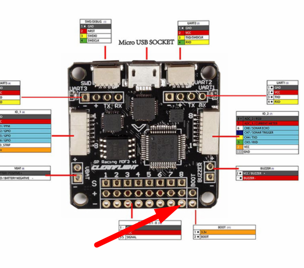

Дальше плюс пищалки припаиваете к лед_стрип, а минус в любое место на плате, где есть минус, я припаял сюда (красной стрелкой):
Должно все получиться, потому что у меня точно также пищалка припаяна и все работает. К контакту (-) Buzzer у меня не сработало, видимо там что-то коротнуло хорошо или микротрещина где-то была.
