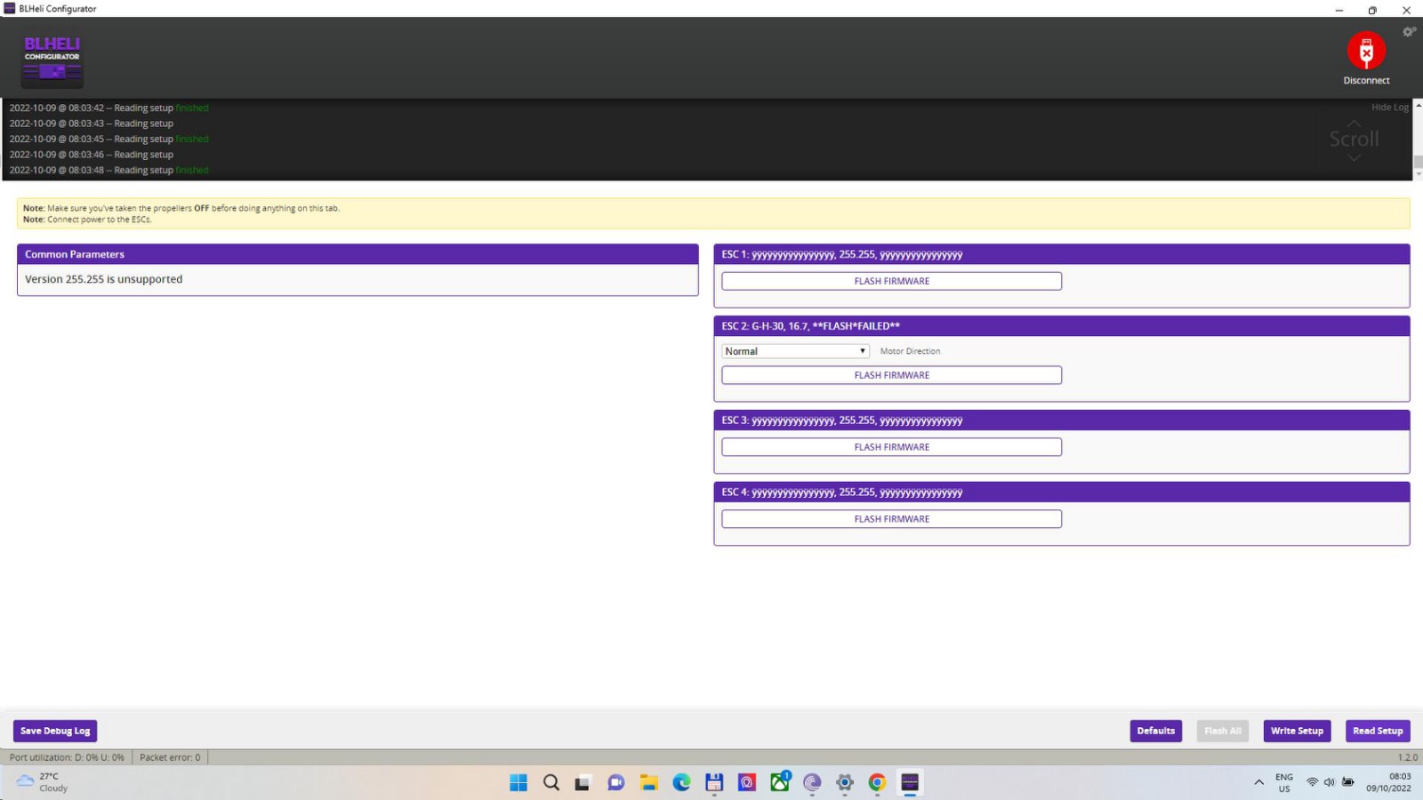

Добрый день, пытался прошить регуляторы с прошивки Blheli_s. На прошивку BlHeli_M. После подключения дрона регуляторы определились но при попытке прошить выдали ошибку - после переподключения - начали выдавать странную билеберду как на скриншоте.
При попытке проверить через бетафлайт работу моторов - пишет что питание подаёт на них но моторы не вращаться.
Помогите пожалуйста подскажите что и как можно сделать что бы запустить костер снова в воздух

Доброго дня!
Судя по картинке, либо прошилось не то (букво-циферное обозначение регуляторов корректно выбрали при заливке новой прошивки?), либо прошилось криво с ошибками. Попробуйте скачать bluejay configurator либо через его сайт прошиться корректной версией, подходящей для ваших ESC. Почему именно Bluejay? Потому что нынче популярно мнение, что Jazzmaverick уже не торт.
Помогло смог обновить прошивку и все заработало - спасибо большое. Может быть ещё подскажете - возможно ли прошить полетник Mamba f411 aio a25 на blheli_m что бы включить RPM фильтрацию - а то после этой ситуации боюсь сломать полетник.

Можно попробовать прошить bluejay для GH-30 на 48kHz (в f411 aio вроде были GH-30 регули, но вам виднее если уже прошивали и полётник под рукой), там должна быть rpm фильтрация.
Если нет проблем с восприятием английского, по теме прошивки bluejay ради rpm-фильтрации есть приличное количество роликов в ютубе. На худой конец можно включить субтитры с переводом или, говорят, яндекс-браузер на лету переводит сам)

С Английским вроде все окей) три года во Вьетнаме живем) по полетнику при смене прошивки на 96 кГц в блюджей произошло то же самое - на прошивке выдало ошибку и перестали определяться моторы. Повторно смог прошить только через BlHeli_suit. Думаю что какой то глюк в самом полетнике (хотя странно Маmba - делают хорошие).
Может, попробовать другой usb кабель или порт в компьютере?
