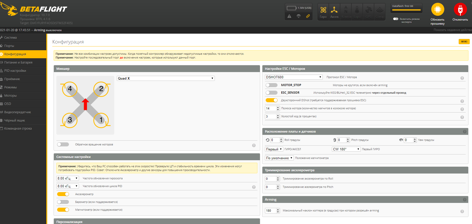

Мои настройки, ПК Mamba f405 mk2. Полюса мотора это и есть количество магнитов.
Скачать вложение №176

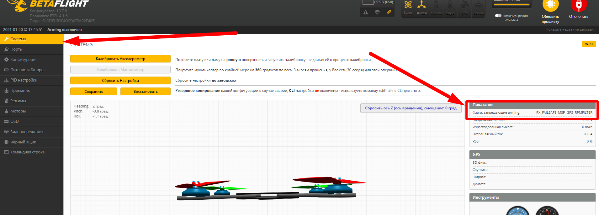

А чтобы узнать по какой причине пищит, скиньте то, что написано тут:
Скачать вложение №177
У меня нет строки полюсов мотора(

Выяснить, почему он включается (нет связи с приемником, напр), но вижу выше сообщение, что не подключили аккумулятор, наверно поэтому.

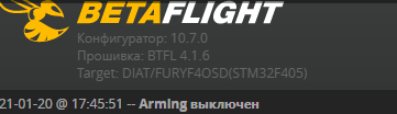

Про строку с количеством магнитов, а у вас какая версия бетафлай конфигуратора? И версия прошивки? Написано это здесь:
Скачать вложение №182
Насчёт магнитов, обновил бетафлай и всё появилось)
