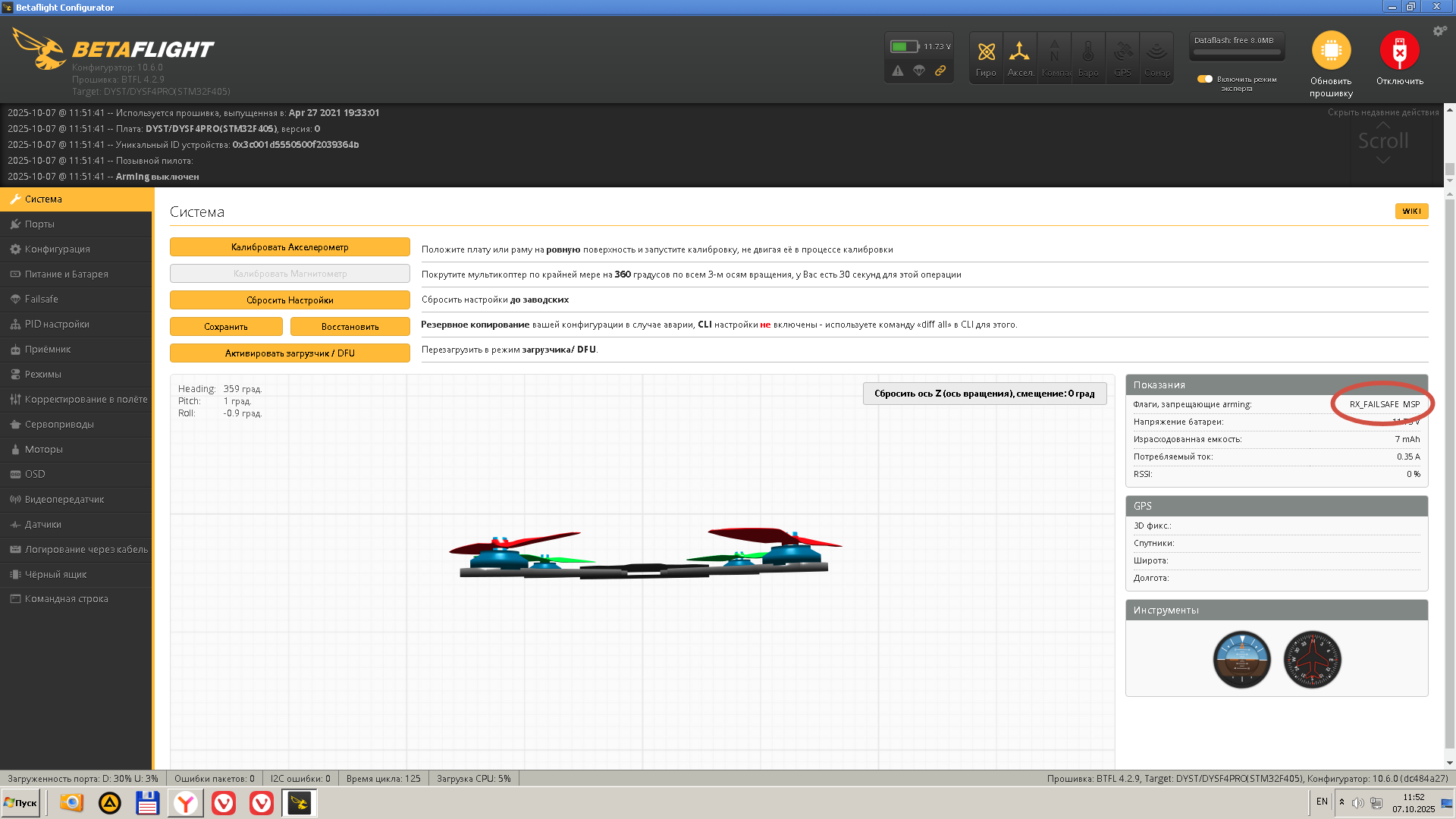

Доброго времени суток, уважаемые форумчане.
Помогите решить проблему. Выдали мне на работе конструктор гоночного квадрокоптера в полусобранном состоянии (до меня его пытались собрать двое).
На контроллере частично детали были уже распаяны, но ввиду не аккуратности прошлых сборщиков припой замыкал несколько ножек процессора. Я все удалил не достающие компоненты установил подключил обновил прошивку, но возникла проблема программа Betaflight не видит подключенный пульт. Квадрокоптер собран на следующих компонентах:

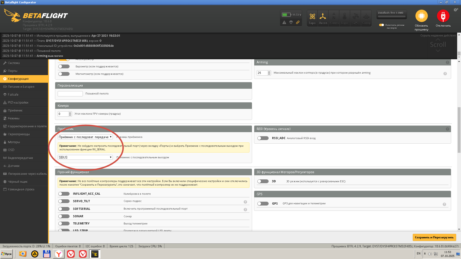

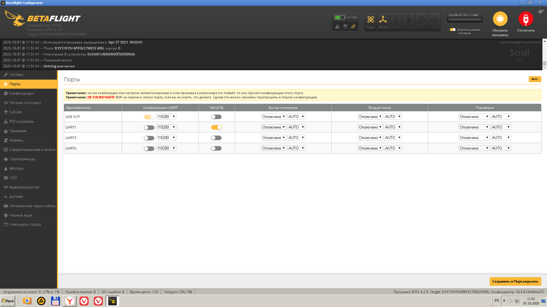

ПК-DYS f4 PRO. Приемник FRsky mx+ Frsky. Пульт taranis q x7. Пробовал перепаивать на другие RX и в вкладке порты менял настройки без результата. Менял приемник на такой же. В чем может быть проблема?

подскажите какой я еще могу попробовать приемник на этом контроллере, только чтобы использовать другие порты? Есть пульт управления Radiomaster Pocet FlySky FS-i-16
Я могу ошибаться, но кажется ваш приемник и передатчик (пульт) не совместимы по протоколам. У пульта ACCST, а у приемника я не нашел описание именно на вашу модель
[HEADING=1][/HEADING]
"Железяка, post: 4754, member: 566"
данный квадрокоптер мы получали комплектом в разобранном виде и приемник этот уже шел в комплекте. Приемник с пультом биндится без проблем, а вот движение стиков в программе не отображается. Я думаю что-то могло сгореть из-за того что некоторые ножки были закорочены припоем прошлым коллегой, поэтому хочу попробовать другой приемник
Решил проблему с помощью приемника FS-IA6B и пульта FS-I6. Теперь все работает, дети тренируются
