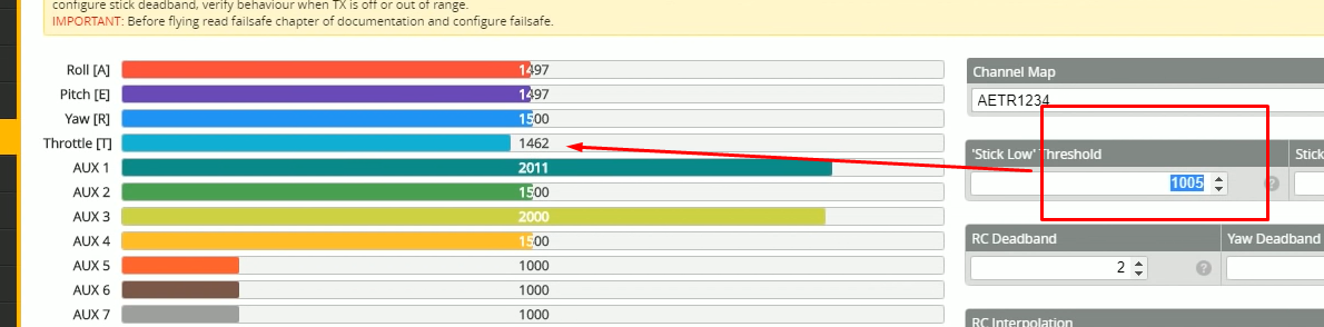

Стики реагируют все (газ в середине )
Пара переключателей не работают
Угол наклона выставлял разны и 180 тоже пробовал
При включен ARM на экране пишет throttle msp

Стик газа в каком положении?
Значение справа должно быть больше, чем минимальное положение стика газа, иначе прошивка не даст заармиться
