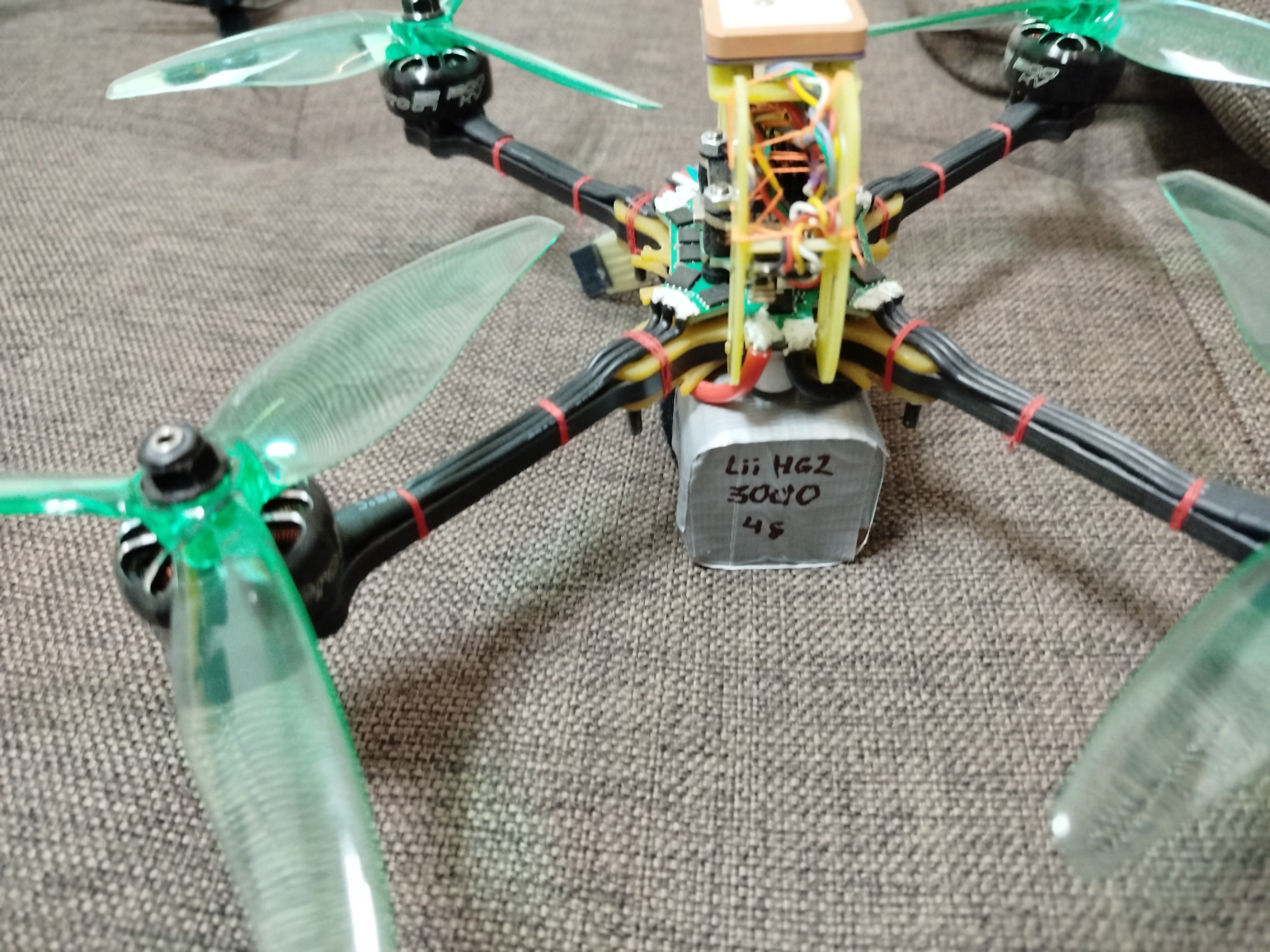

Тогда докладываю результаты свежих опытов с батарейками подозрительного происхождения и такой же подозрительной цены:
18650 Liitokala HG2 3000mAh
"по ощущениям" точнее, по полётному времени отработала как приблизительно 2400 до 3В. Ток висения - 6А. В конце -- теплая наощупь. Похоже, для неё это предельный режим, дальше всё будет быстро ухудшаться

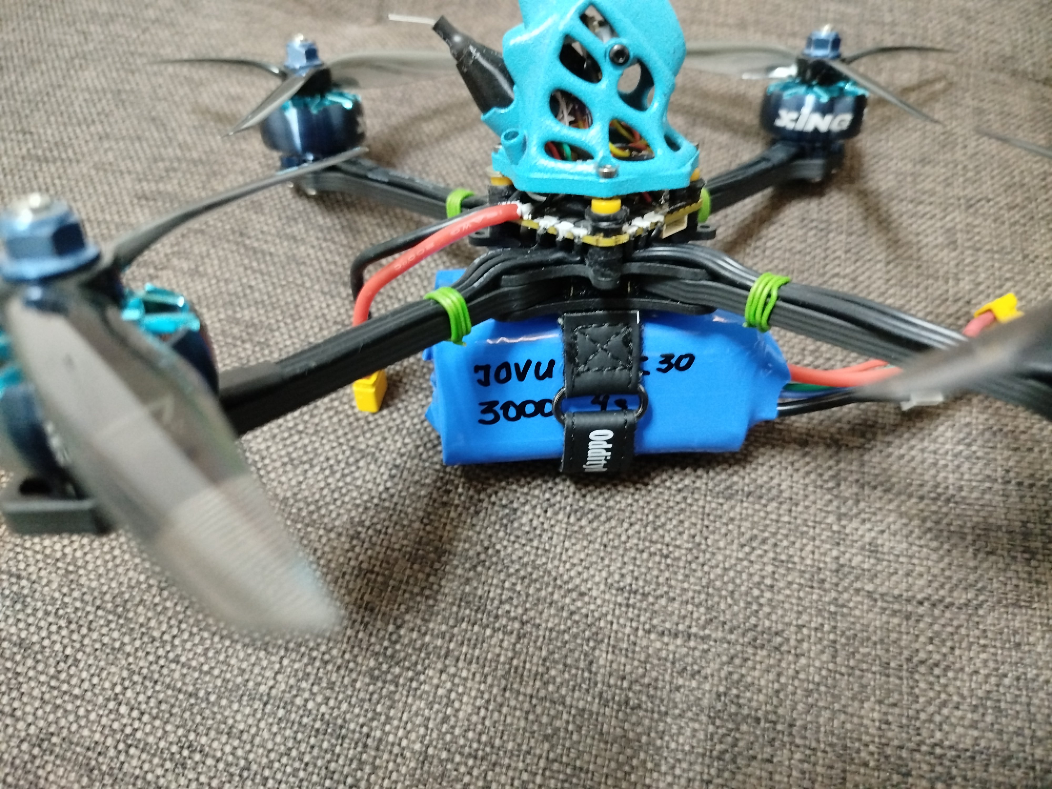

18650 JOVUM VTC30 3000mAh
Отработала до туда же на все 2600. Ток висения 5А. Совершенно холодная, вероятно, сможет и больше.

Может ошибка выжевшего, но HG2 litokalla с яндекс маркета с заявленной емкостью в 3.4А одной банкой не держат ток выше 5 ампер. Проверял на сборке: darwinFPV 411 aio, двигатели hglrc specter 1202.5, время в воздухе 20 секунд, дальше просадка до 2.5 вольт.
Спасибо, принял к сведению. Значит, у этого "ребрендингового" производителя могут попасться и менее пригодные экземпляры.
3400 -- это, вроде, немного другой тип батарей, с большей ёмкостью и значительно большим внутренним сопротивлением.
В моём эксперименте был просто тест на висение, два сеанса минут по шесть-семь, чтобы списать телеметрию (просто 7 минут влазит с привычными настройками на бортовую флешку 16 мб) плюс ещё один, подольше, на столе, прямо в закладке "Моторы", с вручную выставленным газом.

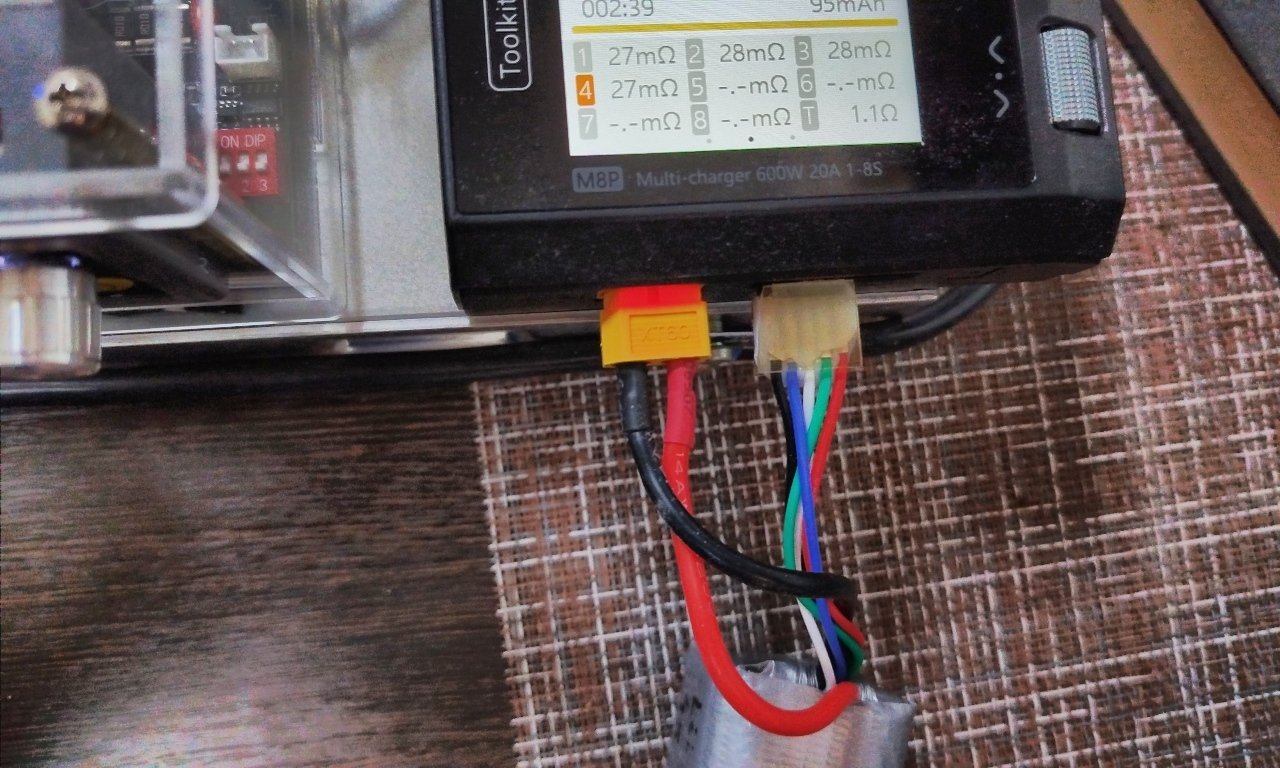

Сопротивление на показометре (он в таких бытовых -- ±полсапога, только для индикации и на "настоящих" батарейках показывает ~10 мОм):
