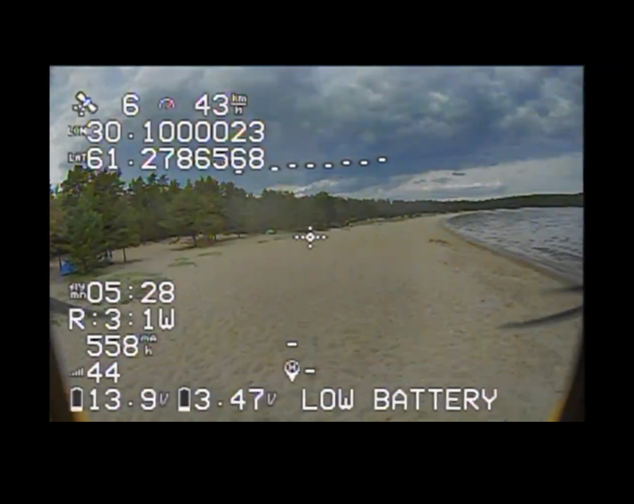

Квадрик diatone roma f5 v2 на акб 4s
По двр показывает не правильный израсходованный обьем акб , показывает при разряде и предупреждении «батарея разряжена» 500-600 mah , а по факту батарейка на 1550
В чем причина?

Я правильно понял, что в то время, как на OSD отображается что израсходовано 500-600 mAh, появляется предупреждение "Battery low"? Если так, то это предупреждение показывается из-за того, что при резких манёврах батарейка отдаёт большой ток и напряжение на ней проседает. Когда сбрасываешь газ - напряжение на батарее повышается назад и предупреждение исчезает. Реальный ориентир когда пора подумывать о посадке - это когда при просадках показывается "Battery low\land now!", либо когда при зависании в одной точке (или просто при газе близком к нулю) напряжение батареи ~3.5в на банку (14в для 4S). Меньше чем 3.3в на банку (13в для 4S) начинает деструктивно влиять на батарею и такого разряда лучше не допускать, если аккумуляторы жалко.

Примерно все так , но почему когда мигает белари лов интенсивно , osd показывает 600, при этом банка 1550 , время полета ~6 минут

Это нормально. Чтоб меньше отвлекало, можно в Betaflight в настройках батареи уменьшить вольтаж предупреждений на 0.1-0.2в, лично мне комфортно когда никаких предупреждений до 3.4в не показывается.
Попробую , просто хочется видеть реальный расход
Может, датчик тока не откалиброван? Коэффициент калибровки можно менять во вкладке Power конфигуратора полётника.
