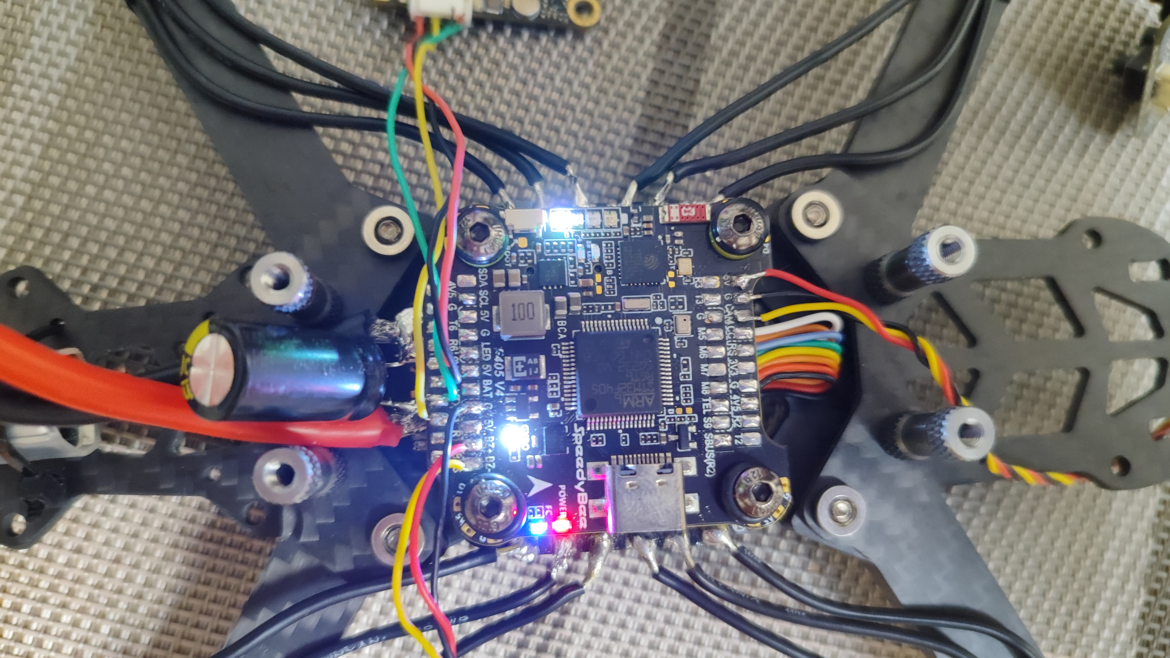

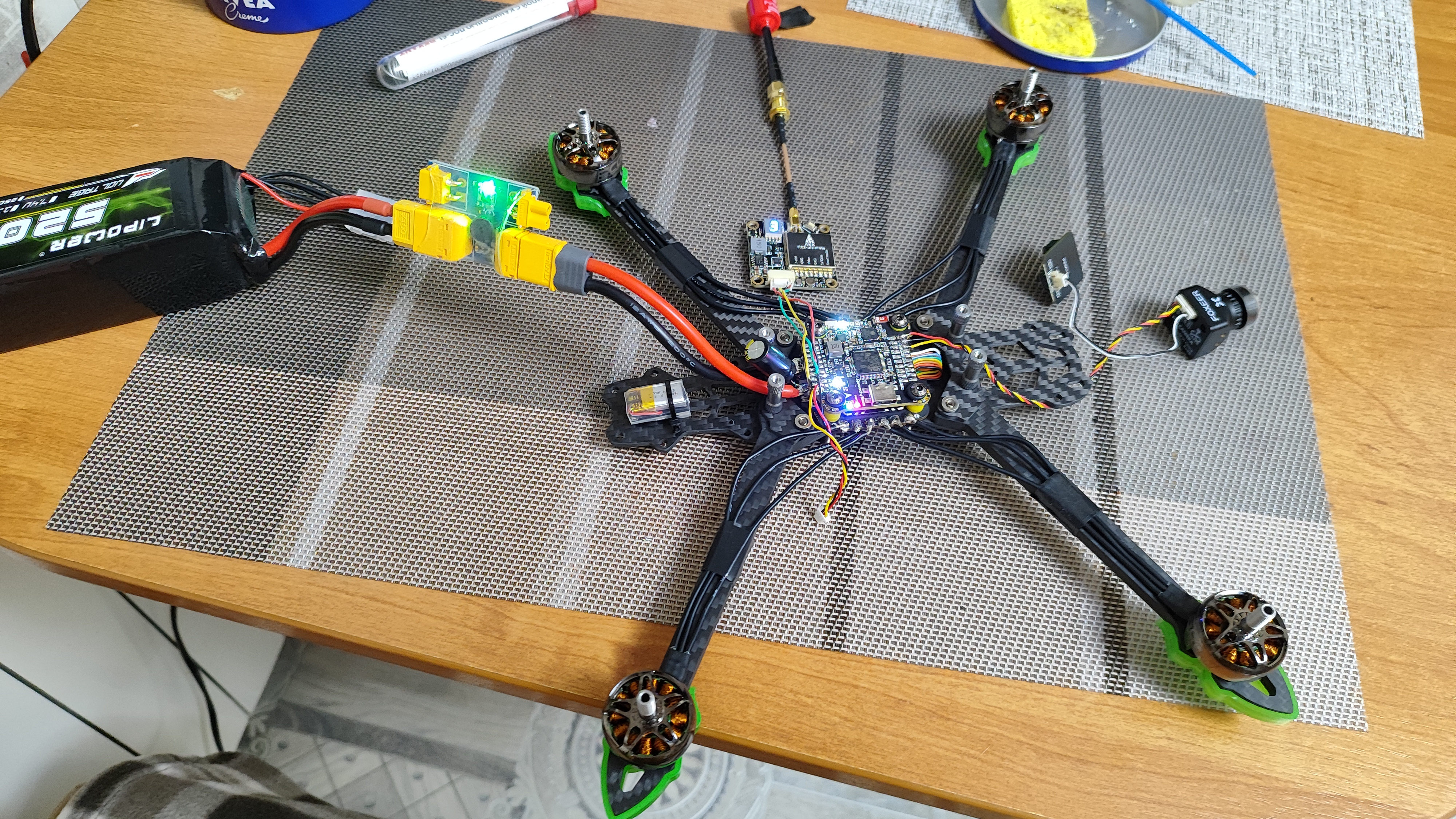

Сборка первого коптера:

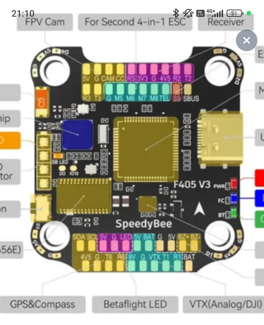

Стек speedybee f405 v4
Видео передатчик fx2 ultimate
Камера foxeer razer v2 mini
Шлем EAchine ev800d
Проблема: шлем подключается, изображения нет! Подключил по инструкции стека.

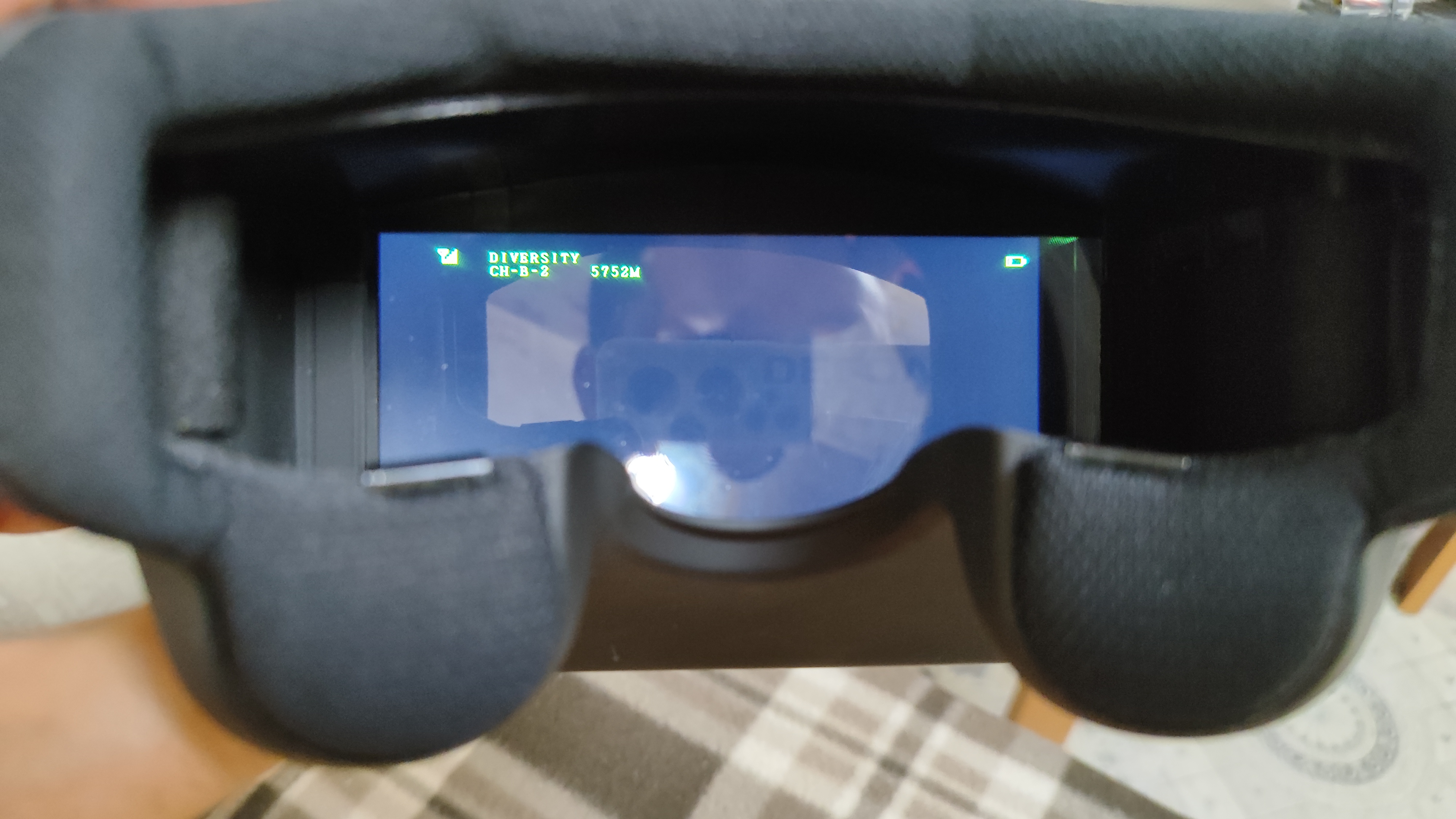

Дрон. С очками BetaFPV v02 не дружит.
Почему то.
Видеопередатчик 5,8 ГГц Foxeer Reaper Extreme V2 2,5 Вт
Антенна то же на 5,8ч Чупачупс
Но!!!!
На очках скайзон 040 про. Все заебись. И картинка и все.
Показывает на ячейке 5945.
Хотя на этой же ячейке в бетафлай показывает ошибку. Bad VTX Signal.
Че делать?
Скайзон не мои очки. Служебные.
свои немного протюнил. но чет как то не оч.
на родном дроне из набора Бетафлай Цетус Про все заебись работает.
Че может быть?
антенны пробовал разные и штантные и не очень.родной дрон - работает. Этот собранный - нет.
не уж то очки надо менять?
