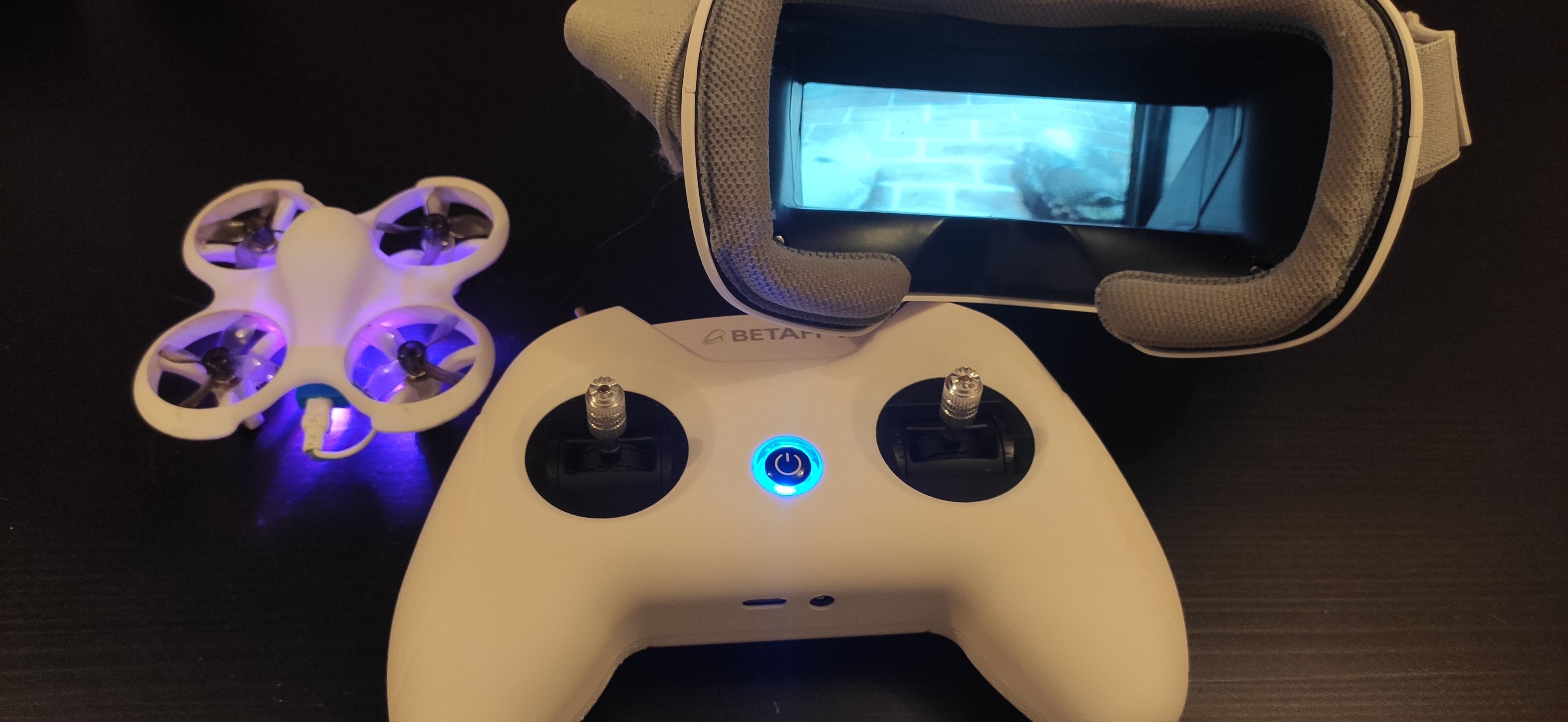

Здравствуйте! Подарили Betafpv Cetus kit. Учусь летать! Пульт LiteRadio 2 SE, очки VR02 FPV. При подключении очков на экране видна только картинка с камеры, нет полетной информации и не выводится меню OSD
. Дрон в режим OSD входит. Помогите, пожалуйста, решить проблему!

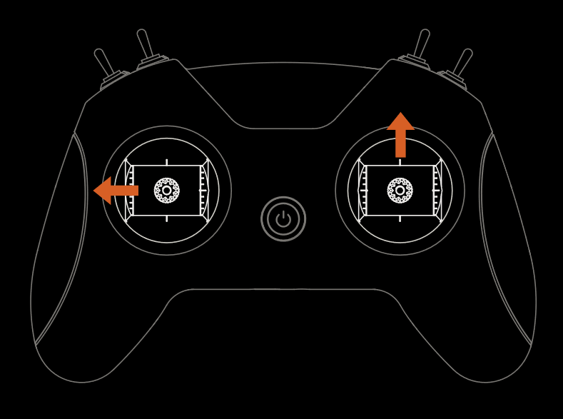

Включается так:
Затем переходим во вкладку Layout и включаем нужные вкладки. Все это делает правым стиком, думаю разберетесь.

Спасибо за помощь! Но дело в том, что при включении стиками режима OSD, дрон переходит в этот режим (светится фиолетовым), но на экране очков только картинка с камеры, меню не появляется. Очень хочу понять, в чём проблема

Странно, так как OSD вшивается в видео сигнал. Непонятно как там реализована функция, но скорее всего через полетный контроллер, а у таких мелких дронов видеопередатчик обычно встроен в полетный контроллер, поэтому физически очень сложно выявить не пропаянный контакт, например. Больше склоняюсь к физическому недостатку, так как вы говорите, что светодиоды начинают фиолетовым светиться, значит ПК входит в этот режим, а дальше данные не передаются.
По ссылке выше в статье есть ссылка на конфигуратор, попробуйте подключиться, посмотреть что там есть.
