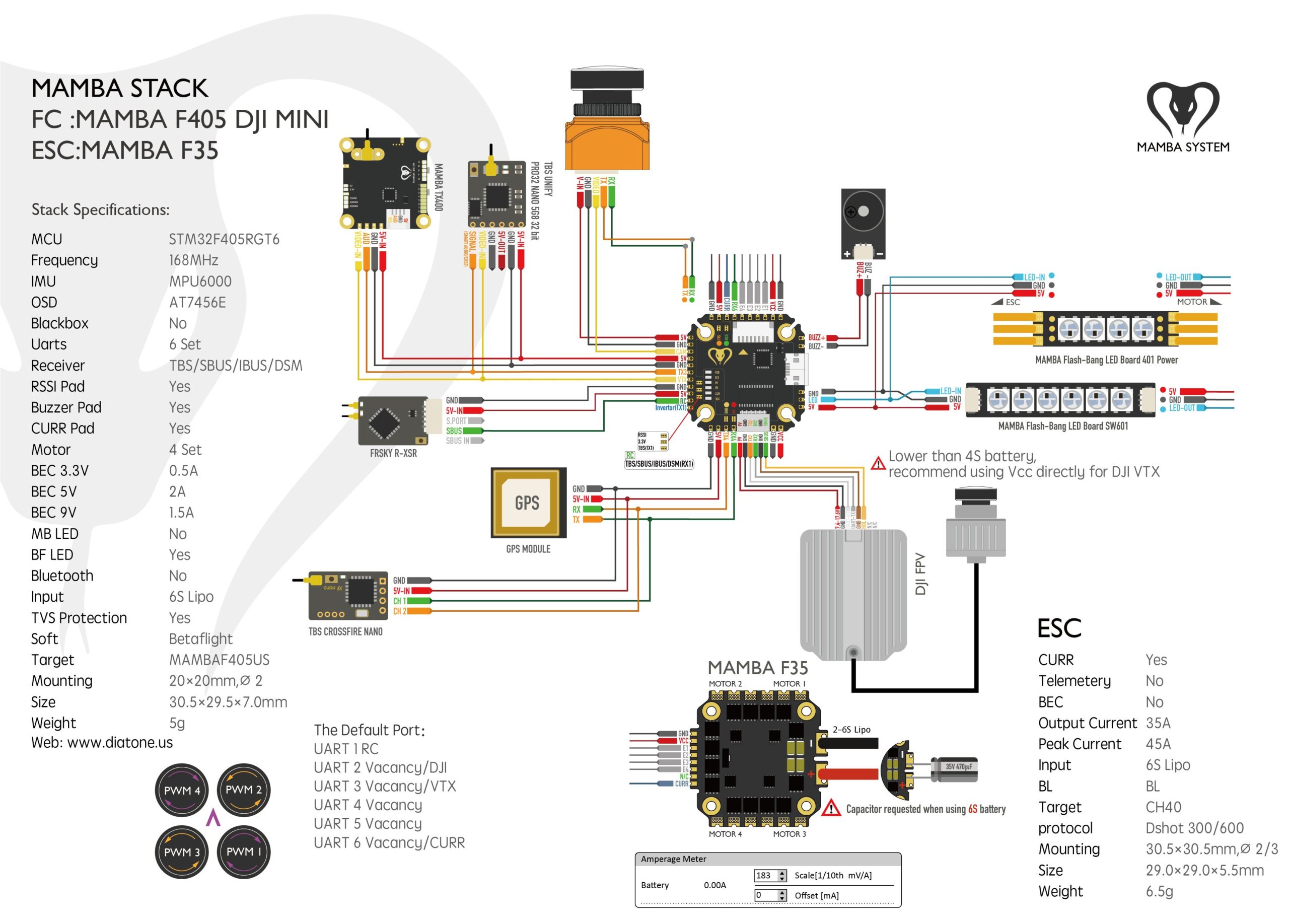

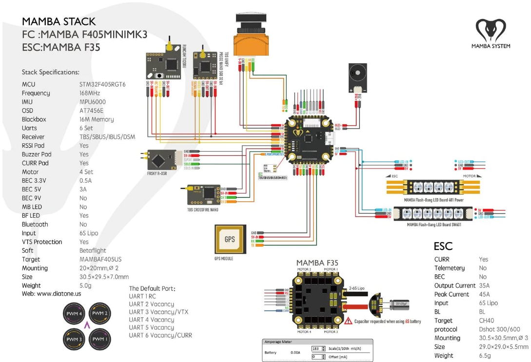

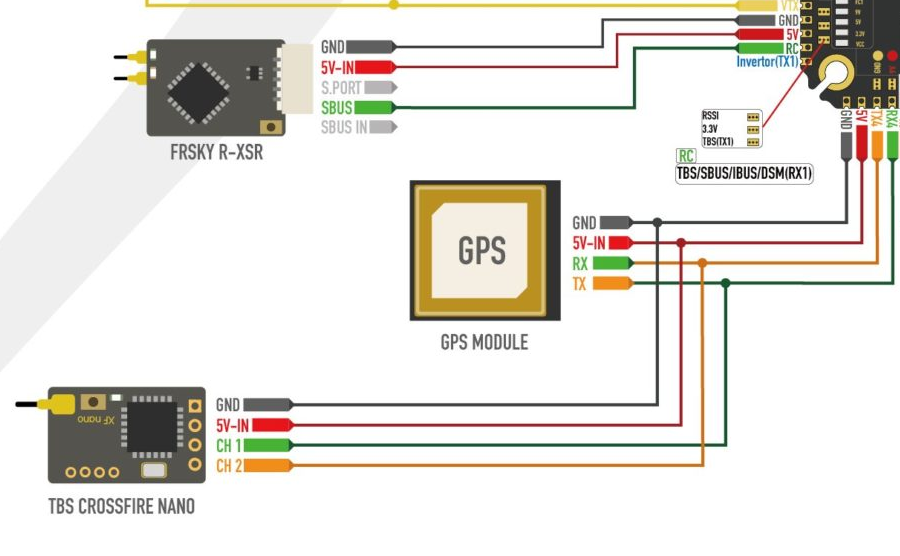

Не к твоей ли мамбе эта диаграмма? Там даже непосредственно crossfire-модуль нарисован :)

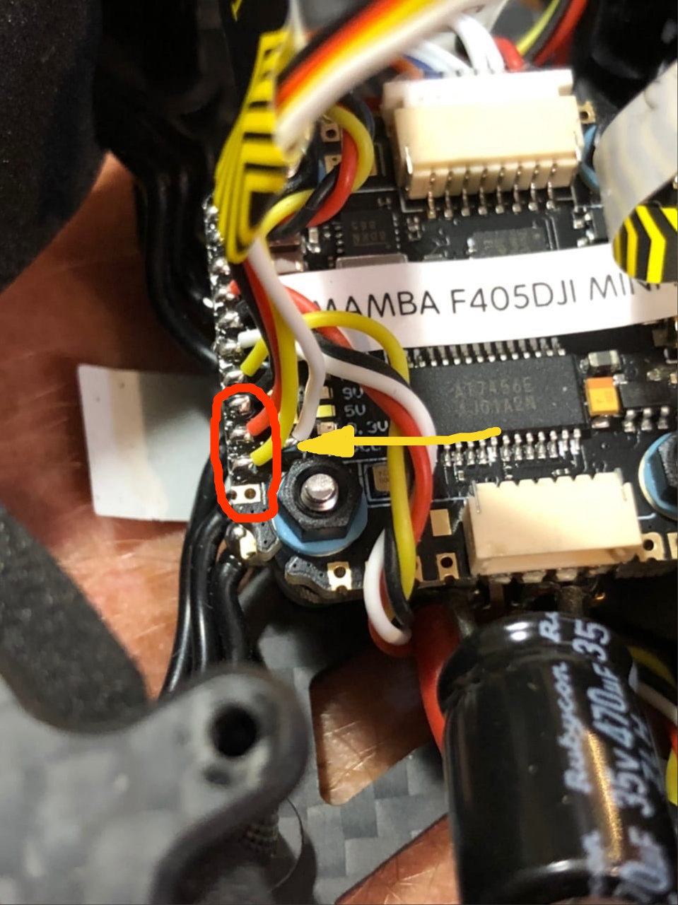

Снова здравствуйте!
Мне снова нужна помощь специалиста...
Поставил в аппаратуру (Jumper T12 pro) модуль crossfire, прошил свежей прошивкой, поставил в external rf - crsf. Динамик фонит, батарейка тает на глазах, но во вкладке tools не появляется crossfire. Как быть, где искать? (Что-то нащёлкал с перепугу и подшил приёмник к передатчику, коптер армится, шелестит винтами. Но настройки параметров по-прежнему не найдены).
• На диаграмме полётника показано что подключение второго канала (CH2 - жёлтый провод на диаграмме) приёмника crossfire осуществляется (если я правильно понял) на крайний контакт в линии, ближайший к углу платы - на моём полётнике он свободен, и контакт жгута uart1 припаян не к этому крайнему контакту, а к близлежащему в соседнем ряду. На диаграмме что-то написано но качество фото не позволяет прочитать(
Как быть? Паять приёмник к проводам жгута uart1 в том виде как они припаяны к полётнику? Или таки жёлтый провод на крайний, пустующий контакт полётника?? на фото обвёл красным 4 контакта указанных в диаграмме и жёлтой стрелкой один провод - вызывающий вопросы...

Извиняюсь, в предыдущем сообщении прикрепил диаграмму для немного другой версии полётника. Вот актуальные, да ещё и в полном разрешении, как я понимаю, у тебя f405dji mini mk3, судя по наклейке, что видно на фото?
Судя по всему, чтобы прям наверняка не ошибиться, кроссфайровый приёмник стоит вешать на 4й UART в соответствии с диаграммой и соответствующим образом настраивать в бетафлайте (serial rx с первого убрать, а на 4м включить, выбрать протокол crsf, в настройках crossfire передатчика выбрать канал для телеметрии и соответствующий канал указать в бетафлайте в качестве телеметрийного). Грешен, каюсь, в схему сильно не вникал, но на первый взгляд в том районе что-то не очень понятное, на своём эквипе я бы точно не стал рисковать когда есть easy way :)
Посмотреть вложение 218Посмотреть вложение 217

Я уже подцепил приёмник на те провода что были выведены в жгут uart1 и уже совершил свой самый первый полёт пару дней назад)
Только что попробовал и получилось настроить через tbs agent - на 1W динамик на аппе шуршит как бешеный!)

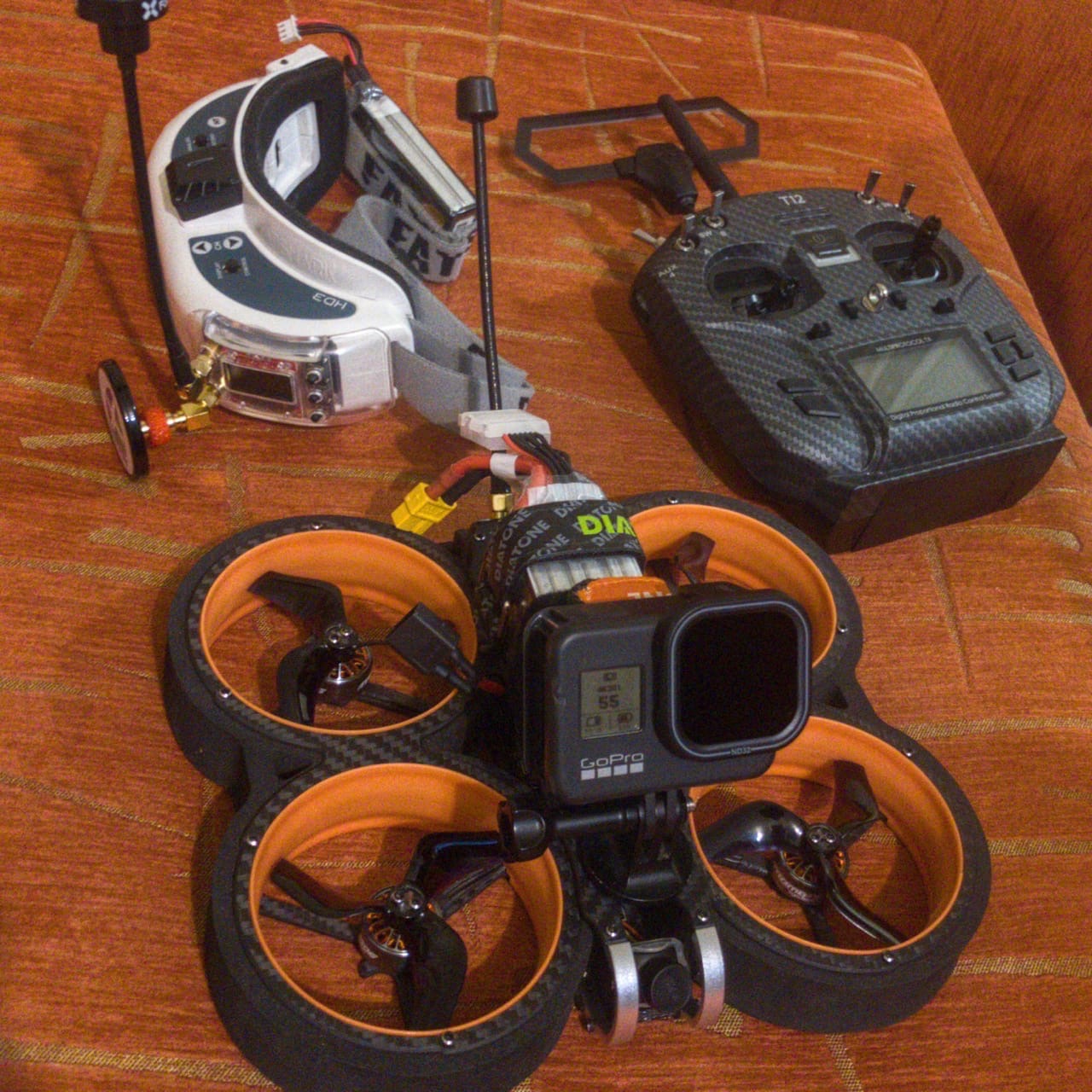

Тогда немного засвечу свой сетап... вот такие антенны, приёмник на очках FuriousFpv

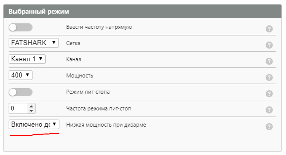

Попытался в этом бетафлайт-osd меню повысить мощность vtx с 25 до 400, но почему-то не получается (и в бухте на катере я походу тестировал дальность при мощности 25) - видос

По идее о текущей частоте и мощности сообщает OSD - F:1:400 - говорит о том, что полётник передал (передаст при арме, если в бетафлайте включена настройка "малая мощность на земле" или как-то так она называется) видеопередатчику команду работать на канале F1 с мощностью 400 мВт. Скорей всего да, в бухте он работал на 25 мВт. Что-то мне подсказывает, что за 7 с лишним минут вхолостую без обдува видеопередатчик неплохо так прожарился бы на четырёх сотнях)
Ага. У тебя в очках есть diversity-модуль и патч-антенна и это хорошо)

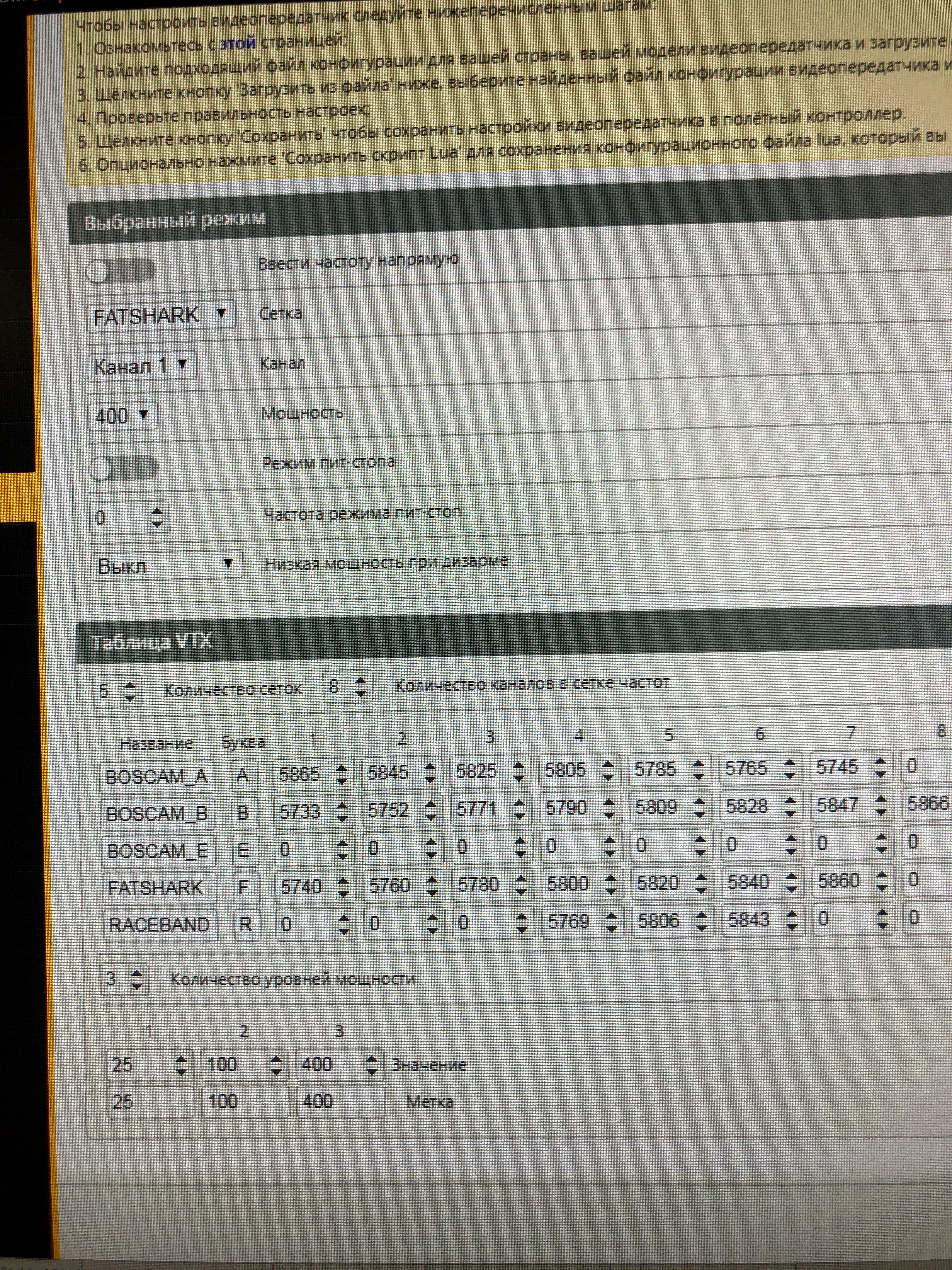

Я вот такую штуку нащёлкал в бетафлайте. Подобавлял пару вариантов мощностей (ибо вначале там было только 25 и всё), но я не уверен что отображаемое в osd F1:400 это фактическая мощность а не выставленные мной циферки (типа имя, метка, название метки, название профиля)... или я снова профанирую и отображаемые на osd параметры (400) не могут быть типа «названием профиля» а не фактической заданной мощностью?

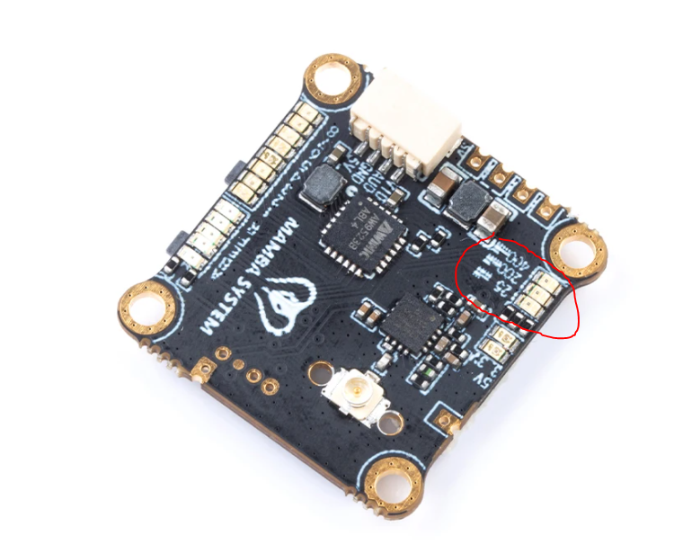

В любом случае, можно проконтролировать текущую мощность по светодиодам на непосредственно видеопередатчике и проверить, совпадает ли то, что пишет бетафлайт в OSD с фактическим.

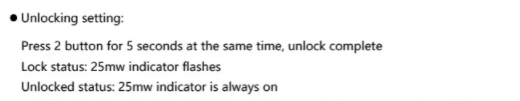

Ещё у данного передатчика может быть заблокированы все режимы кроме F:1:25, а выводить в OSD значение "400" он может по ошибке, типа "я пытаюсь". Проверить и разлочить без разборки тоже не выйдет)
Судя по фото текущих настроек, у тебя квад должен включаться и жарить на 400, если, конечно, у него разблокированы все мощности. Судя по тому, что ты ничего пока не писал про адовый нагрев тушки или вообще тотальную смерть видеопередатчика, он таки работает на 25мВт :) Яб рекомендовал сделать так, после того, как разблокируешь все режимы:
И кстати, mamba vtx400 не умеет 100мВт, нужно подправить заданные тобой 3 режима до 25\200\400 =) Видеопередатчику нельзя скормить какое-то конкретное значение мощности (например, 327мВт), он может работать только на поддерживаемых на уровне железа режимах. Ему приходит команда, например, "700 мВт" - он в ответ: "я так не умею, в меня такое не заложено", приходит команда "400мВт" - "о, такое у меня есть, ща всё сделаем". И, по секрету скажу, эти заданные значения не всегда соответствуют фактической измеренной мощности, по этому стоит к мощностям относиться как "жарить на все бабки"\"что-то среднее"\"самый минимум")
Поискал на vtx светодиоды сообщающие мощность - не нашёл.
Это наверное какая-то другая мамба.
Моя вот эта mamba tiny ultra
Почему мощности могут быть заблокированы? Как можно разблокировать?

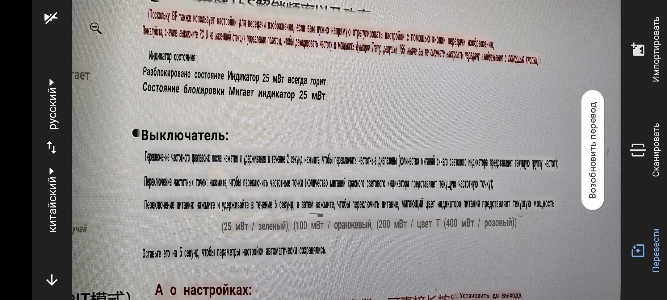

У тини ультра та же история с блокировкой настроек, инструкция к сожалению нашлась только на китайском:
И режимов мощности у неё уже 4, не забудь поправить в бетафлайте на 25\100\200\400 :)
