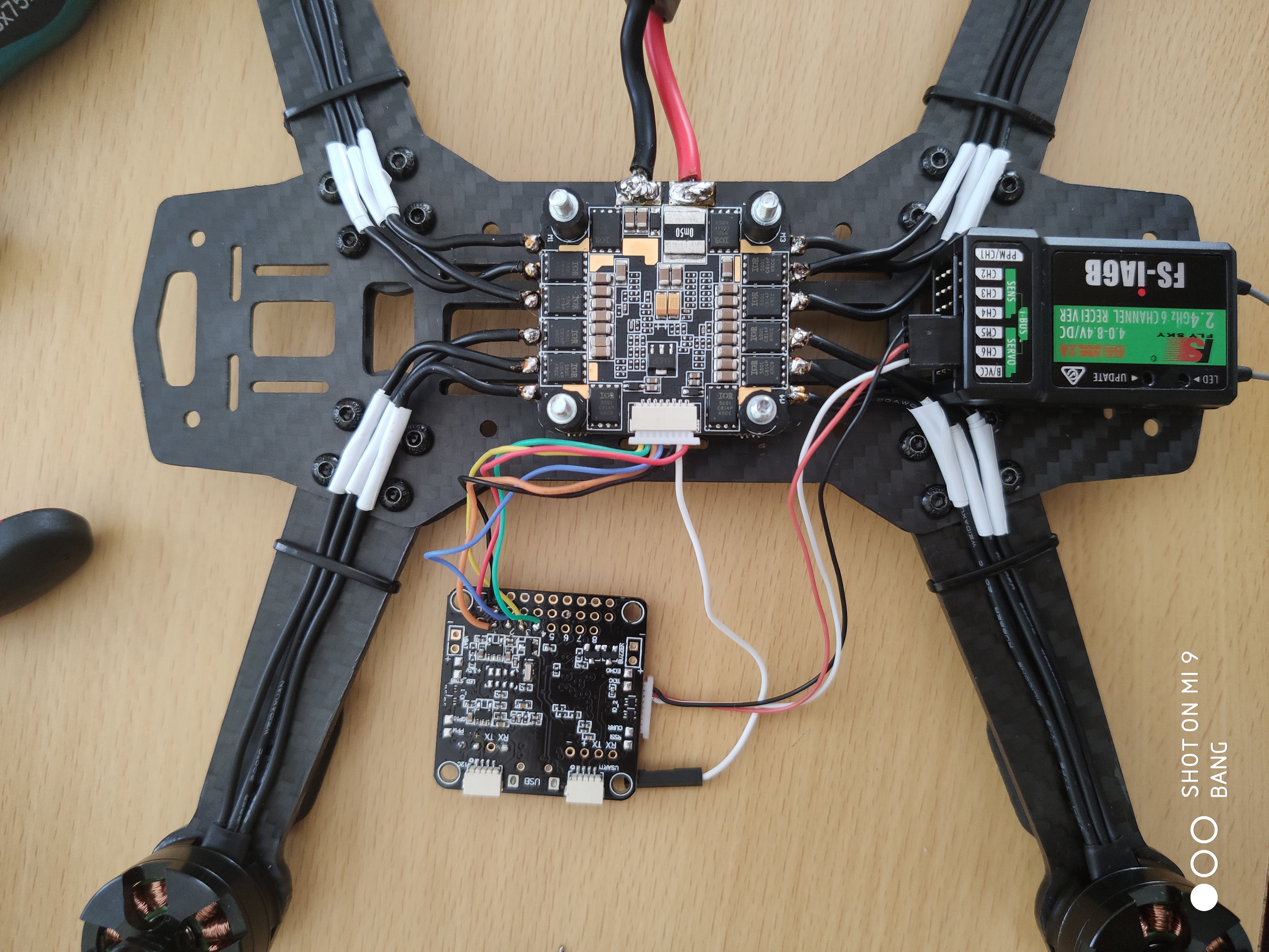

Что то не фурычит, прошу помощи, это мой первый квад, скажите пожалуйста может что не так подключил?
Подскажите пожалуйста как проверить регуль оборотов 4в1 на работоспособность?
Я правильно понимаю, если на полетнике не горят светодиоды, то он скорее всего не рабочий?

А вы их прошивали? https://profpv.ru/kak-proshit-poletnyj-kontroller-i-esc-blhelli-p/
Если двигатели в бетафлай крутятся на вкладке Моторы, значит регули работают
Тот же вопрос, вы его прошивали? Ссылка выше

Я вспомнил, что скорее всего я его спалил, плюсовым проводом коснулся минуса, с включенным аккумом((( так сказать учимся на ошибках...

Он не подключается к компу, точнее вроде подключается, но не прошивается к сожалению...
все через подобное проходили)
значит проблема с драйверами, посмотрите как определяется полетник после подключения в Диспетчере устройств. В бетафлай на начальной странице есть все ссылки для скачивания драйверов.
