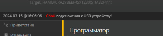

Всех приветствую!
Вот такая ошибка появилась, при прошивке полетного контроллера в бетафлайте. Скорее всего дело в компьютере, а именно в драйверах. Посоветуйте что то.

Попробуйте решение 2 https://profpv.ru/taranis-ne-rabotaet-v-simulyatore-nastrojki-usb/. Скорее всего надо просто драйвер поменять, раз работало и перестало.
так полетный контроллер, а не аппаратура))
Вопрос же о дровах, которые не так определяет win, решение проблемы однотипное. Видимо процесс прошивки как-то не так прошел и произошло переподключение в момент другого состояния полетника и win сменила для него дрова
Что пульт, что полетник - везде стоят stm32 с идентичными драйверами.
ImpulseRC driver fixer можно ещё попробовать, + в бетафлайт конфигураторе на заглавной странице вроде есть ссылки на софт для решения проблем с драйверами.
