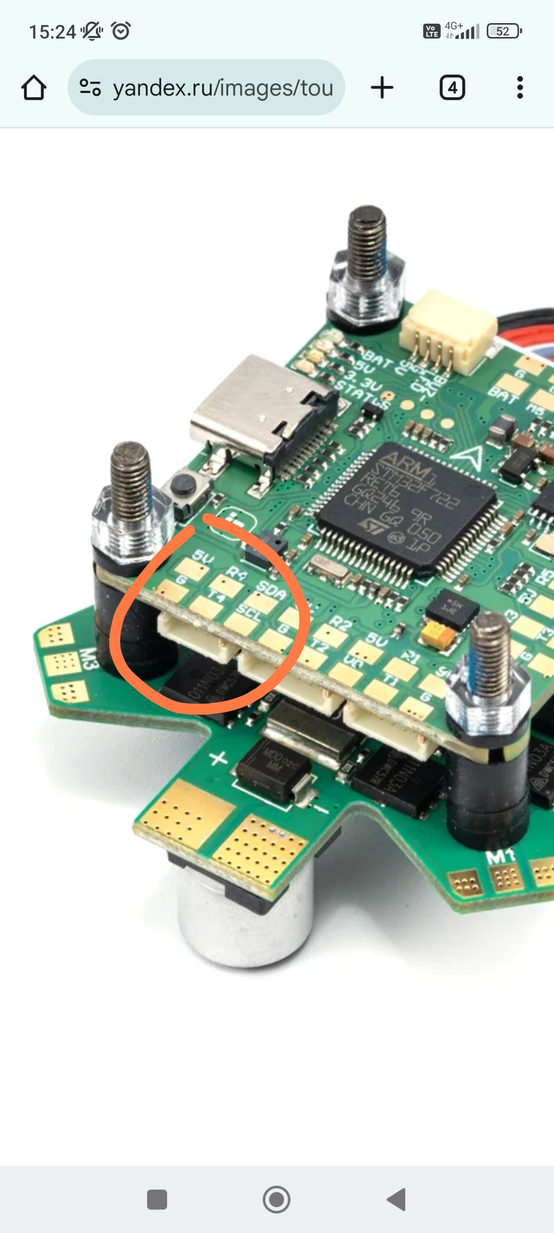

Добрый день. Подскажите пожалуйста. Пытаюсь подключить gps модуль GEPRC gep m-1025 к полетному контроллеру iflight blitz f7 v1.1, выполнил подключение вроде по схеме, однако на модуле непрерывно горит красный светодиод и в betaflyght при выставлении на вкладке порты на 4 порту gps, gps не появляется на вкладке Конфигурация. Подскажите что я делаю не так. Спасибо

Приветствую! Протокол ublox в настройках gps указали? Прошивка собрана с поддержкой gps?
На вкладке Конфигурация вообще нет GPS, я почитал, понял что проблема судя по всему вероятнее в прошивке, но решить её пока не могу.
