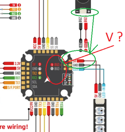

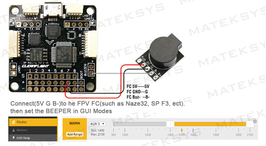

Прислали с али такой полетникПолетник...припаял к платке полетника пищалку по схеме с сайта, решил проверить -подключил к ПК зашел в бету 10.9.0...подключил аккум, затем отсоединил...пищалка молчит, хотя в конфигураторе беты установил фишку - пищать при отключении питания. Что это такое? Кто то пользовал такой полетник? Он что проблемый? За 7.5 тыщ..вместе с регулем...пищалка Майтек такая Пищалка

По такой схеме подключили?
Попробуйте повесить пищалку на какой-нибудь канал управления аппаратуры и включить назначенный тумблер с подключенным аккумулятором. От USB далеко не все полётники формируют 5в напряжение, которое требуется пищалке.

Замерил напряжение на контактах платки - куда подключать пищалку, напряжение - 0, подключал по такой схеме...

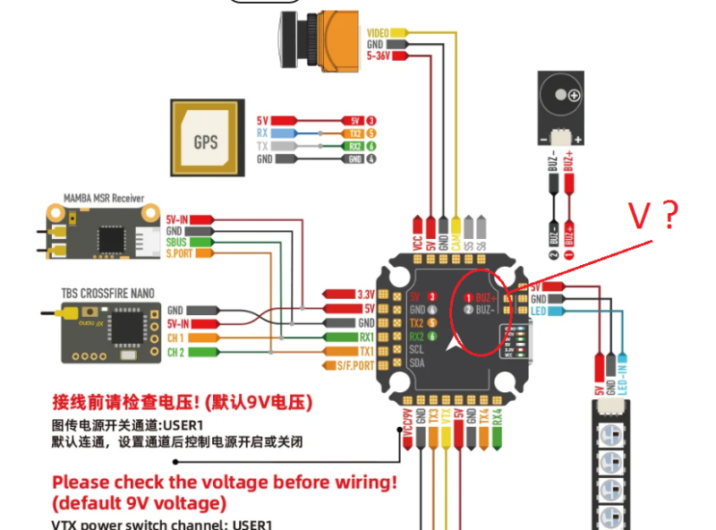

Еще не подключал приемник - меня R-XSR, но думаю тоже наверное будут проблемы, хотя на схеме все просто...

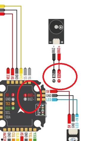

Подключите пищалку по схеме от пищалки, она находится в карточке товара, на который вы дали ссылку, или в моем предыдущем сообщении. В инструкции к мамбе фигурирует пищалка с двумя контактами, на вашей же их пять, она другая. Явно столько лишних контактов не с проста.

Попробовал подключить к этому полетнику приемник R-XSR бета не видит аппы на движения стиков не реагирует. С аппой приемник забиндтен, аппа Таранис х9 Лайт, порты приемника припаивал к уартам полетника не совсем так как на схеме. Паял только SBUS на RX уарт и плюс с минусом. Интересно а к этому полетнику - Мамба F405 mini кроме тех приемников что показаны на схеме другие типы приемников не подходят что ли?

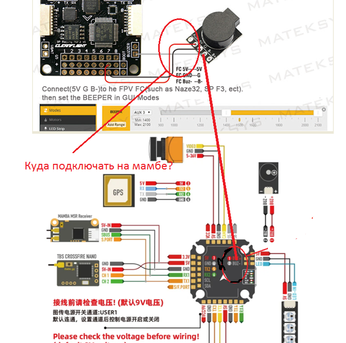

А к каким уртам на мамбе подключать питание пищалки?
На любые свободные площадки 5v и gnd
"qzz, post: 1240, member: 226"
Припаяю к площадкам на 5в и GND под LED ....
