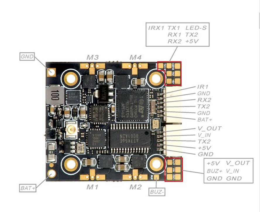

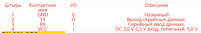

Хелпаните, куда припаять gps? Контроллер HappyModel ELRS X1 AIO 4 в 1.
И какой лучше всего на такую плату подойдет?

Для GPS подойдёт любой из двух UART, либо RX1 и TX1, либо TX2 и RX2 (ну и питание с землёй). Главное не забыть, что TX с GPS соединяется с RX полётника, а RX с TX соответственно. А сам модуль выбирать скорее по размерам квада, на большой квад есть смысл поставить крупный модуль и вынести подальше от антенн, на 5 дюймовый можно компактнее и ближе к раме для защиты от падений.

А подскажи пожалуйста, можно ли от одного и того же 5v контакта запитать vtx и питание для камеры runcamthumb(Чтобы не сбивало толку вместо камеры сделать от 1 контакта два соедениния один на vtx другой на gps к примеру)
По хорошему нужно знать ток на который рассчитан регулятор 5В и не превышать его потребителями, но сделать так можно. Там на полётнике обычно несколько площадок 5В, они так то от одного источника и идут.
