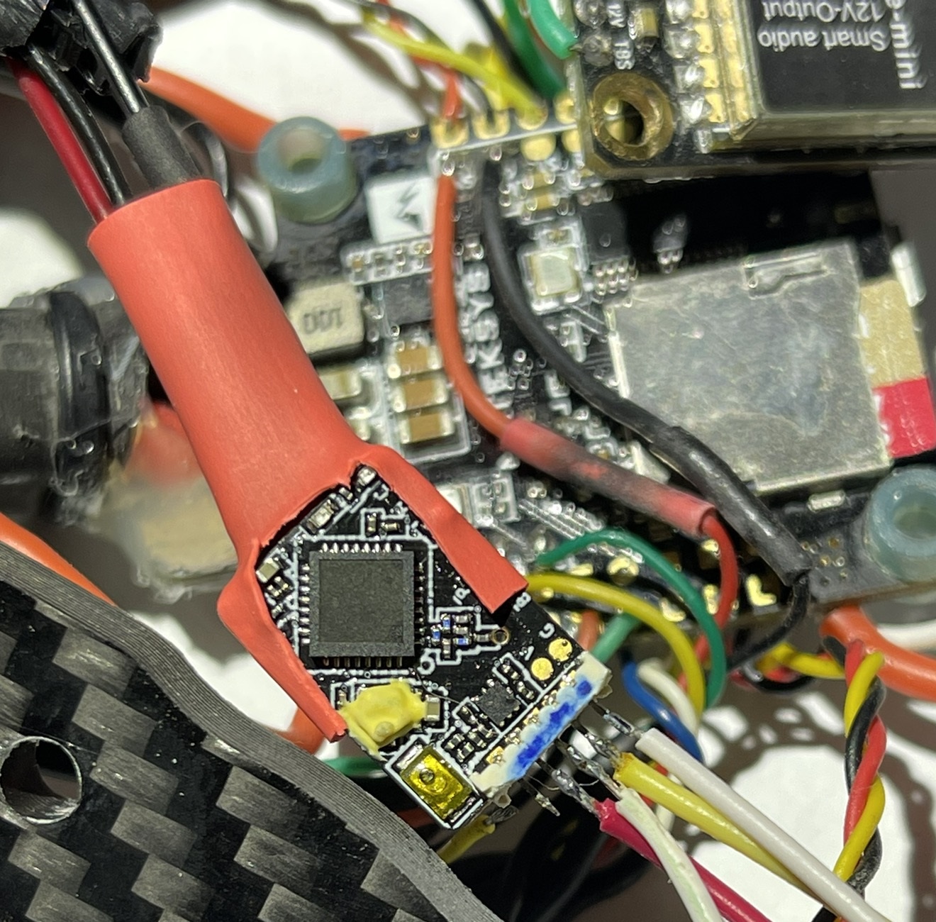

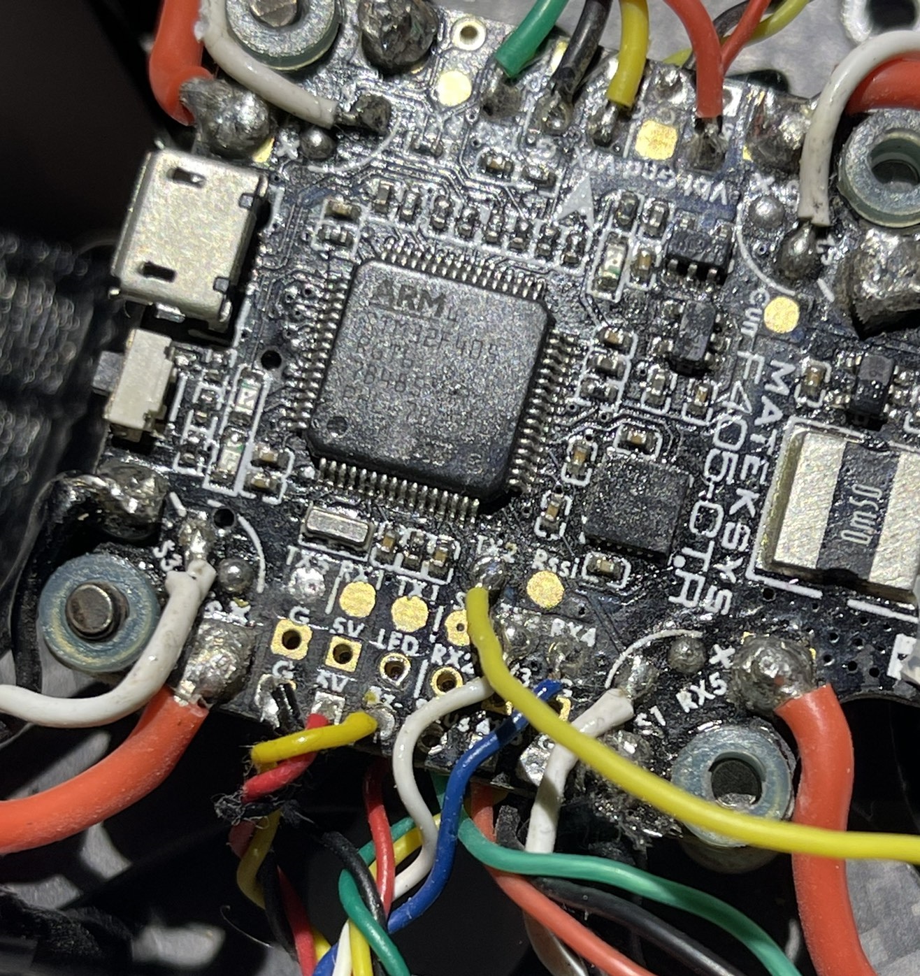

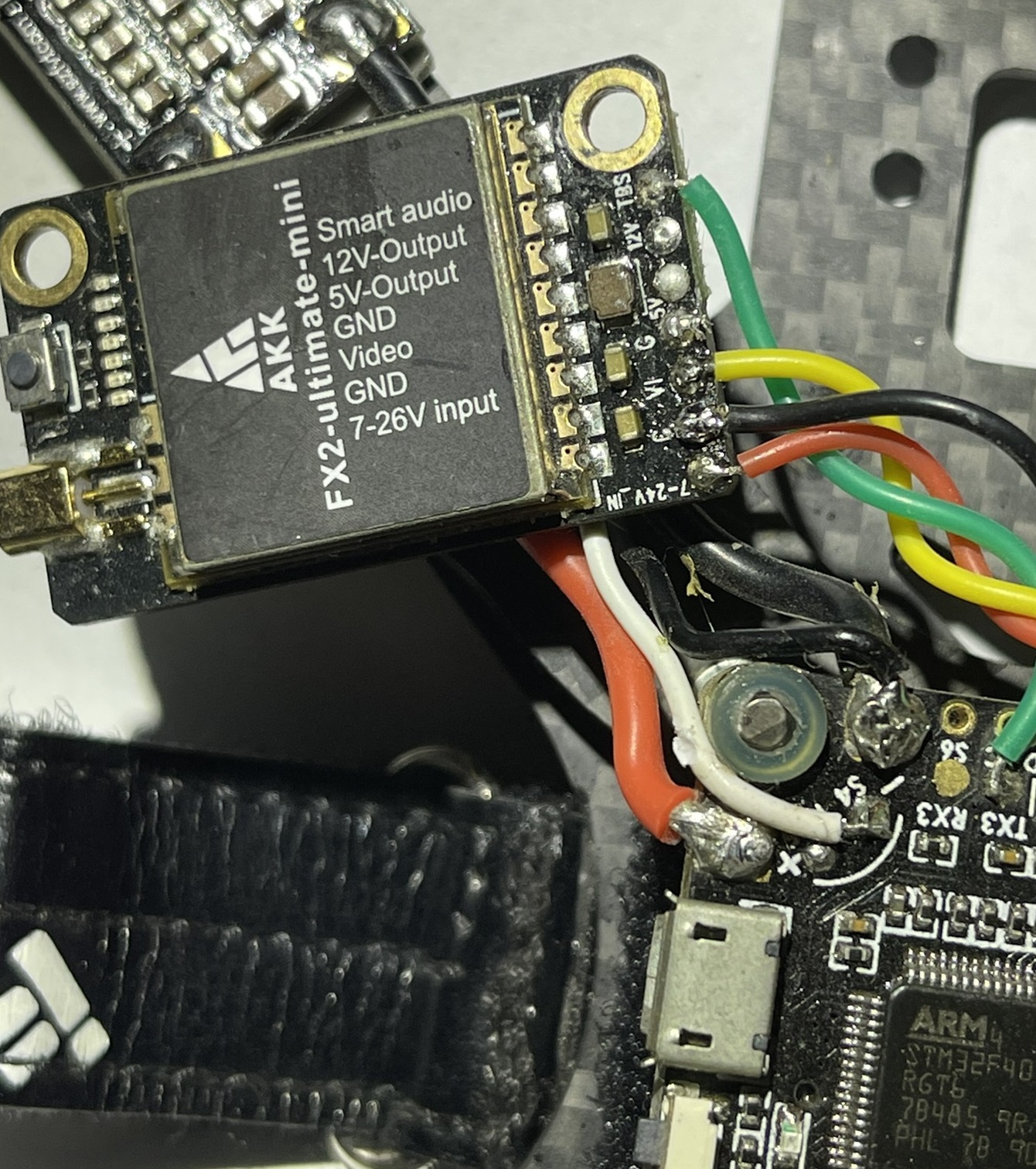

Здравствуйте. Я начинающий авиамоделист. Мой выбор остановился на FPV-квадрокоптере 5дюймов.
Пытался собирать его сам - по видео-уроку (
) - От Юлиана.
Вроде бы все так (не все части коптера такие как в ролике - не все удалось купить/купил аналоги).

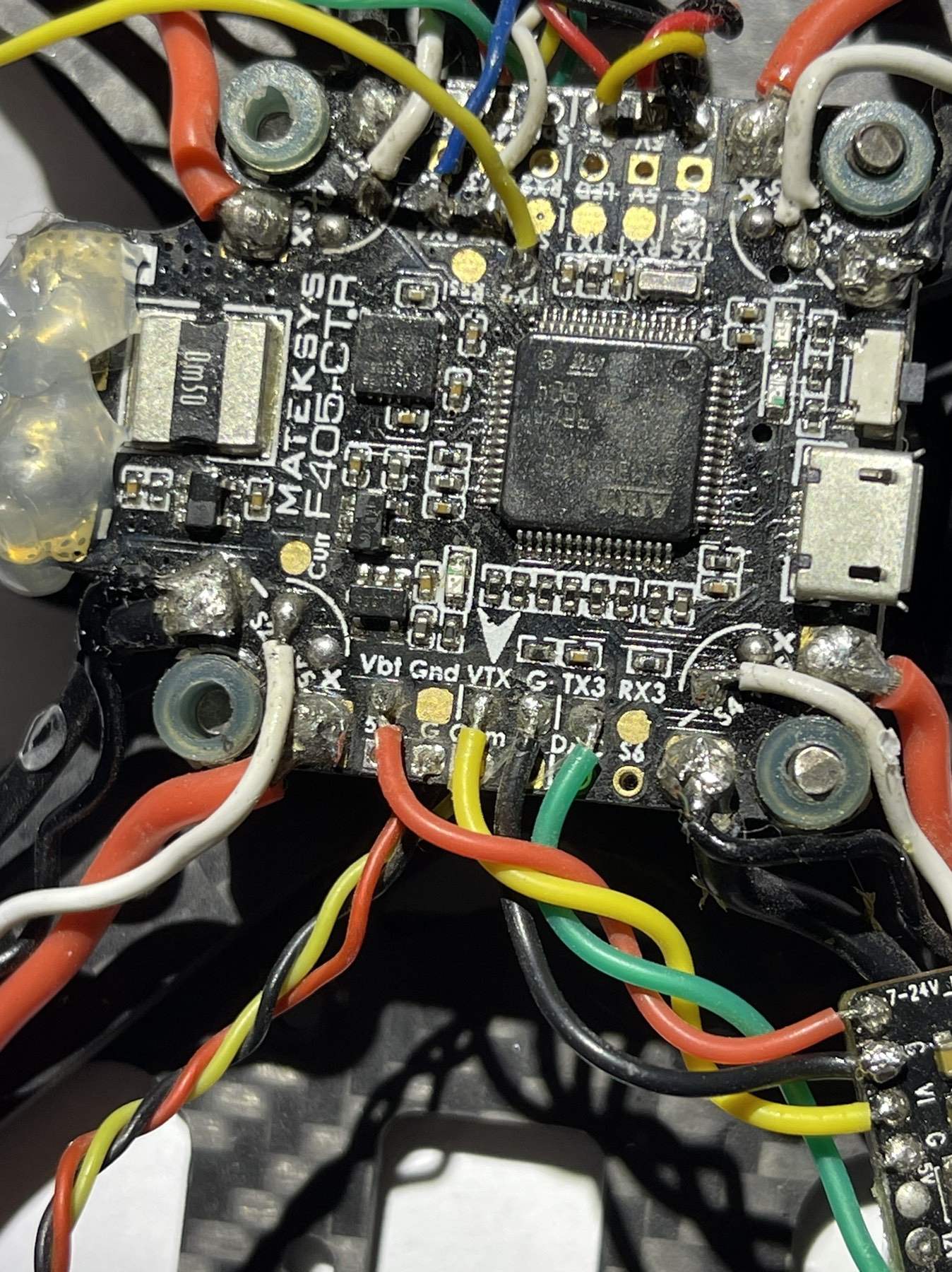

И прошивки установил, и приемник с передатчиком законнектил - даже в INAV (пару пунктов все равно ругаются) все настроил, КРОМЕ - НЕ РЕАГИРУЕТ НА ПУЛЬТ (может каналы не понял я как надо настраивать, или что-то с пультом (хотя в симе летает и работает все без проблем))- Пульт кстати TARANIS Q7 (со встроенным передатчиком, без дополнительного).
Когда в INAV 7 дохожу до пункта RECEIVER - ни одна полоска с обозначением того или иного - не двигается, несмотря на попытки движения стиками/клавишами - как будто пульт не видит или....не знаю что.
В чем может быть беда? Что-то сгорело? Или я криворукий и не сделал чего-то?
Буду благодарен за любые версии!

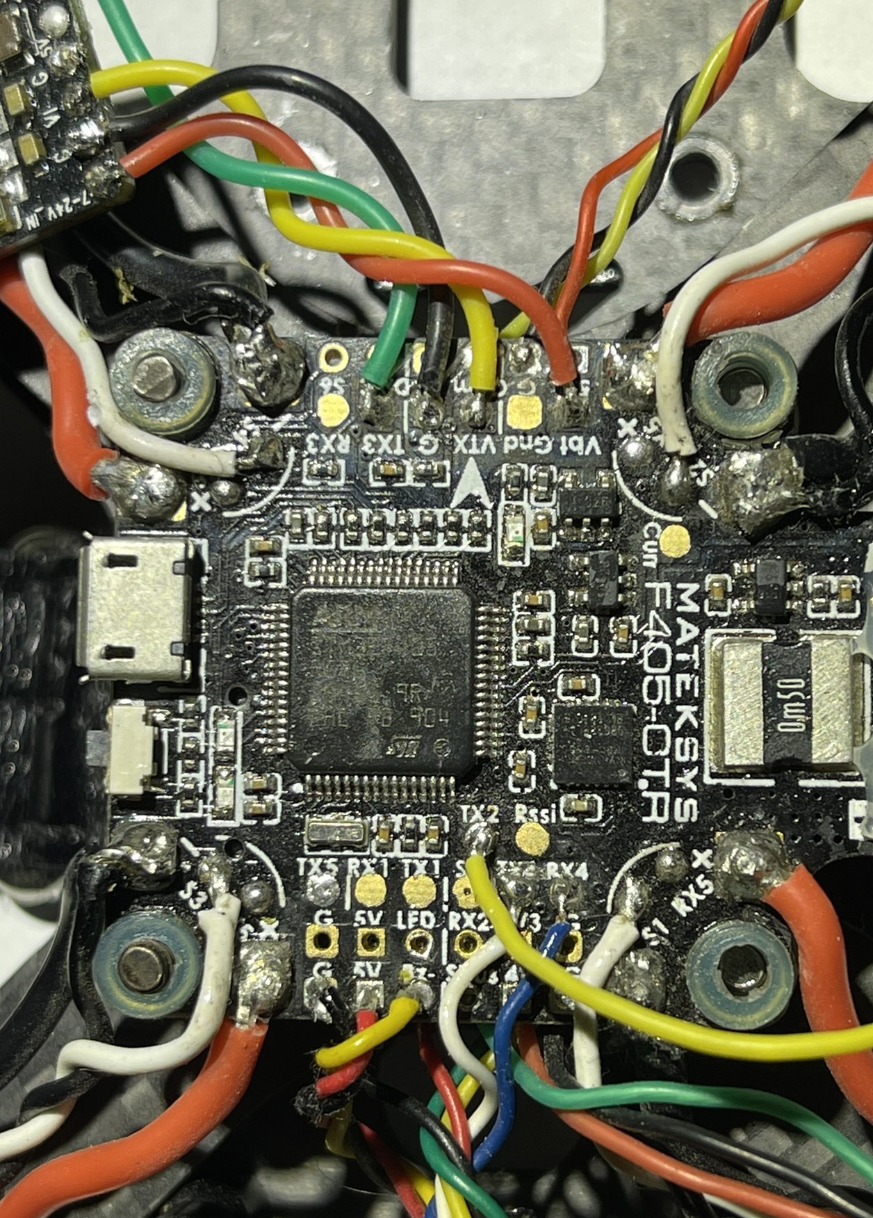

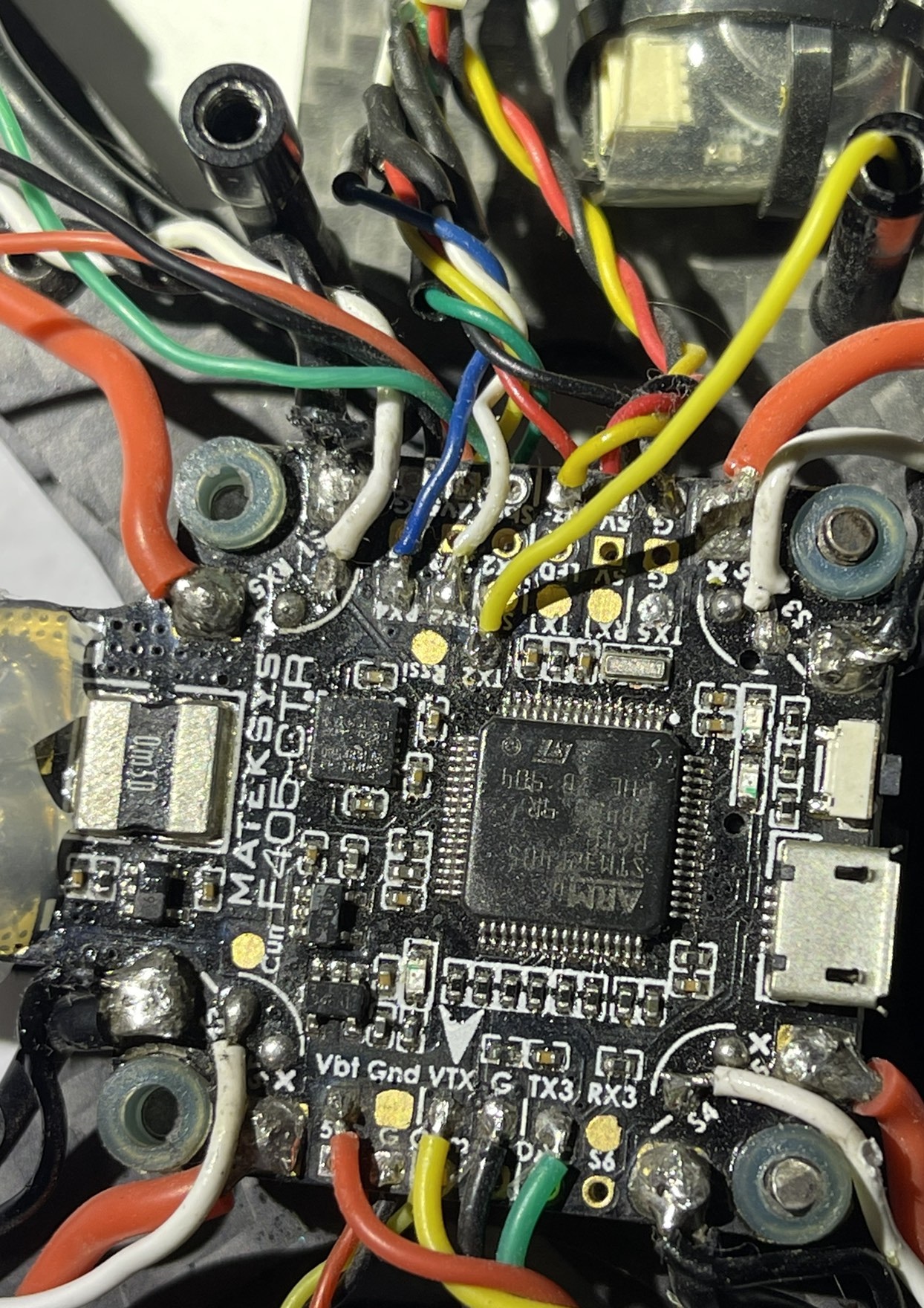

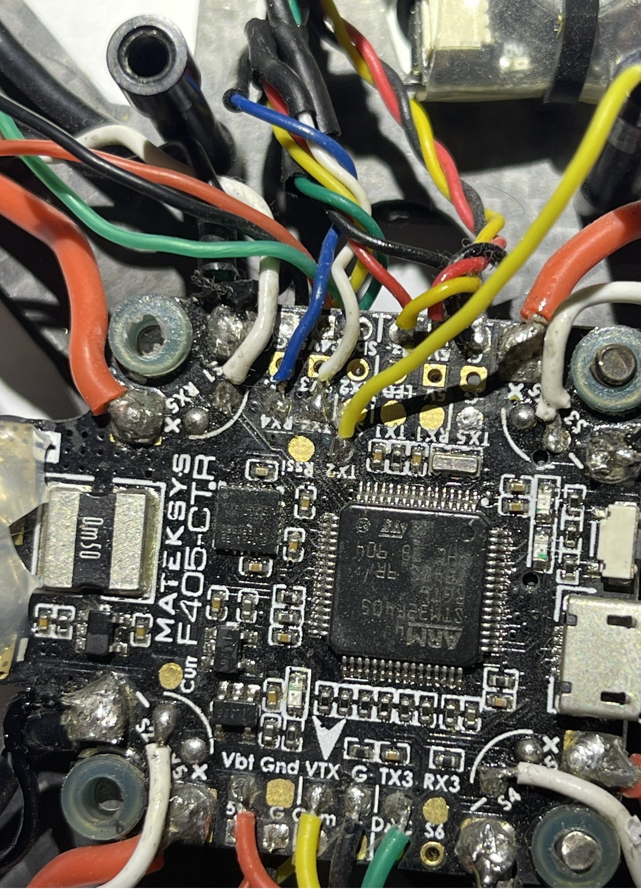

руль правильно припаял ? TX в RX и управление aetr для erls выставить надо , бывает что птица биндится но не реагирует на стики именно изза этого .

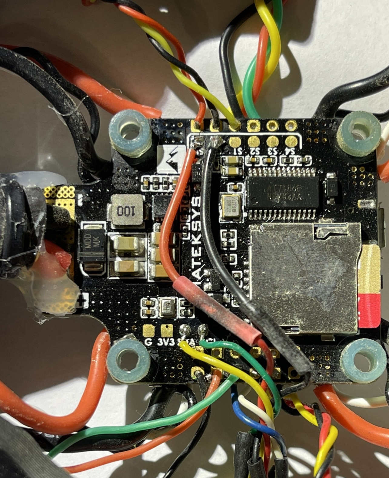

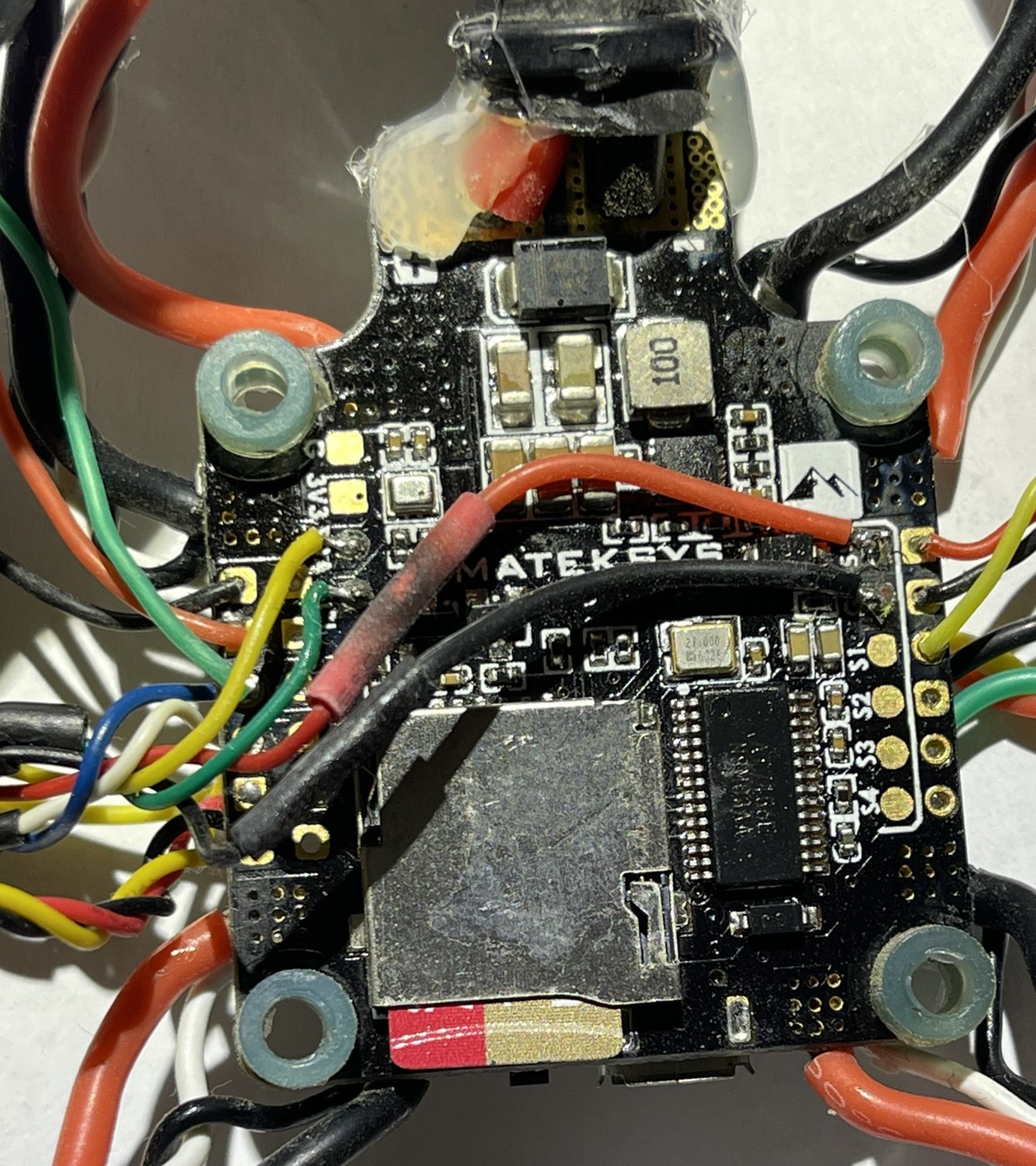

Добрый день. Вроде бы правильно (но не уверен). Пока был на INAV 7.1.1 - была одна проблема - не реагировал пульт и не реагировал коптер на пульт и программа Inav.
Плюнул на все....подумал - может Inav глюченый - перепрошил все по новой и пульт и коптер и приемник....и перешел на Betafly - теперь, и пульт по прежнему не видит и приемники не биндятся больше ))))
Скорее всего - я действительно не так припаял провода (но и сборка у меня - не самая лучшая и простая - как именно ее паять правильно, я так и не нашел).
Пульт старый (Taranis Q X7 ACCST 2.4GHz - только встроенный XJT от FRsky на 2.4 Ггц)
Полетный контроллер (MATEK F405 CTR) - вообще, динозавр.

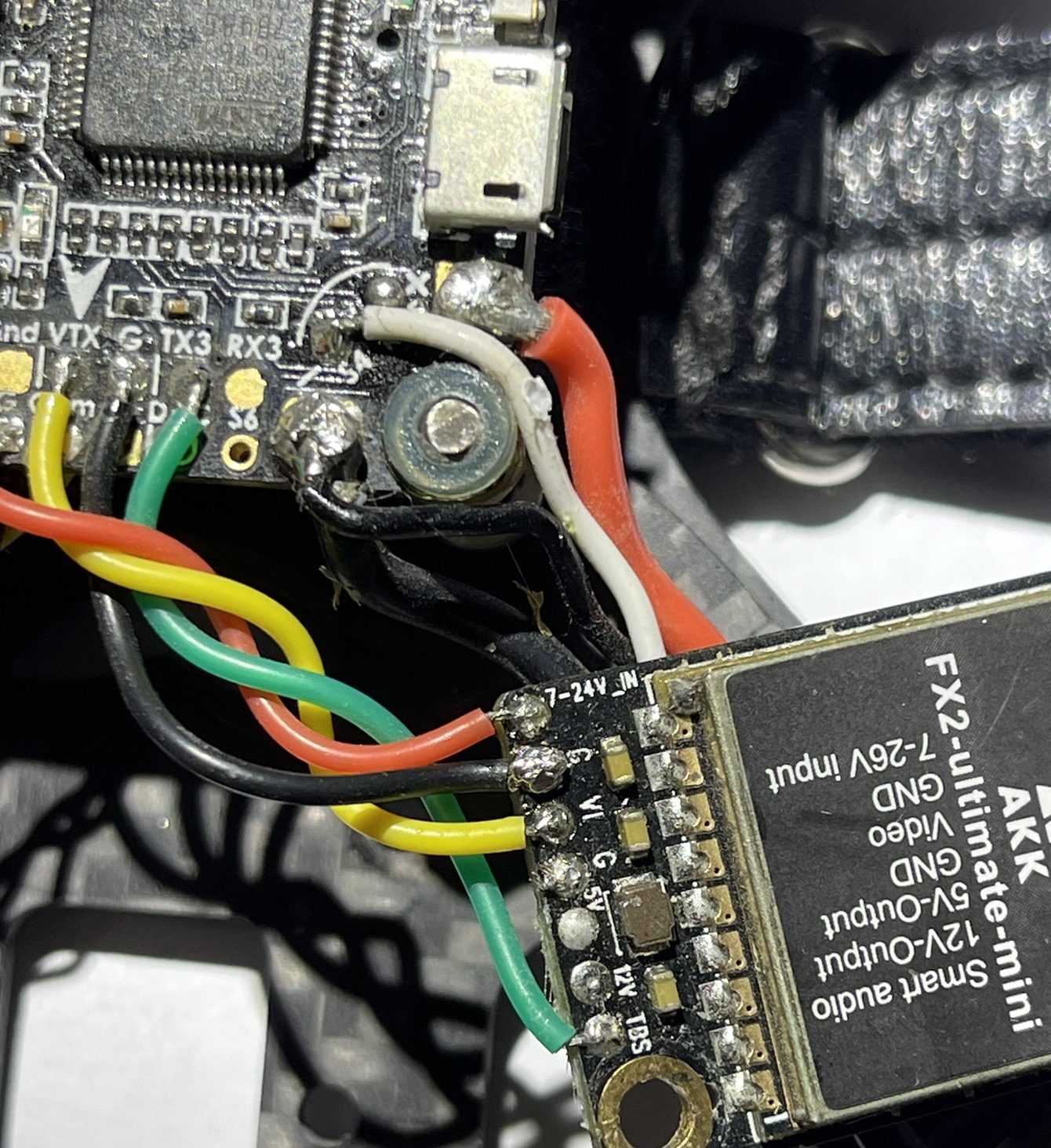

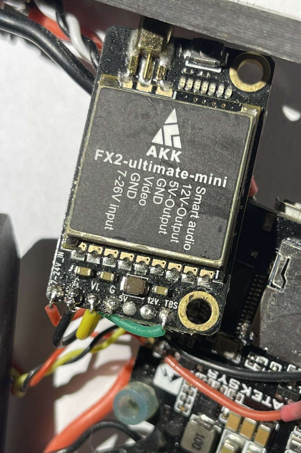

Видео передатчик (AKK FX2-ultimate-mini).

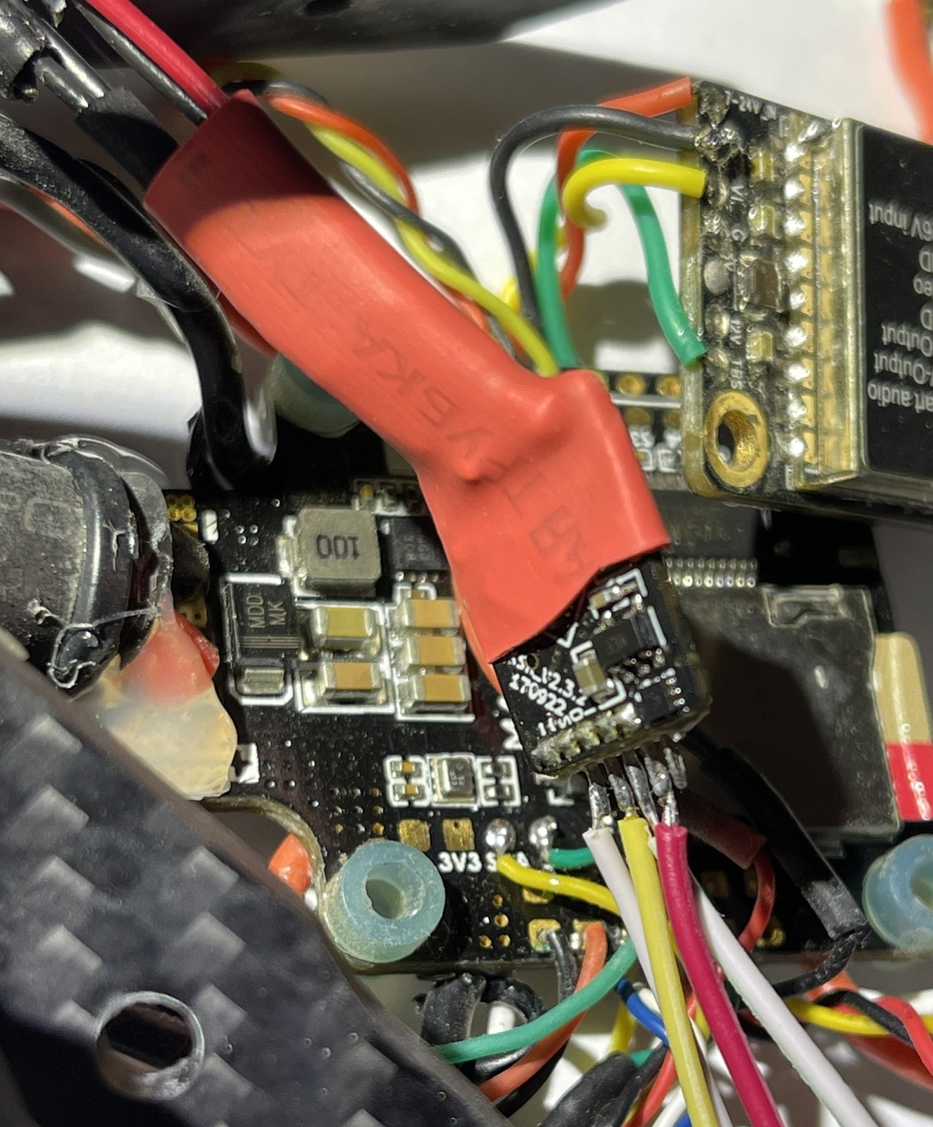

Приемник (FrSky R-XSR)

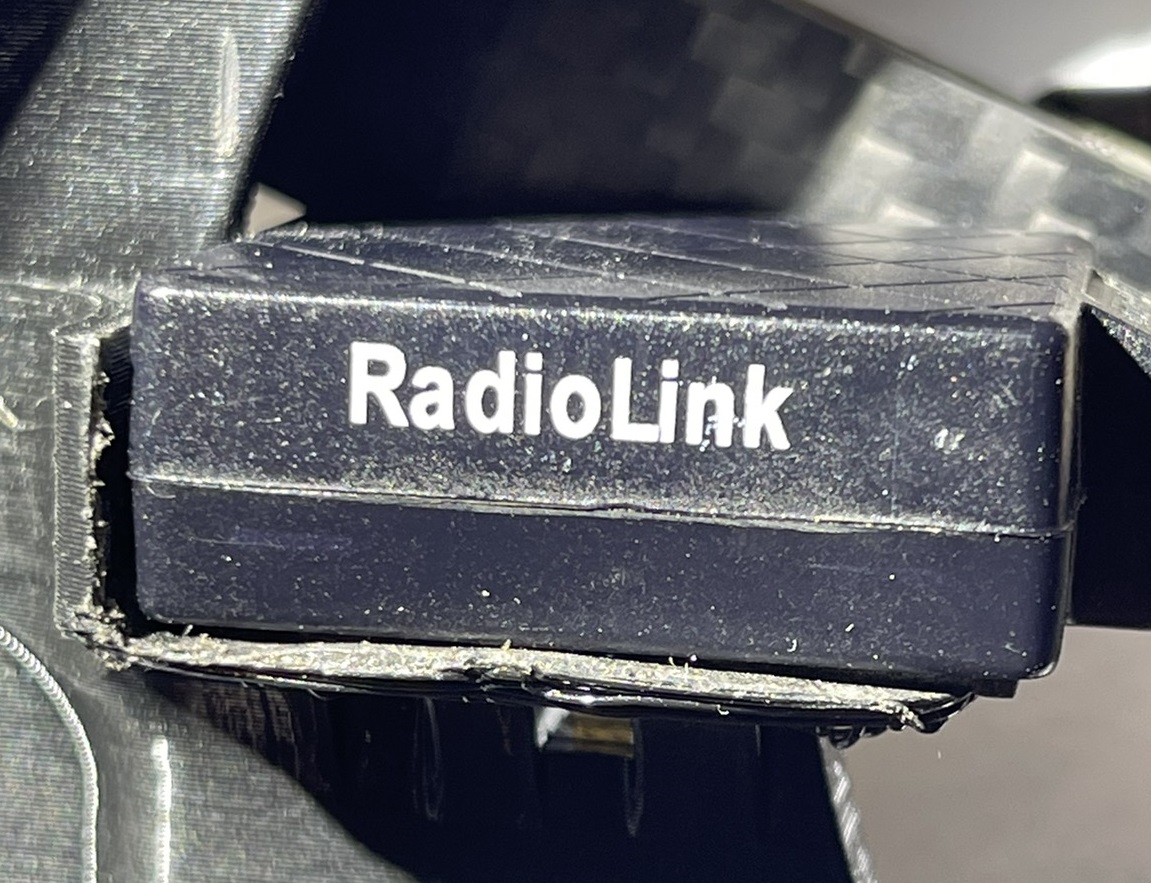

GPS-модуль (RadioLink - скорее всего копия)
Вот именно таких квадрокоптеров по сборке не нашел - пытался делать аналогово - по ролику, но, исходя из своих запчастей...
Скорее, тут где-то и промахнулся.

Дело не в годах производства , основные функции у всех одинаковые , смотри распиновки деталей в гугле , там все есть . Видеопередатчик нужно запитывать от7-26 v и erls tx в rx подключай (где кто в гугле смотри все есть) + в бетке настрой во вкладке порты правильные uart выходы для переферии ( опять же гугл или ютуб ).

Со всеми проводами разобрался ) Наконец-то )
Но, нет нигде подключения распиновки для приемника FRSKY V8R7 II (там всего-то 3 провода - минус, плюс и данные) - однако, не понятно куда этот Третий с данными пихать.
Может быть подскажешь?
Хочется в Sbus припаять, но.....хз
