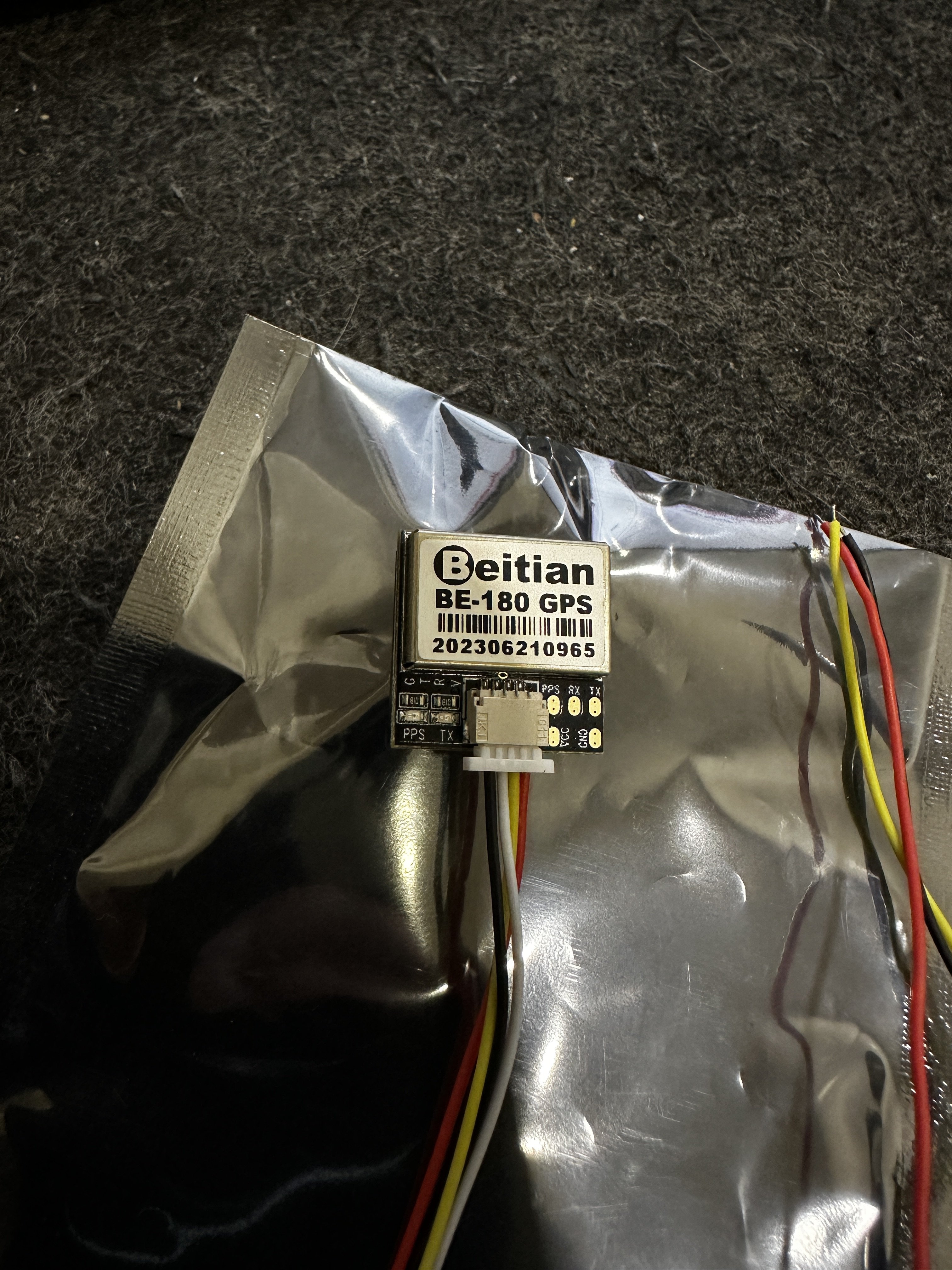

всем привет. первая сборка, буду признателен за помощь. вопросов много. например, заказал gps bn-180, он пришел без батарейки. это нормально, его можно ставить? почему на бузере 3 провода, куда их припаивать?

Батарейка в GPS-модуле нужна для хранения настроек в памяти при потере питания. Т.е. он вполне может работать без неё, только, скорей всего, каждый раз будет искать спутники с нуля.

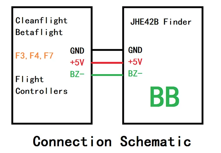

В карточке товара на площадке где покупали не было схемы подключения пищалки? Провода скорей всего +5в, управляющий и земля; паяются соответственно на 5в, buz- (или buz+) и gnd полётника. Вопрос только какой из проводов какой: если предположить, что китайцы придерживались какой-то логики при выборе цвета проводов, то черный должен быть gnd а красный 5v, оставшийся жёлтый - сигнальный. Но лучше найти схему подключения, чем гадать и иметь шанс спалить полётник или пищалку.

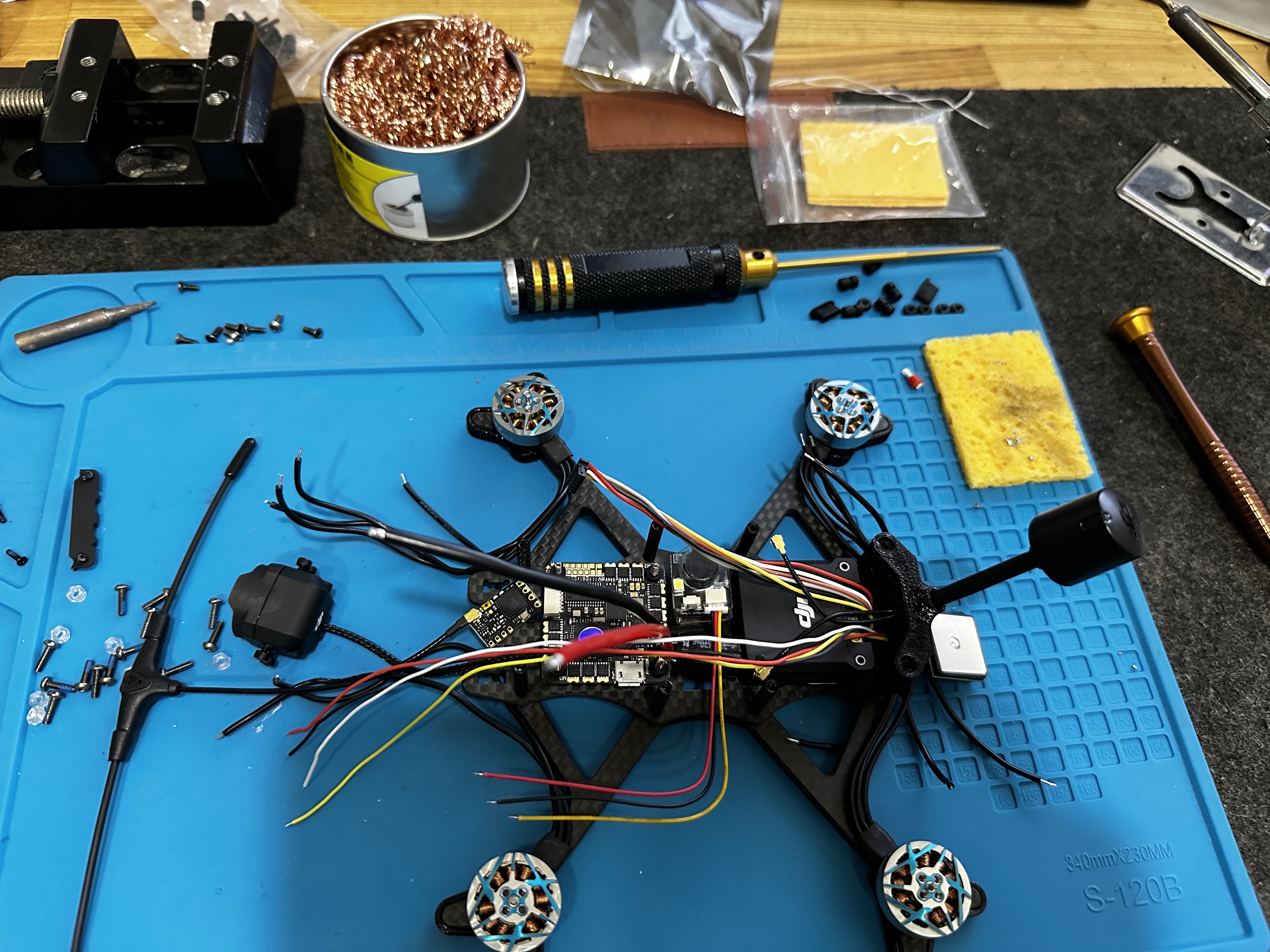

схемы, вроде, собрал нужные, но пока не совсем уверен. мне к полетнику нужно припаять кросс, бузер, gps и подключить юнит и вот прям что куда не ясно. на схеме полётника нарисован бузер, но к нему 2 провода(+-), а управляющий куда паять? и по crossfire и gps, их все равно куда? rx к tx, а tx к rx?
землю к земле, 5в к 5в, управляющий к beep-
кросс, гпс, о3 не принципиально к какому уарту, в бетафлайте можно настроить порты.
что такое бип-кросс? я на схеме полётника так вижу: разъём на о3 и 2 земли и 2 5в свободных, а у меня бузер, кросс и гпс
У вас на плате есть площадки beep+ и beep-. Я их имел в виду, конкретнее – "beep-". А кросс - это crossfire.
По идее, к одной площадке (5в или земля) можно попробовать припаять два провода сразу, потому что всеравно оба 5в выхода скорей всего звонятся друг меж другом, следовательно питаются с одного и того же преобразователя.
