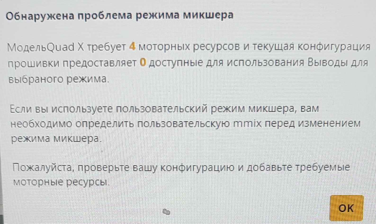

Приветствую!возникла проблемка,может кто сталкивался?собрал дрон!прошил в betaflight!во вкладке моторы выдает сообщение,прикрепил файл!стек sologood f405 v4!двигатели 9imod 2807-1300kv!

Custom defaults после прошивки отменили?
Здравствуйте!По этапам вариант написать?Я новичок,только познаю это направление!
После того как прошили и первый раз после прошивки подключаетесь к конфигуратору, вылезает сообщение "apply custom defaults?" - с ним надо согласиться
Такого сообщения не было!только что нужно калибровать акселерометр!далее во вкладке моторы выдает выше опубликованное предупреждение!
Попробуйте прошить версией ниже (например, если шили 4.5 то перешить на 4.4.3). Убедитесь, что стоит галочка на "Full chip erase" (полное стирание чипа) и НЕ стоит "только ядро" в секции "build configuration", также убедитесь, что таргет выбран sologoodf405.
Попробую!Спасибо!Отпишусь по результату!

Добрый вечер!сделал как вы советовали, сообщение перестал выдавать,но состояние моторов без изменений!откатился на более раннюю тоже к сожалению без изменений!Стэк новый не должно же в нем что либо сгореть!
Это проблема явно не в стеке, а в программном обеспечении. Какая изначально версия была прошита в полётник производителем, не запомнили?
Я правильно понял, вы откатили до 4.4, при подключении всё же появился запрос на custom defaults, вы его подтвердили, и после этого с моторами всёравно ничего не поменялось?
Напишите в CLI команду dump, сохраните всё из консоли в текстовый файл и пришлите сюда.

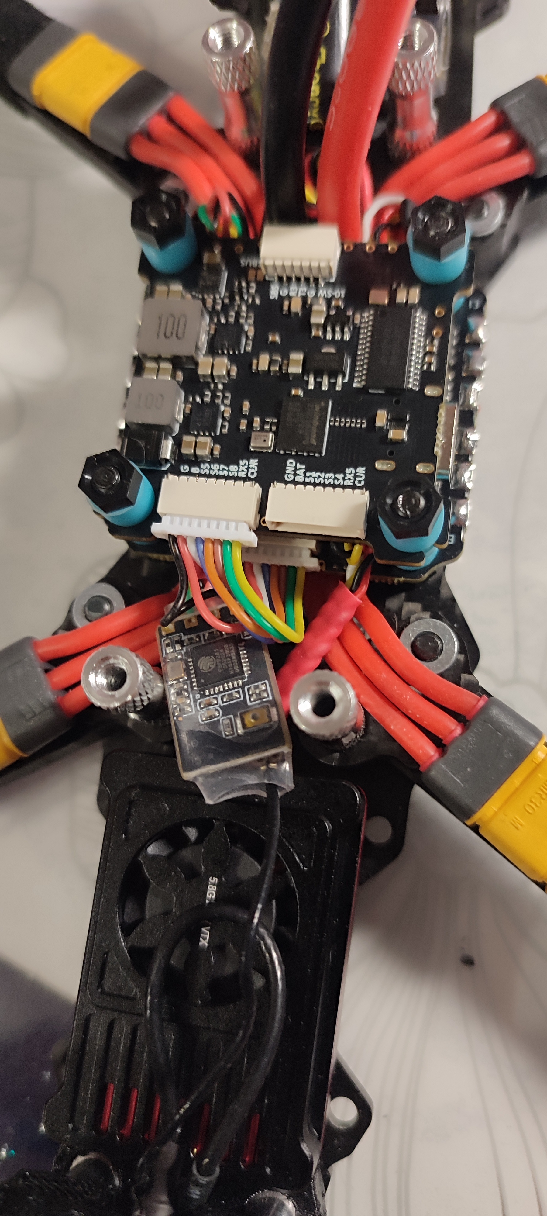

Сделал фото стека!в правом слоте пробовал все прошивки помимо моторов и виде передатчик не работает,а также на стики пульта не реагирует!ради интереса переключил на левый слот,видео и отзыв на стики пульта без нареканий!но моторы как и прежде мертвы!

Судя по конфигу в программной части всё теперь ок.
Я правильно понял, что когда шлейф ESC был подключен в разъём где S1 S2 S3 S4 то не работал видеопередатчик и приёмник, а как только переключили в левый разъём, где S5 S6 S7 S8 то периферия ожила? Питание при этом было от аккумулятора? Очень необычно. Попробуйте прозвонить соответсвующие пины с обоих разъёмов между собой (т.е. G из левого с GND в правом итд) - G, B, RX5 и Cur, выводы моторов не надо. ОБЯЗАТЕЛЬНО питание должно быть отключено, как батарея так и USB, контакты очень мелкие и если на плате будет напряжение то можно случайно закоротить щупом и спалить стек.
У полётника 8 выводов на моторы, по 4 соответственно на каждый разъем. Можно попробовать переназначить выводы с первого разъема на второй и со второго на первый, если предположить что с правым что-то магическим образом не так. Для этого потребуется в CLI ввести последовательно вот эти 8 команд:

Сработало!двигатели крутились все по часовой стрелке!в esc конфигураторе поправил!только при арминге моторы как бешеные работают и греются!

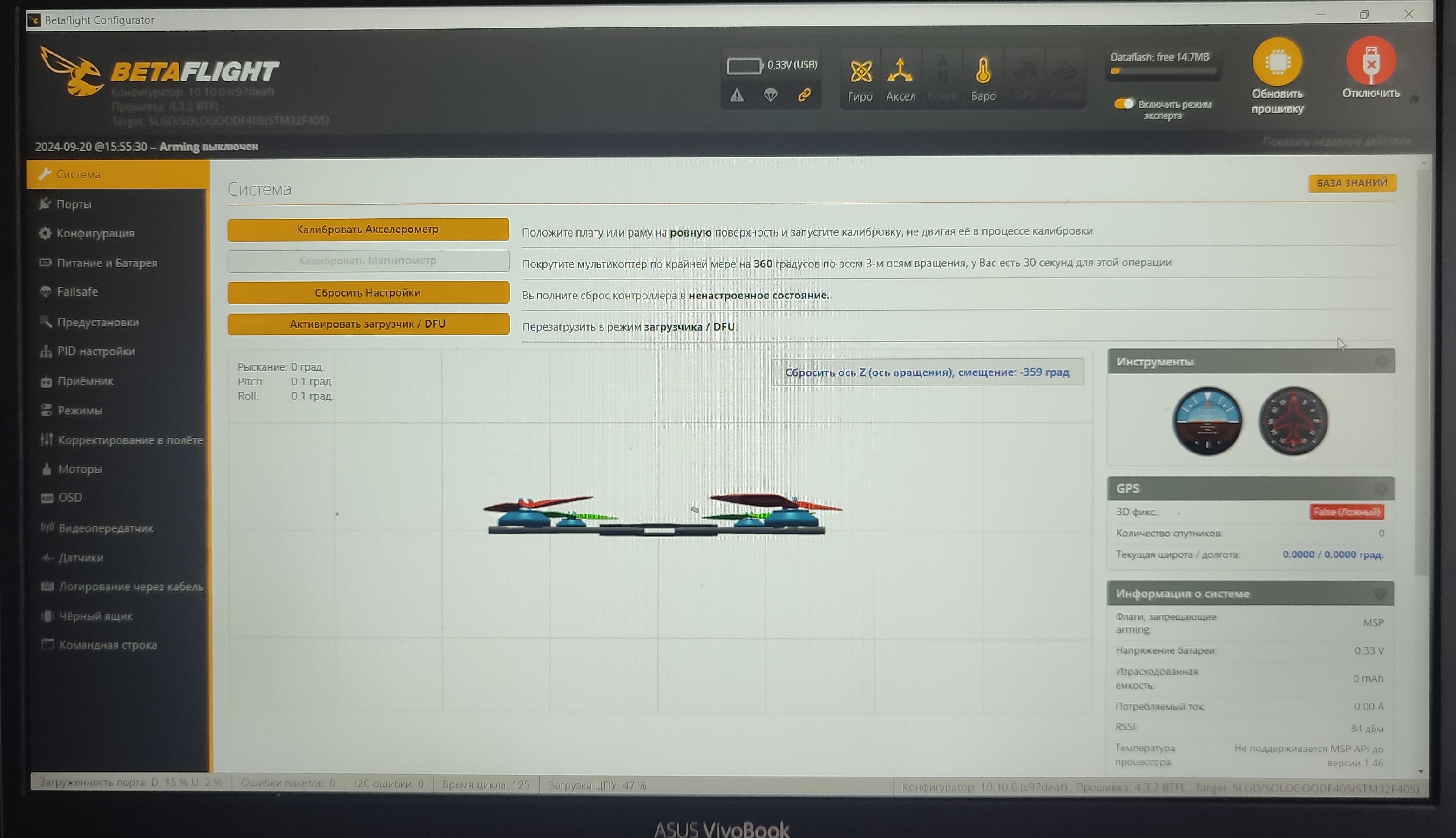

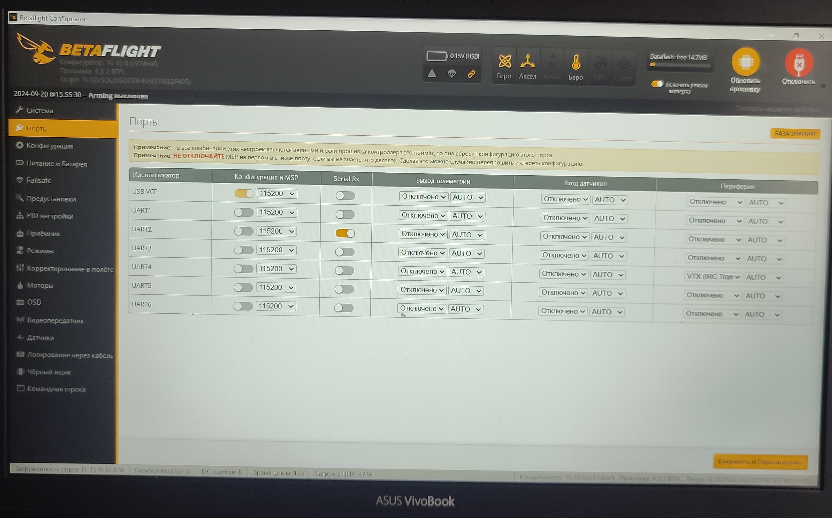

Здравствуйте!Все вроде соответствует вышеописанным советам!прикрепил фото настроек в betaflight!при арме помимо высокой скорости и нагрева двигателей ещё очень греется ESC!

Зайдите во вкладку черный ящик, нажмите стереть, убедитесь что устройством записи выбран бортовой флэш, если есть пункт "data included" то проставьте там все галочки. После этого заармите, пусть поистерит секунд 5 и глушите. После этого на той же вкладке скачайте логи из памяти полётника и скиньте сюда.
