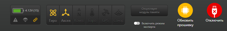

А там 5 В должно быть? У меня такая картинка при подключении к компу
Судя по ней при подключении с батарейкой нет 5 вольт.
