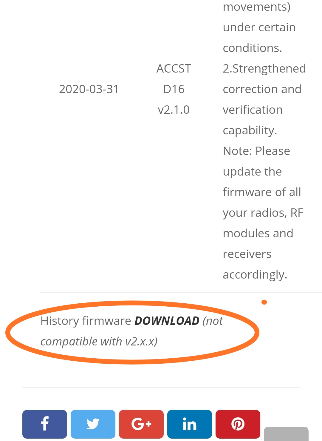

1. Идём на сайт FrSky чтобы скачать старые прошивки. Их можно найти внизу страницыСкачать вложение №198
Там лежит 6 прошивок (для модуля XM+)

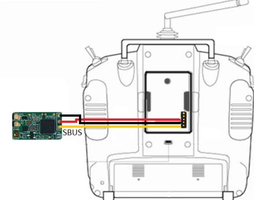

3. Подключаем модуль (отдельно) со стороны внешнего модуля по следующей схеме
Скачать вложение №199
4. Включаем аппаратуру, идем в меню sd-карты, выбираем прошивку XM+ FCC170313-RSSI16.frk, и нажимаем что-то там external module (update или upgrade или flash ..)
5. Как процесс завершится, паяем все обратно, и биндимся по инструкции без проблем (mode - FrSky X , d16)

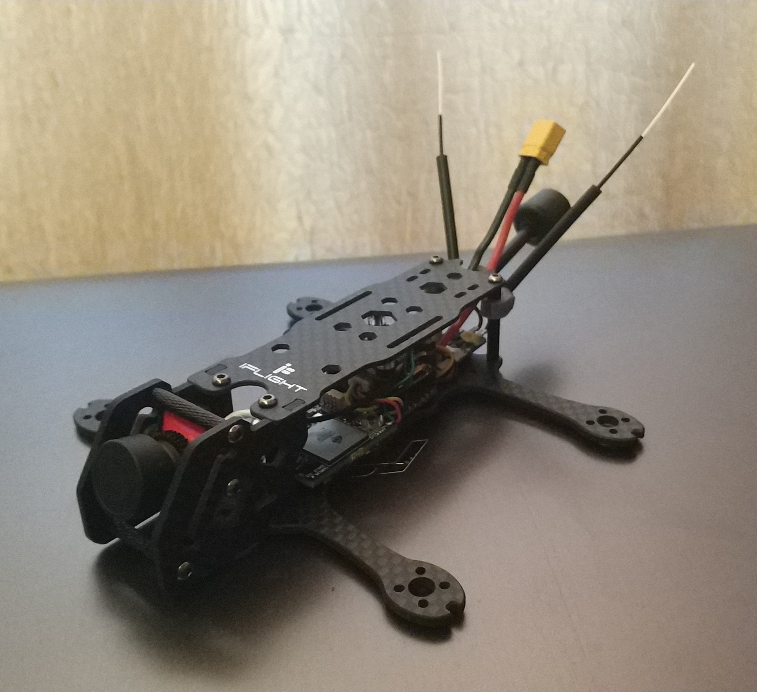

пока все выглядит вот так🤣
Отличная инструкция :)
Раздвиньте антенны сильнее, чтобы между ними был угол 90 градусов, так сигнал будет гораздо лучше) Вижу у вас на 3D принтере держатели распечатаны, но все же нужен угол больше)
"Profpv, post: 486, member: 1"
Держатель в комплекте был. Спасибо за рекомендацию, подумаю что можно сделать) пока моторы в пути буду эксперементировать!
