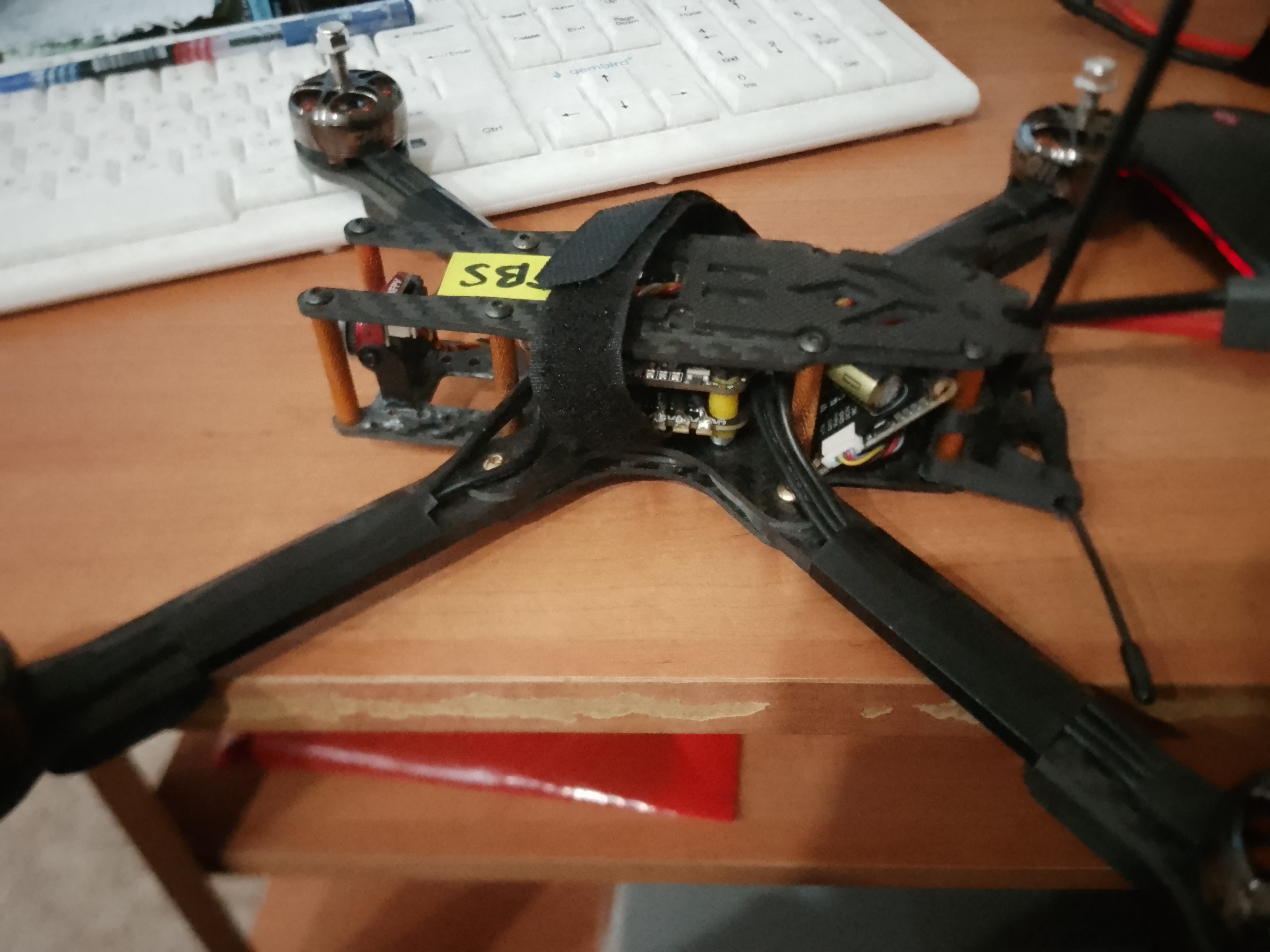

Всем привет!. Может кто-нибудь сталкивался. У меня при настройке AETR в бетафлай. Два параметра попадают на один стик. Как не верти АЕТР. Сейчас к примеру: на троттле (левый стик "верх,низ") откликается сразу питч и ролл.
Какая модель аппаратуры? Другие модели с этой аппы управлялись нормально или это ваш первый раз?
А где посмотреть?) Вот такой вот он
    2.5 MB · Просмотры: 45
Б/у или новое?
Попробуйте в аппаратуре создать новую модель и переключиться на нее. Есть предположение, что в миксах чего-то не так, и два канала миксуются в один. Если так, то новую модель создать проще, чем разбираться где что напутано в текущей)
Ок. Попробуем. Получится - отпишусь 👍
