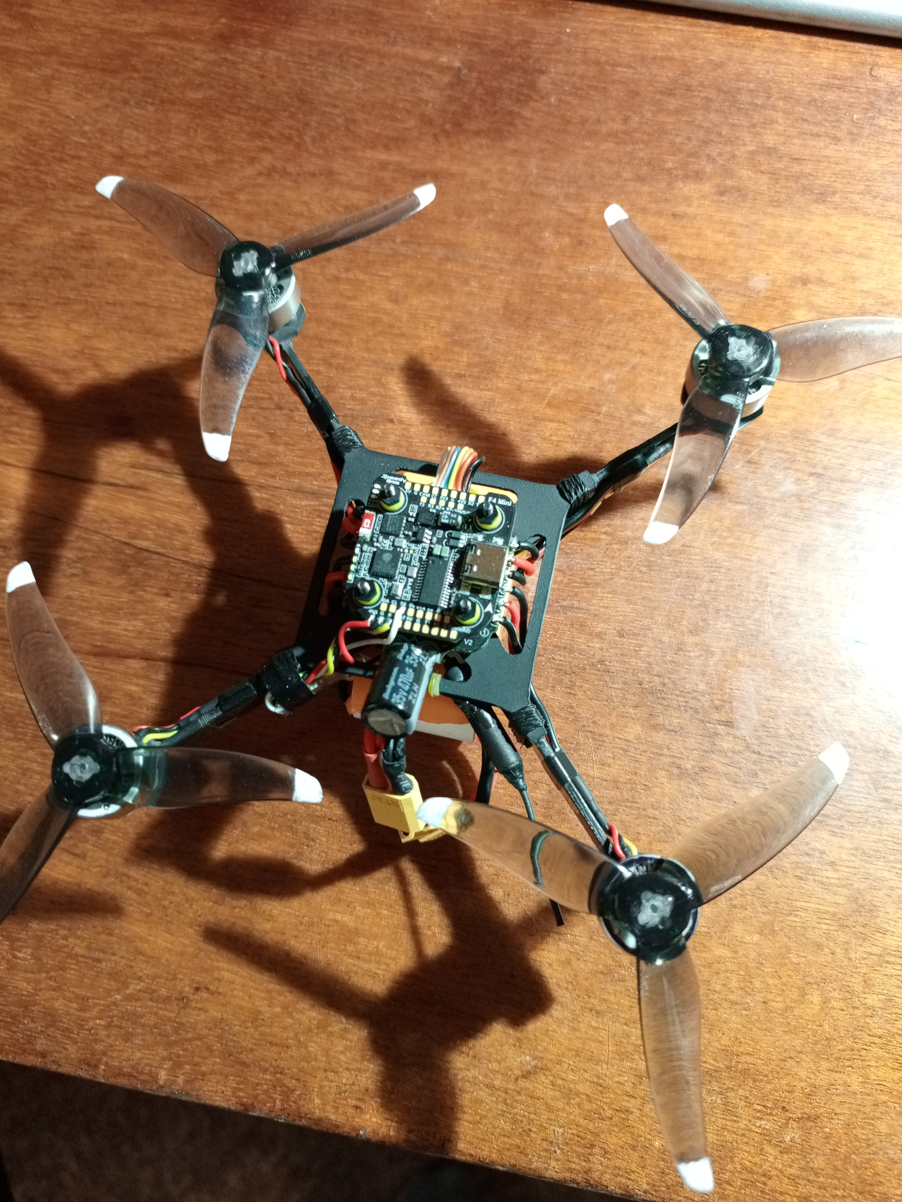

Я на нем собрал 3,5" дрон весом 155гр вместе с аккум 650ма 3S. Пока только собрал и видеокамеру еще не поставил.

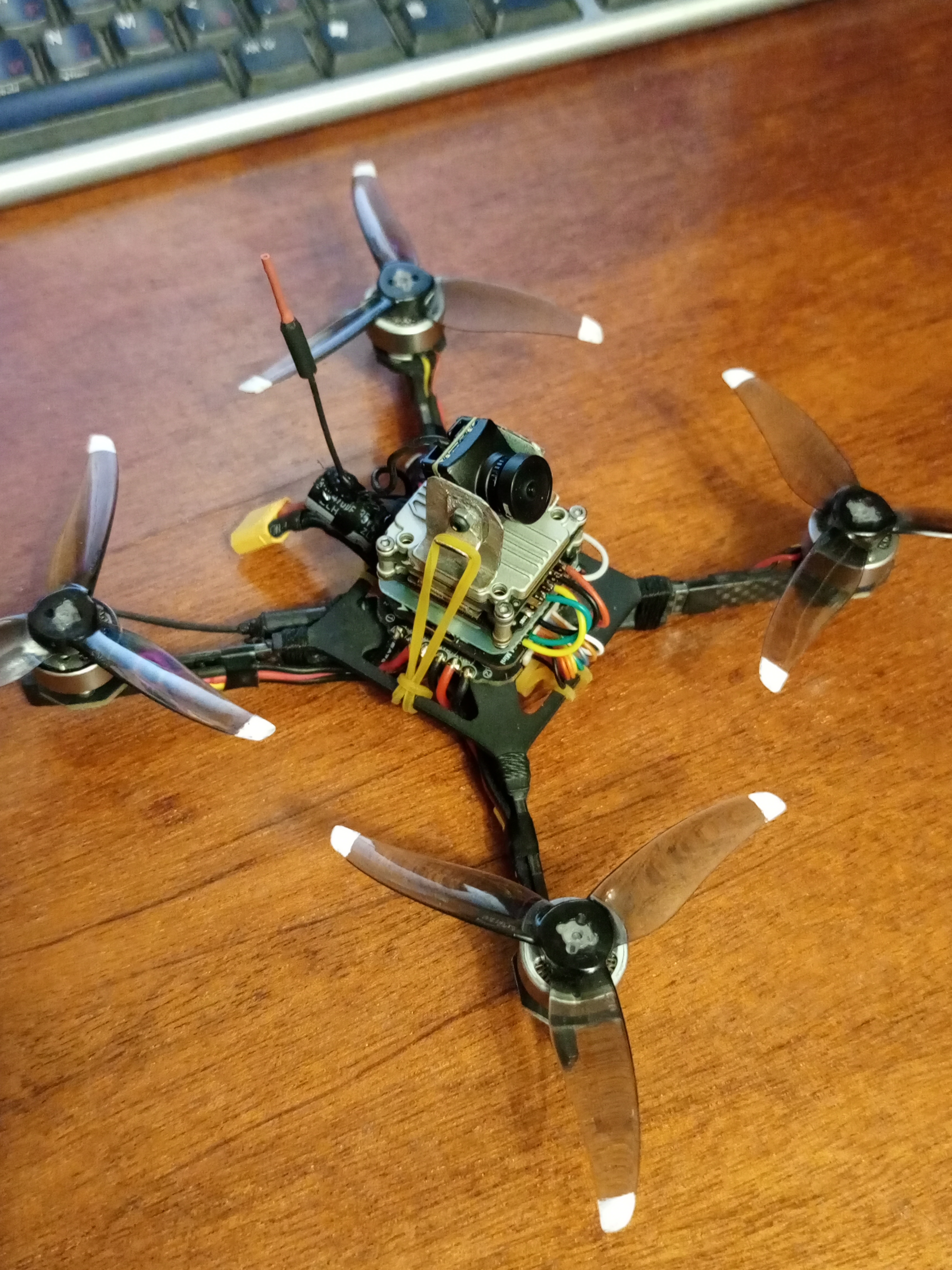

Нет, рама самодельная 25гр. Пока не летал, только для настройки повисел в комнате. Камеру пока аналоговую поставил 5гр, Но переделаю на "цифру" Caddx Vista.

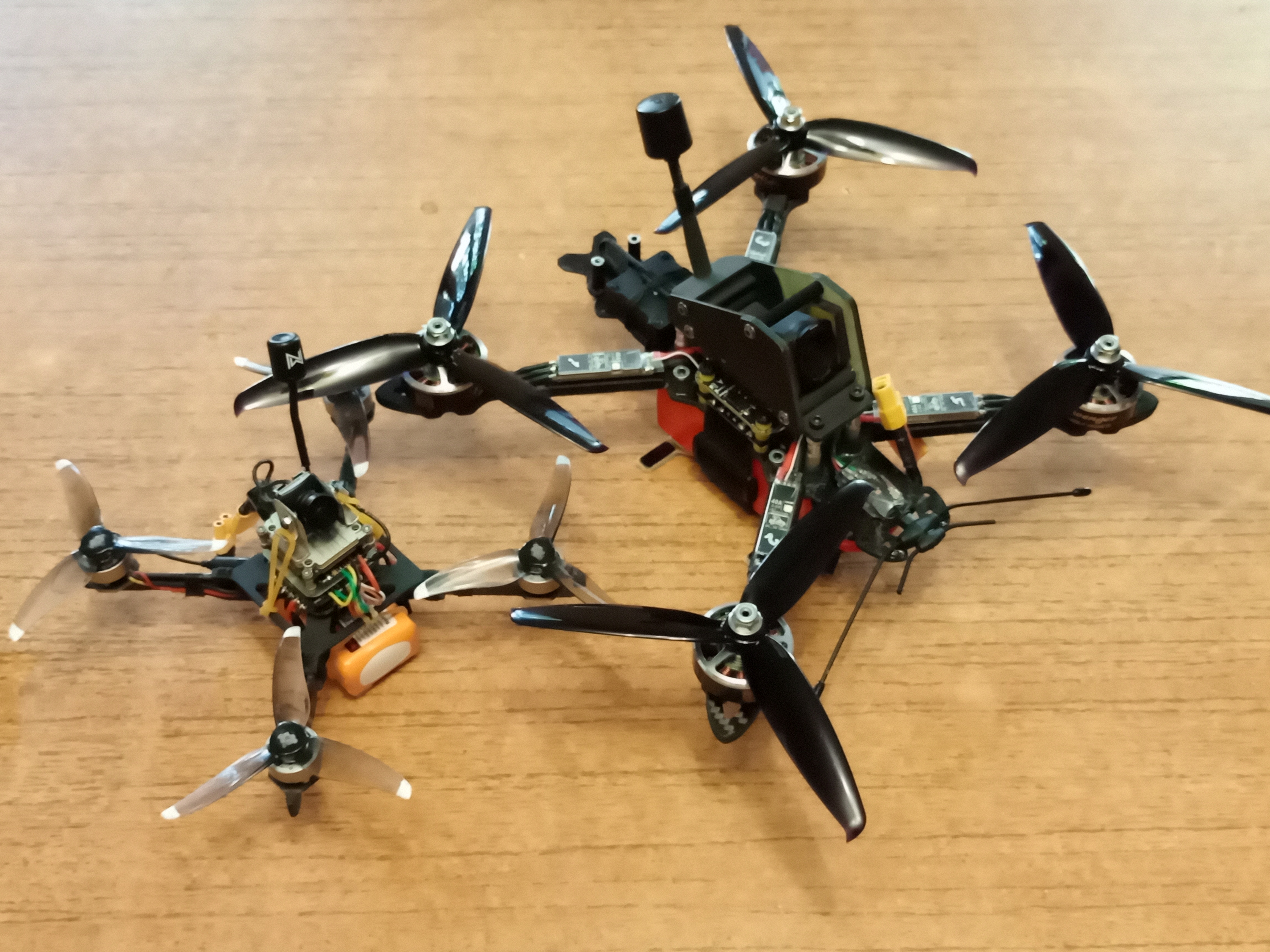

На этом полетнике 3,5дюймов (150мм база),125гр. с Vist-ой, без аккумулятора.
В сравнении с шестидюймовым на таком же полетнике.
А ничего что камера на резинке?
Что то не увидел GPS модуля на коптере т.е проблема спасения коптера при потери управления, решается путем настройки FS?
