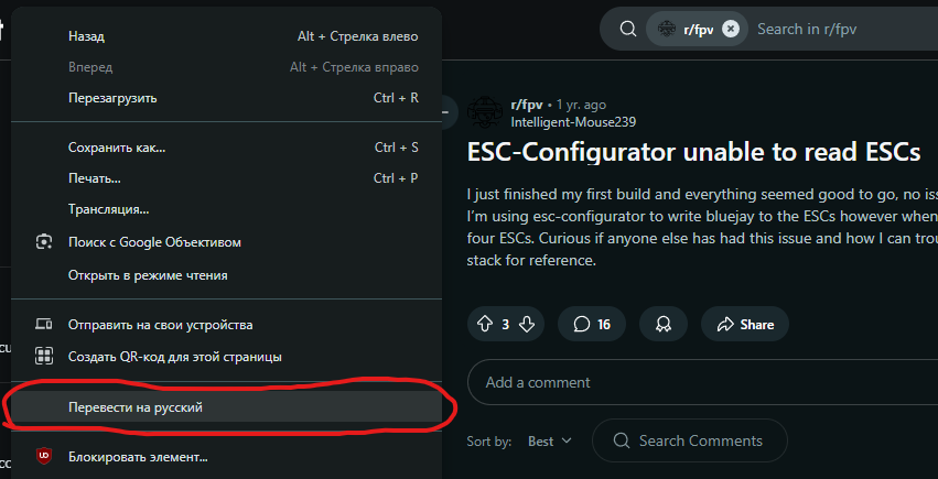

Ну вот например:
Затем:
Англоязычное FPV-комьюнити обширней, можно запрос вводить на английском и гугл выдаст куда больше информации, зачастую даже находятся ответы на самые каверзные вопросы)

Ну вот например:
Затем:
Как вариант. Спасибо, тоже попробую)
