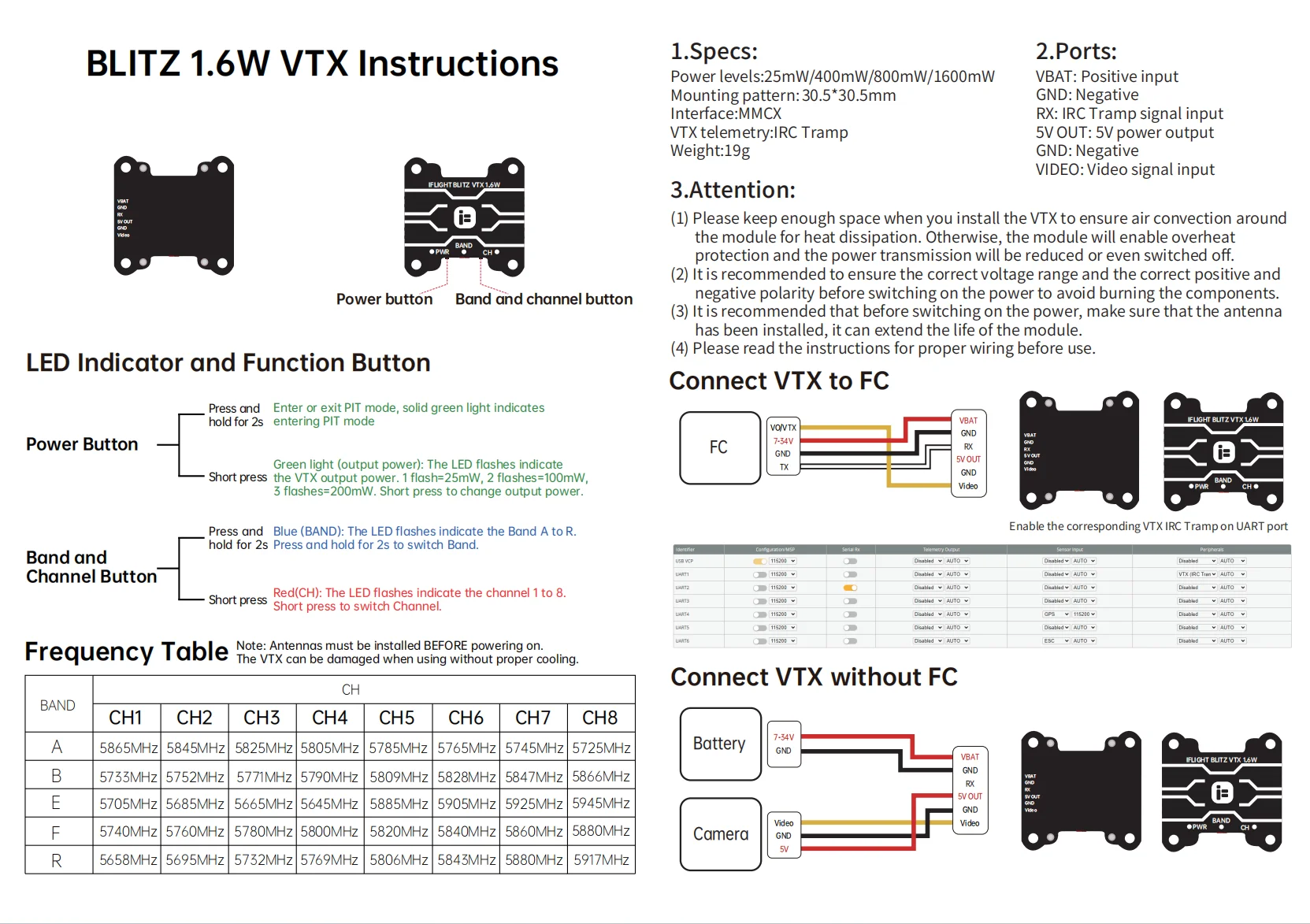

Здравствуйте! Как переключаете мощность? Через БФ или кнопкой?
Вот таблица с индикаторами (почему-то led-индикаторы (мощность) указаны не такие, как в разделе 1.Specs. Но в теории, если 2 раза моргнул диод, то это подтверждение, что мощность поставилась в 400милливатт.
