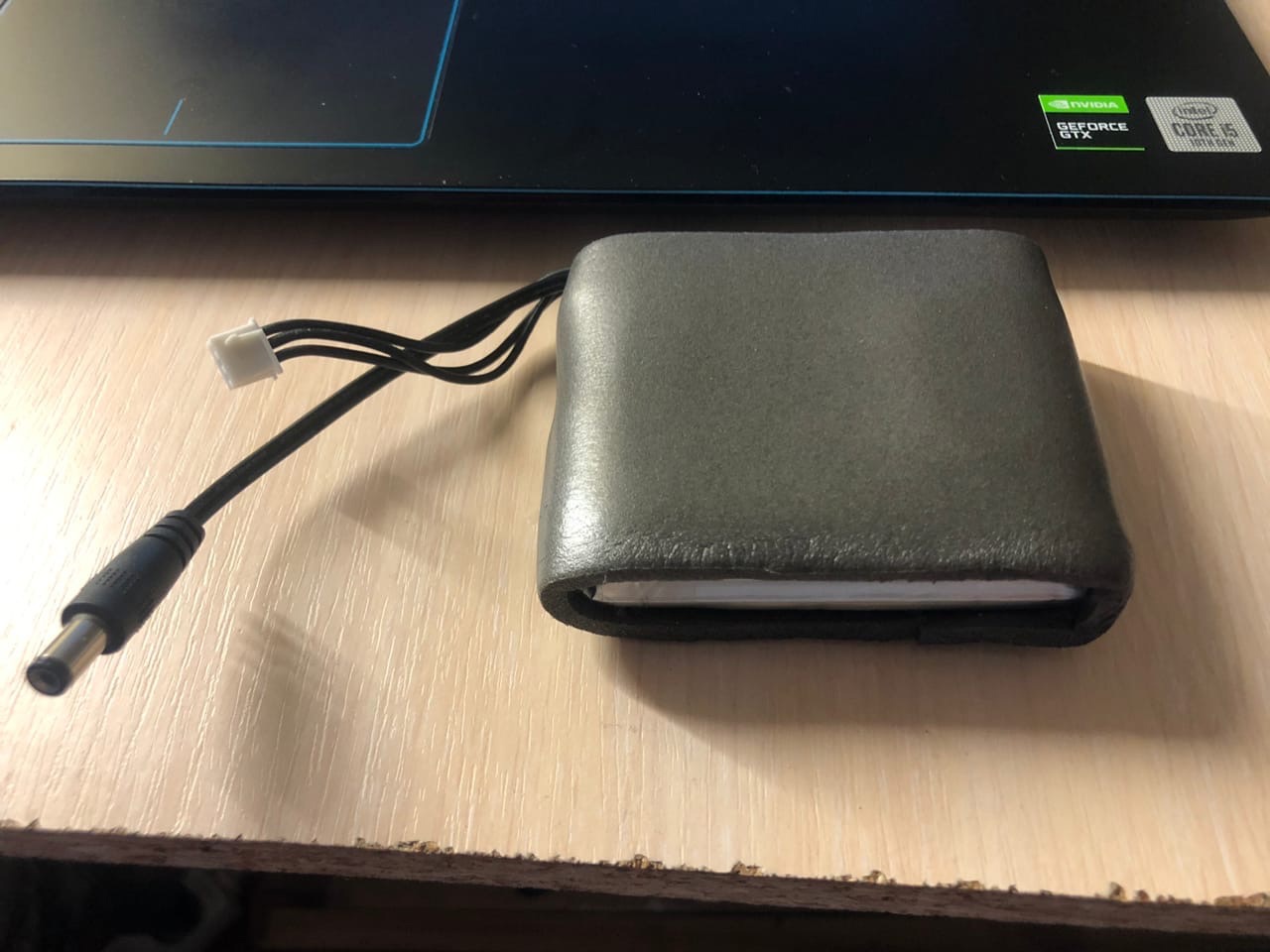

На dji phantom 4 pro однажды батка показала что одна из секций просела и летать невозможно. Заряжаться не хочет. Аккум разобрал и оказалось что на всех секциях вольтаж в норме и судя по всему проблема в микросхеме. Аккум всё равно уже выведен из состава эскадрильи и подлежит медицинским опытам - две банки слепил вместе и сделал из них 2S для очков. И вот настал момент первой зарядки новоиспечённого аккума - а каким режимом не знаю. LiPo или LiIon ...
Гуглёж показал что разница ничтожна и её можно игнорировать. Т.е. эксплуатационно они одинаковы.
Вообще у вас литий-ион, и лучше все таки заряжать именно в таком режиме. Такая маркировка всегда вводит в заблуждение.
Быстрый гуглеж особо тоже не раскрыл мне принципиальную разницу в зарядке ион или полимер, до этого изучал только lipo, так как другие и не нужны)
Практика: зарядил оба получившихся аккума как LiPo, одним ампером, до 4.2В.

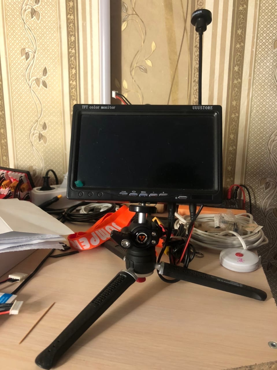

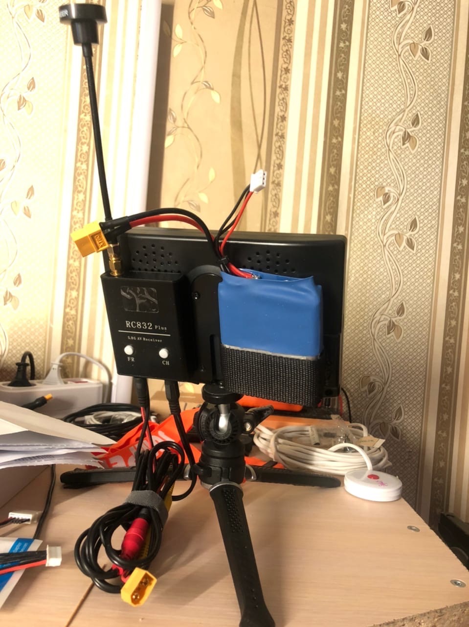

Второй поставил на монитор - полёт нормальный.
