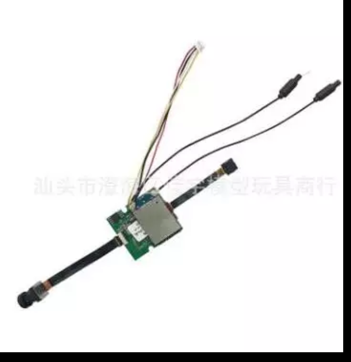

Здравствуйте подскажите можно поставить какой нибудь другой видеопередатчик или нет. Родной нерабочий.

В теории можно, если отпаять провод video от камеры и припаять к видеопередатчику. Это по сути индивидуальная видеосистема у дронов.
Но есть НО, таким образом вы не сможете видеть OSD информация (время полета, заряд и прочую информацию, что вы видели на рабочем дроне)
Но у меня вся информация есть на пульте. Я пробовал ставить камеру от зума правда расстояние 20м и сигнал теряется

Здравствуйте подскажите пожалуйста на передатчике камеры синий постоянно должен гореть, ато заказал передатчик подключил при включении батареи загорается синим светодиод, с телефоном связь есть а видео сигнала нет и нет записи на флешкарту что может быть
