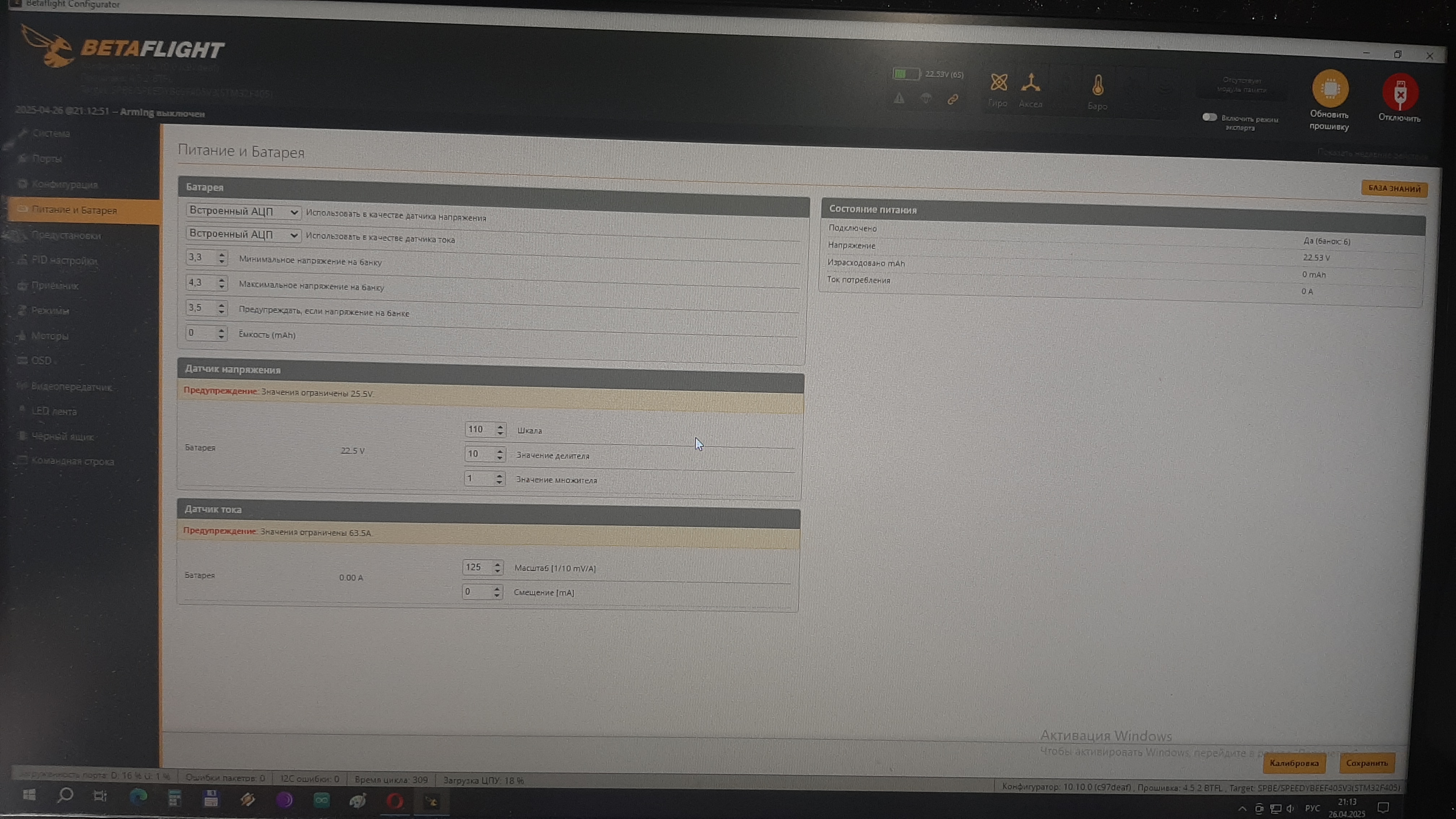

Здравствуйте! Прошу помощи в решении проблемы.
Контроллер: SpeedyBee F405 V3
PDB: MateksysPDB-HEX 2-12S 5A
ESC 4шт: Cyclone 45A BLHeli_S
Моторы: EMAX Eco II, 1300kv, 2807
Рама: Mark 4, 7 дюймов
Камера: RunCam Phoenix 2 SP v3
Видеопередатчик: Rush Solo Tank
Антенна: Foxeer SMA RHCP (Общая длина около 150мм)
Навигационный модуль: Mateksys M9N-5883, Gnss, Compass
Проблема в том, что потребляемый ток отображается как 0 ампер. Хотя на момент фото работал видеопередатчик на мощности 25 мВт и камера. Причина такой конфигурации в том, что сгорел esc от speedybee из за заклинившего мотора.
Шлейф между контроллером и PDB распинован согласно схемам на эти платы.
Фото настроек прилагаю.
