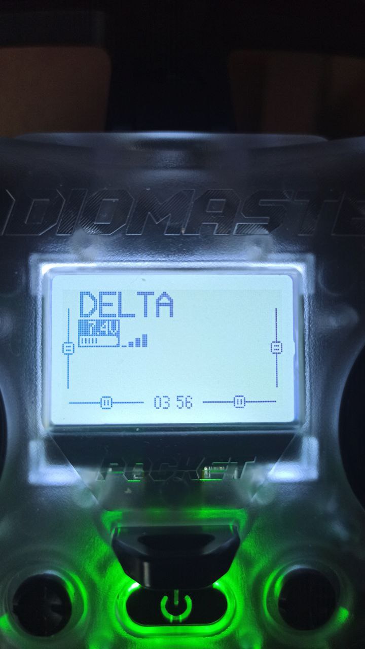

Последовал вашему совету, нашел точный таргет, оказалось CRAZYBEEF4SX1280. Вроде получилось, после биндинга светодиоды перестали мигать, горит ровно, на пульте при включении дрона появляются палки. Могу сделать вывод, что биндинг удался? Но не реагирует ни на что, моторы с пульта не запускаются
    96.4 KB · Просмотры: 65
Палки на пульте да, свидетельствуют о том, что связь установилась.

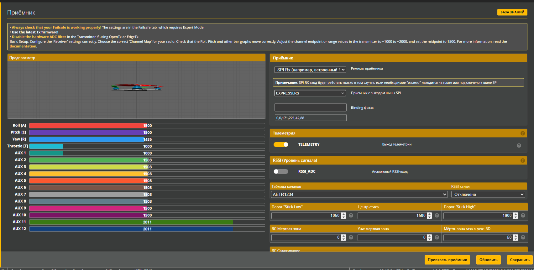

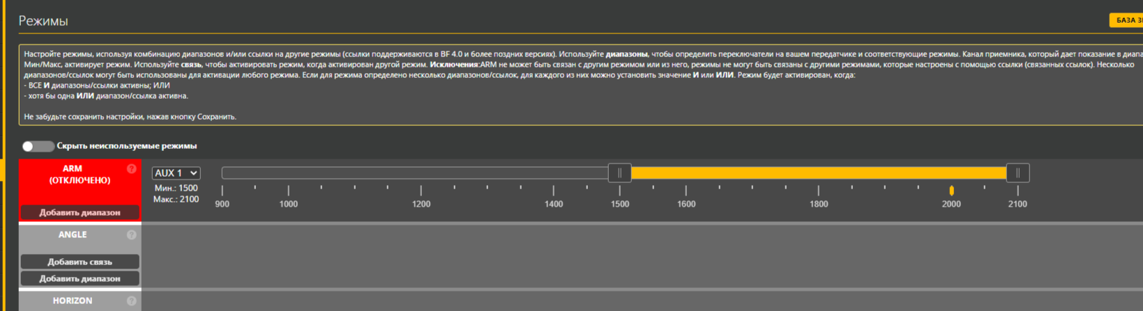

В Betaflight configurator в разделе приемник реагирует на стики и на кнопки, арм 2000 при нажатии при нажатии, но в режимах пишет что отключен. в статусе показывает Arming disable flags: ANGLE LOAD CLI MSP. Но angle отключен. в чем может быть проблема?
В первую очередь обратите внимание на флаг MSP - это означает, что установлено соединение с конфигуратором, т.е. дрон подключен проводом. Для прошивки это красный флаг, что арм разрешать ну никак нельзя. То же самое с флагом CLI, он указывает на активное подключение к конфигуратору.
Далее по спику: ANGLE говорит о том, что дрон находится не в горизонтальном положении и отклонен от него более чем на 25 градусов (значение по умолчанию). Можете найти в конфигураторе параметр "Max arming angle" и вписать значение 180 - тогда дрон будет армиться даже если валяется кверх ногами. Флаг LOAD говорит о том, что процессор перегружен (это как в виндовсе, когда в диспетчере задач процессор долбится в сотку и всё лагает, только в бетафлайте диспетчера задач нет, а загрузку процессора можно посмотреть в нижней строке конфигуратора "CPU Load") и не может управлять полётом стабильно и безопасно, т.е. своевременно выполнять рассчёты PID-петли. Стоит уменьшить Gyro update frequency и PID loop frequency для начала раза в два, если стоит галочка enable gyro 32khz sampling - можно снять её. Частоты 4000\4000hz вполне летабельны, но можно и меньше если проблема перегрузки останется. Кроме того можно уменьшить DSHOT, например, если у вас стоит 1200 то можно поставить 600 или даже 300. Также нужно отключить барометр и магнетометр - в вашем дроне их нет, а вычислительные ресурсы под них отводятся впустую.

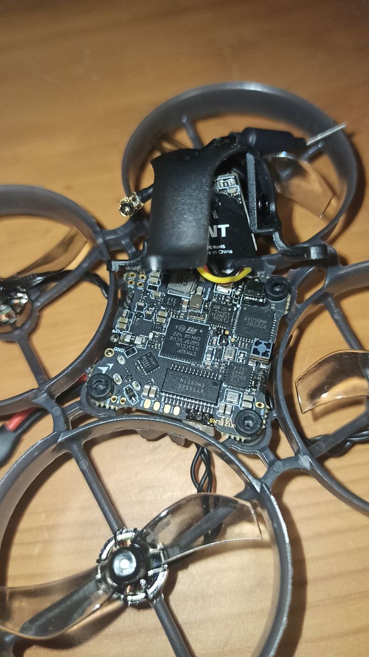

Добры день! Хочу дать обратную связь. Дело было в пропах. Помимо направлений неправильных они еще физически были перепутаны, т.е. дуло не вниз а на верх. поменял местами как надо и дрон полетел, все норм сейчас

Дрон новый или бу? Ориентация платы в конфигураторе совпадает с реальностью?
Штекеры на моторы или пайка? В разъемных соединениях у вупов часто бывают проблемы, иногда помогает вытащить-вставить.
