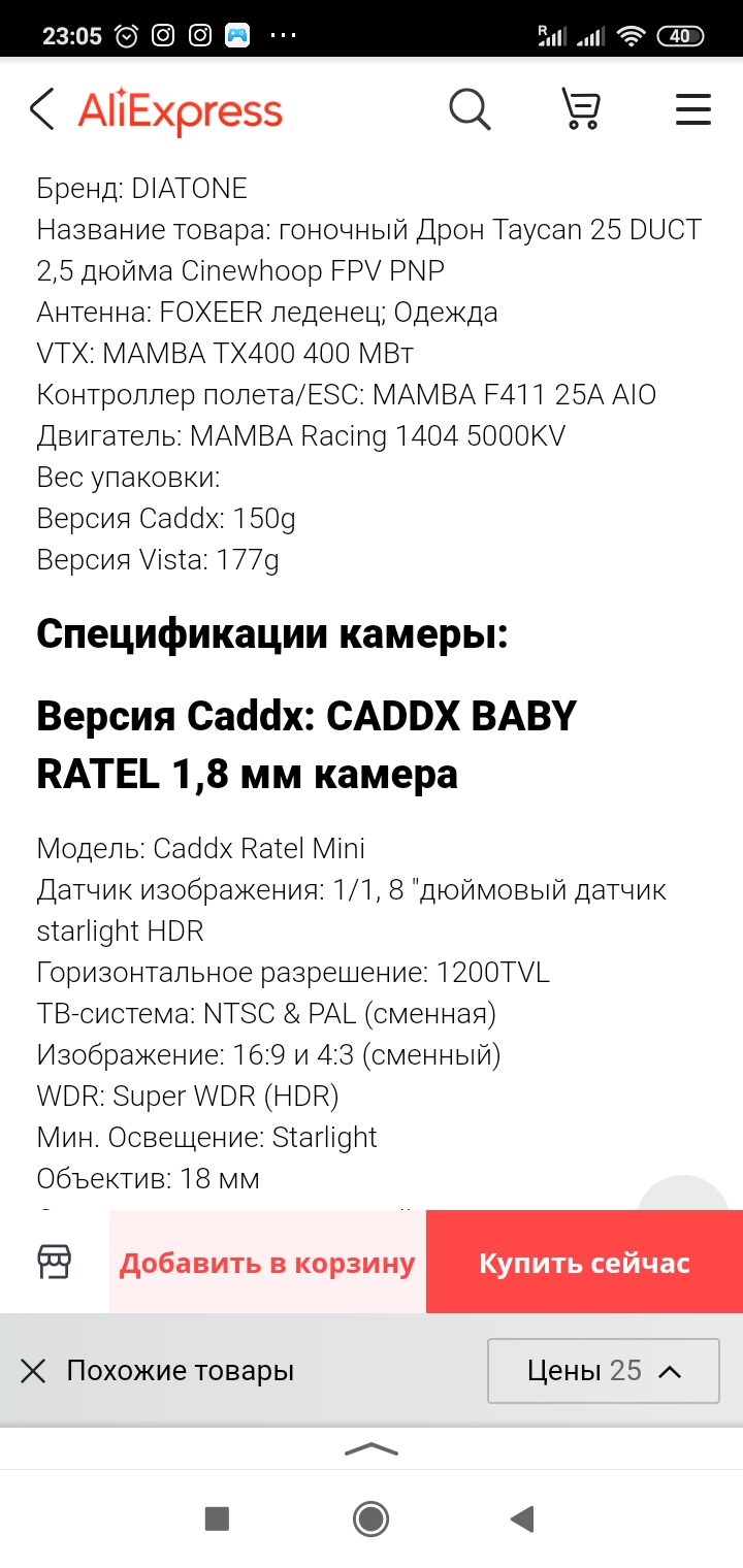

Сначала нужно понять, что там за полетный контроллер, пришлите ссылку или полное название дрона
Diatone.
    268.3 KB · Просмотры: 145
Объясните пожалуйста приобретая дрон, как понять из его характеристик какой приемник можно на него ставить?
Да любой можно ставить, кроме древних с ppm, да и то и их можно. Если есть порт IBUS\SBUS на полетном контроллере, то с ним могут работать почти все приемники. На крайний случай можно использовать UART-порт (там TX-RX передача), потом в betaflight в настройках портов останется только переключить у выбранного порта ползунок на RX.
Купите к своему мелкому дрону приемник "FrSky xm+" и не заморачивайтесь, он точно будет работать без проблем с дроном и с пультом
