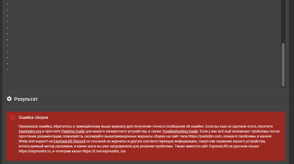

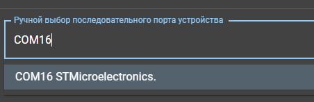

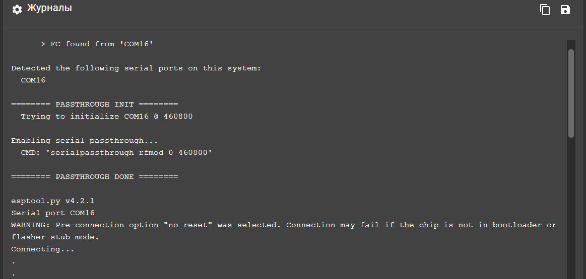

Добрый день. При попытке прошить Radiomaster Boxer в ExpressLRS выдает ошибку. Как исправить?

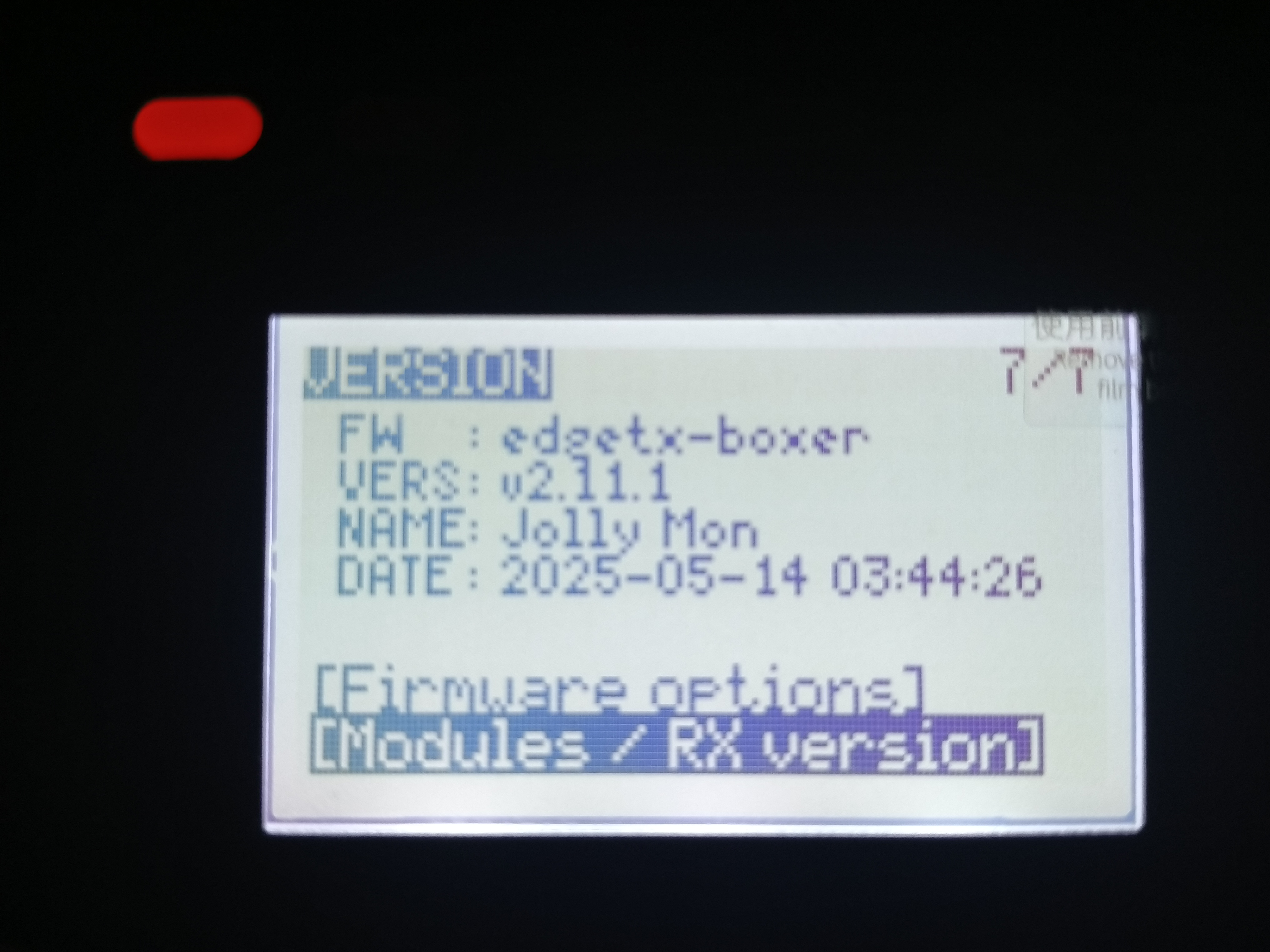

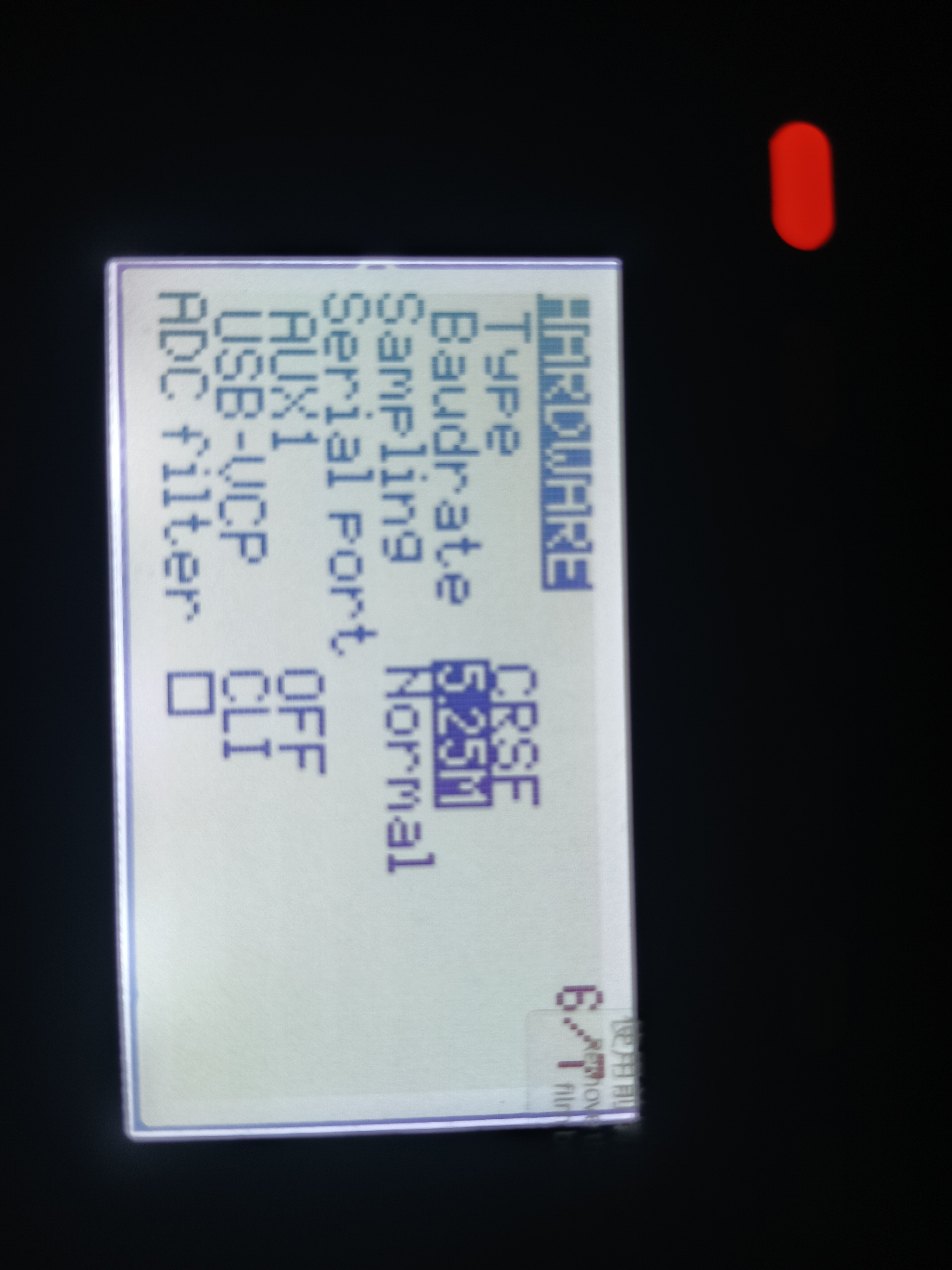

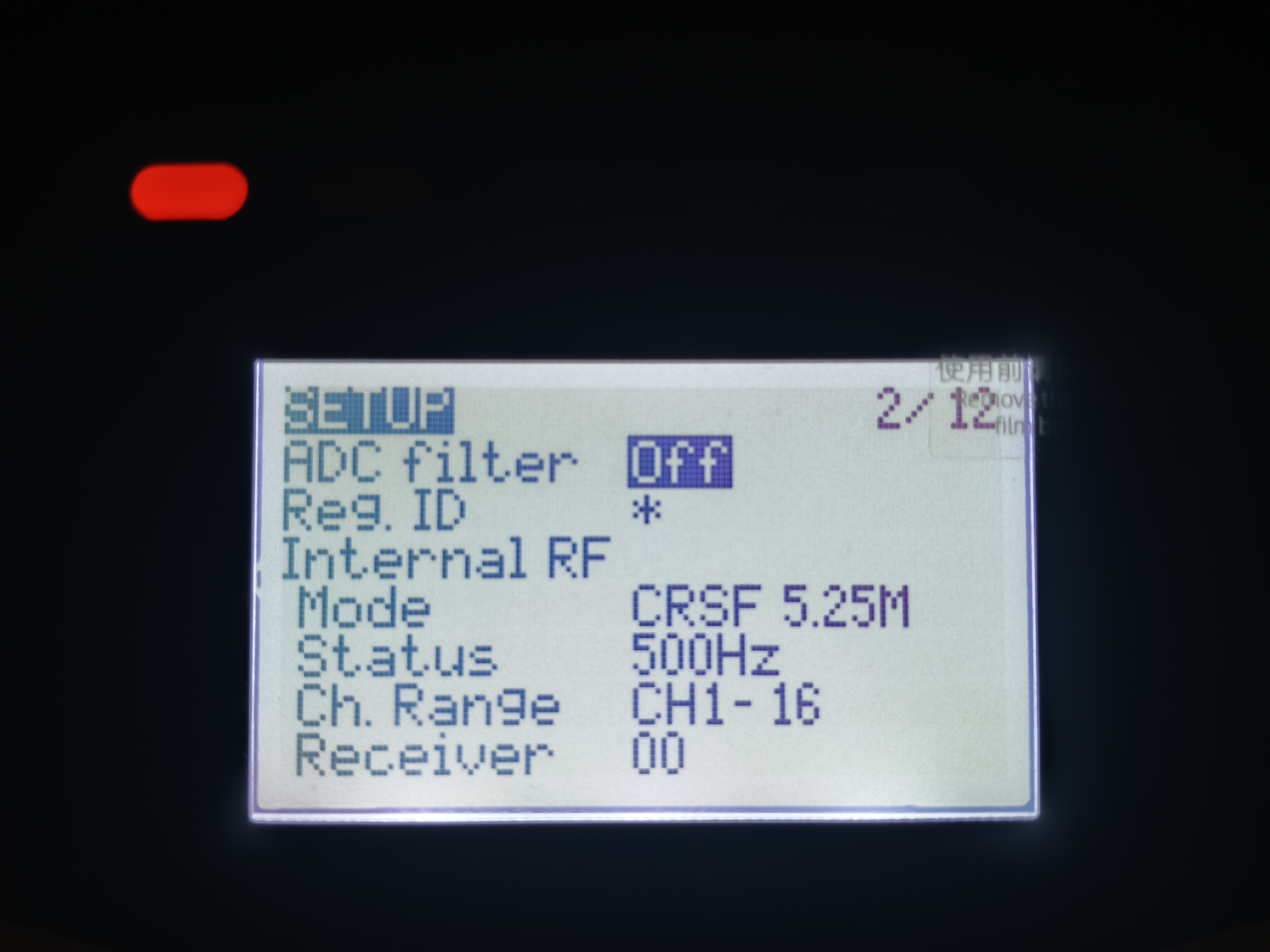

Дополню. Обновил прошивку EdgeTX до последней версии. Настроил раздел Hardware, также настроил раздел Setup (внутренний модуль). Всё равно выдает ошибку. Не может подключится. Хотя COM показывается.
