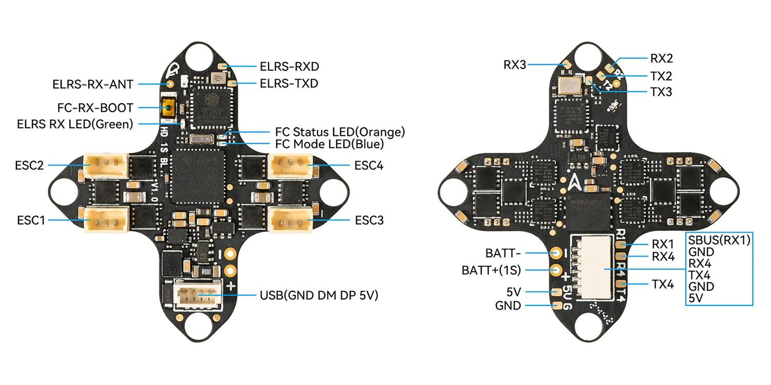

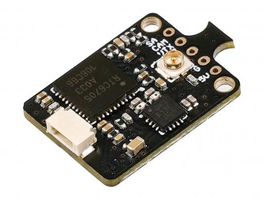

Доброго времени суток) возник вопрос, читая различную литературу пришел к мысли, можно ли подключить аналоговый передатчик BetaFPV M03 5.8GHz 350mW к полетному контроллеру BETAFPV Matrix 1S 3в1 HD (ELRS 2,4 ГГц). Я только учусь, поэтому вопрос не считайте глупым))

Привет. Можно, так как аналоговому видеопередатчику для работы требуется только +5V и gnd :)
Припаять к любым свободным пятакам, припаять провод камеры.
Насчет отображения OSD не подскажу, к этому видеопередатчику предполагается припаять контакт vtx от полетного контроллера, которого нет у вашего. Возможно придется переназначить какой-то пин и выводить полетную информацию на него.

У этого полётника нет чипа OSD (в полётниках для вупов экономят каждую долю грамма, а этот вообще делался под тяжёлые вупы с о4, оставлять OSD-чип было бы кощунством), на плате его нет - в том месте где он сидит на плате в 4in1 версии под аналог, здесь находится HD-разъём. Сшивать картинку с аналоговой камеры с текстом OSD HD-полётник не сможет т.к. ему банально нечем это делать, соответственно показ информации о заряде батарейки (и другой) у вас в шлеме организовать не выйдет никак. Во избежание внезапных падений рекомендую настроить ELRS-телеметрию и в аппаратуре организовать звуковые оповещения о низком уровне заряда аккумулятора и качестве связи.
Если вам не критичен вес, но критичен выбор полётника, то можно добавить отдельную плату OSD. У Стила Дэвиса в его первых апексах было OSD отдельной платкой.

да, OSD на нем нет, вопрос возник из-за различных видео по поводу данного контроллера, что он только для цифры и аналог на него не поставить. OSD в принципе не нужен. Спасибо за подсказку по поводу настройки.

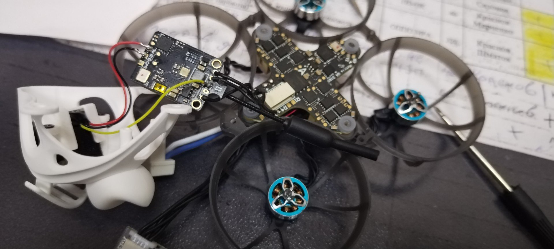

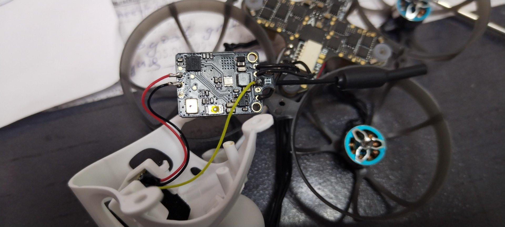

два дня танцев с бубном и я настроил камеру...была проблема, что при подключении камеры через уже установленные разъемы JST видео не шло на шлем, был черный экран на котором отображалась только частота. Грешил на камеру, потом на шлем. После долгих изысканий, попробовал подключить камеру через пайку, питание от VTX, а провод CAM к разъему VTX на самом видеопередатчике. и видео появилось.
из минусов то, что на данном контроллере нет OSD, а так же не могу настроить smartaudio, если есть у кого какие мысли, то подскажите.
провод SA от VTX припаял к контроллеру T4, через , betaflight назначил UART4 VTX(TBS SmartAudio)
Предположу, что прошивка в полетнике для цифры собрана без пакета поддержки аналоговых vtx, вследствие чего и SA в ней из-за этого нет? Не перешивали ещё бетафлайт?
Перепрошивал, но прошивкой именно для этого FC, или думаете попробовать поставить прошивку от другого контроллера, который под аналоги?)))
Ненене, прошивками от других полетников прошивать это дурная идея :)
Я имел в виду тот момент, что в окне прошивки бетафлайта есть разделы, где можно включить или отключить какие-либо опции прошивки
Немного подумав, сделал следующее, припаял порт cam от камеры на место(потерялся разъем jst) и соединил между собой порты сам и vtx на видеопередатчике, все работает)))

Вчера немного подумал, перепаял камеру как должна быть(потерял jts), и соединил выход САМ и VTX на полетнике, видео пошло.
