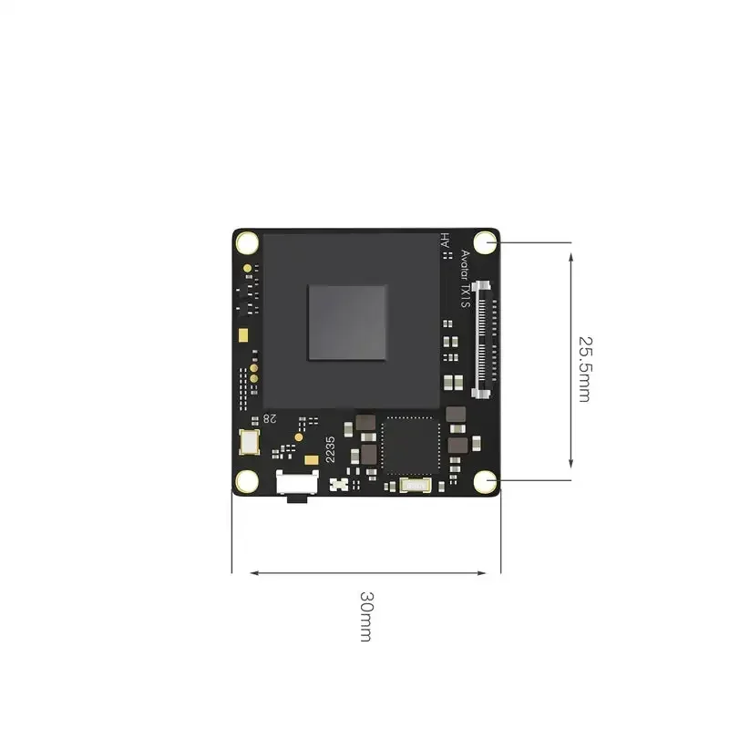

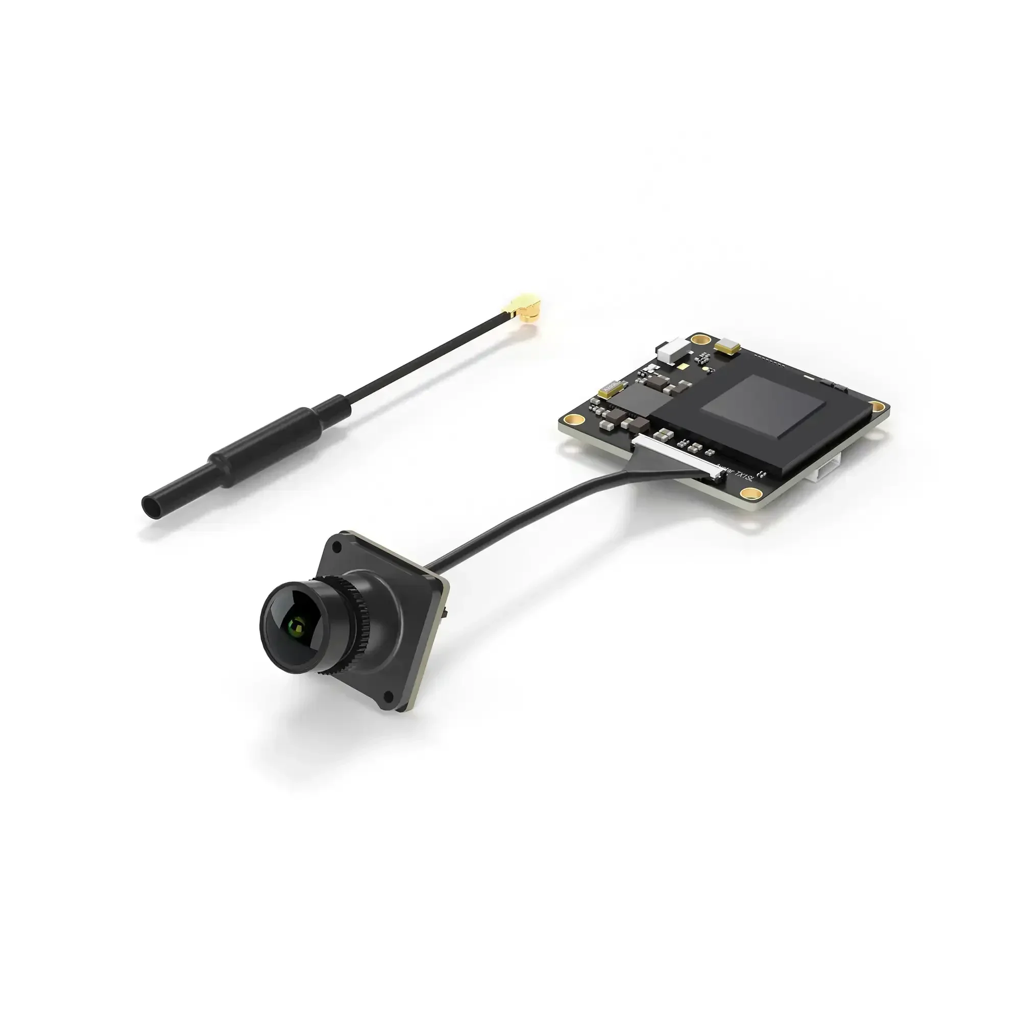

Спасибо большое за ответ, очень благодарен! Я так понимаю Вы имели ввиду именно такую вещь?
И выходит базовую камеру и антенну уже поставить не смогу, если допустим приобретать только плату?
Да, все верно, оно работает в связке камера и передатчик, аналоговую камеру туда не подключить. Видеоантеннку наверное можно и поставить штатную, частоты одни и те же по идее, но лучше предварительно погуглить на этот счёт
Кажется я врубился! Благодарю от души! Буду ждать приёмник, а как что получится отпишусь.
