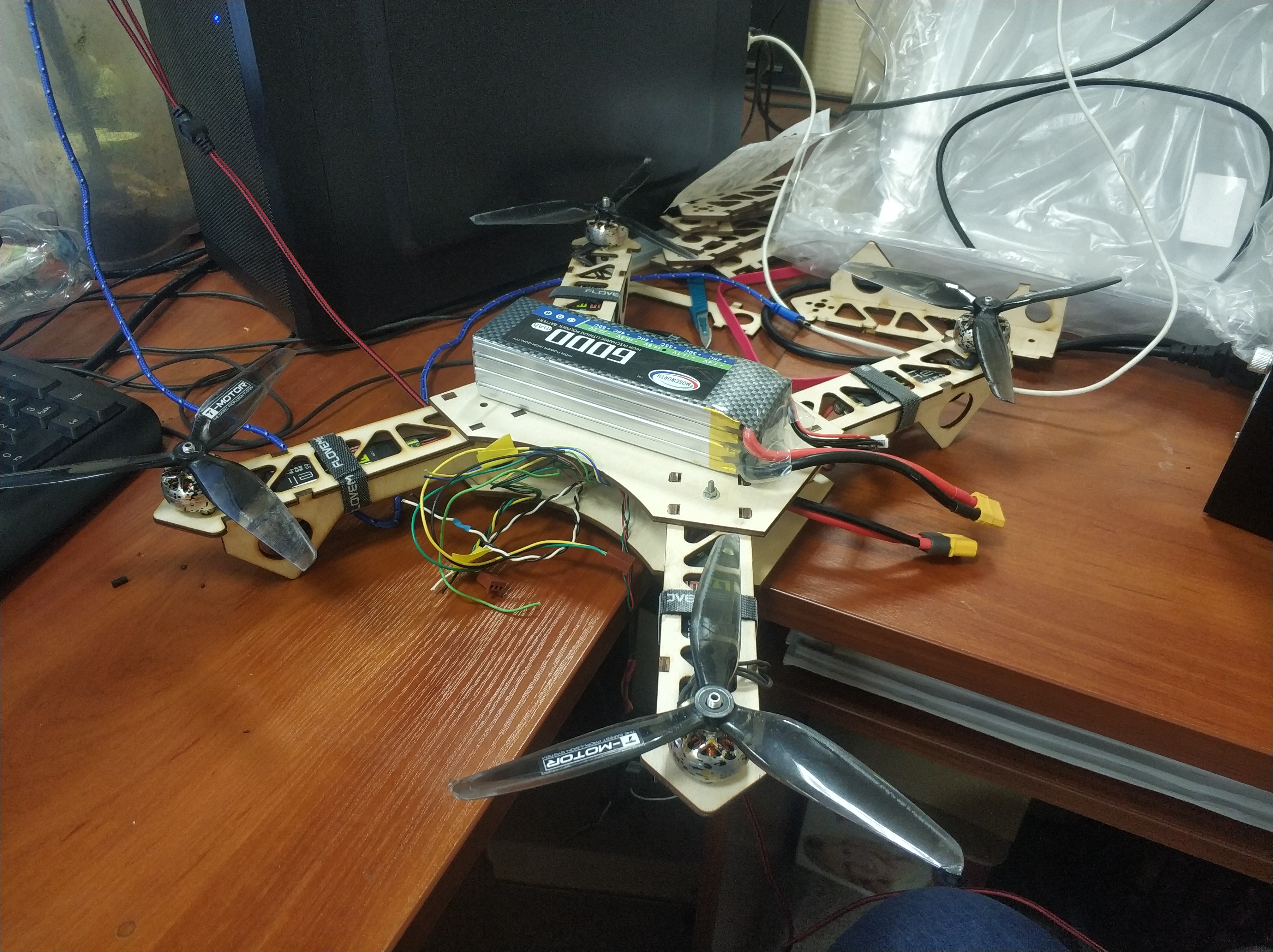

Фото приложил:
Без пропов запускал, работали нормально.
По компонентам: ПК - kakute f7, регуляторы emax blheli 50, моторы t-motor P2208 KV2450. Батарея 6000mAh
Прошил betaflight через конфигуратор.
Сам нарулить мог конечно, но потом повторил фокус и он получился. (правда уже не так катастрофично) Так что вряд-ли я 2 раза так оподливился.
Попробую в Angle, но похоже батарею надо всё-таки вниз убирать.
    5.2 MB · Просмотры: 61

Батарея сверху отнюдь не причина кувырканий, главное, чтобы центр масс в горизонтальной плоскости моторов находился над гироскопом в полётном контроллере, т.е. по центру. И сам гироскоп желательно бы чтобы находился вцентре диагоналей между моторами. Современные полётные контроллеры с актуальными прошивками прекрасно балансируют конструкции, у которых НАДплоскостью моторов нагромаждено конструкций высотой с диагональ рамы.
Меня смущает конструкция Вашей рамы. Возможно, в соединениях лучей с тушкой возникает микролюфт, который бетафлайт эскалирует в резонанс и сходит с ума. Можно попробовать задавить фильтрами, но тут опять же нужно опираться на логи ЧЯ.
Про микролюфт идея интересная, если посмотреть соединение, то там всего 1 болт и гайка, этого мало и нужно усиливать.
