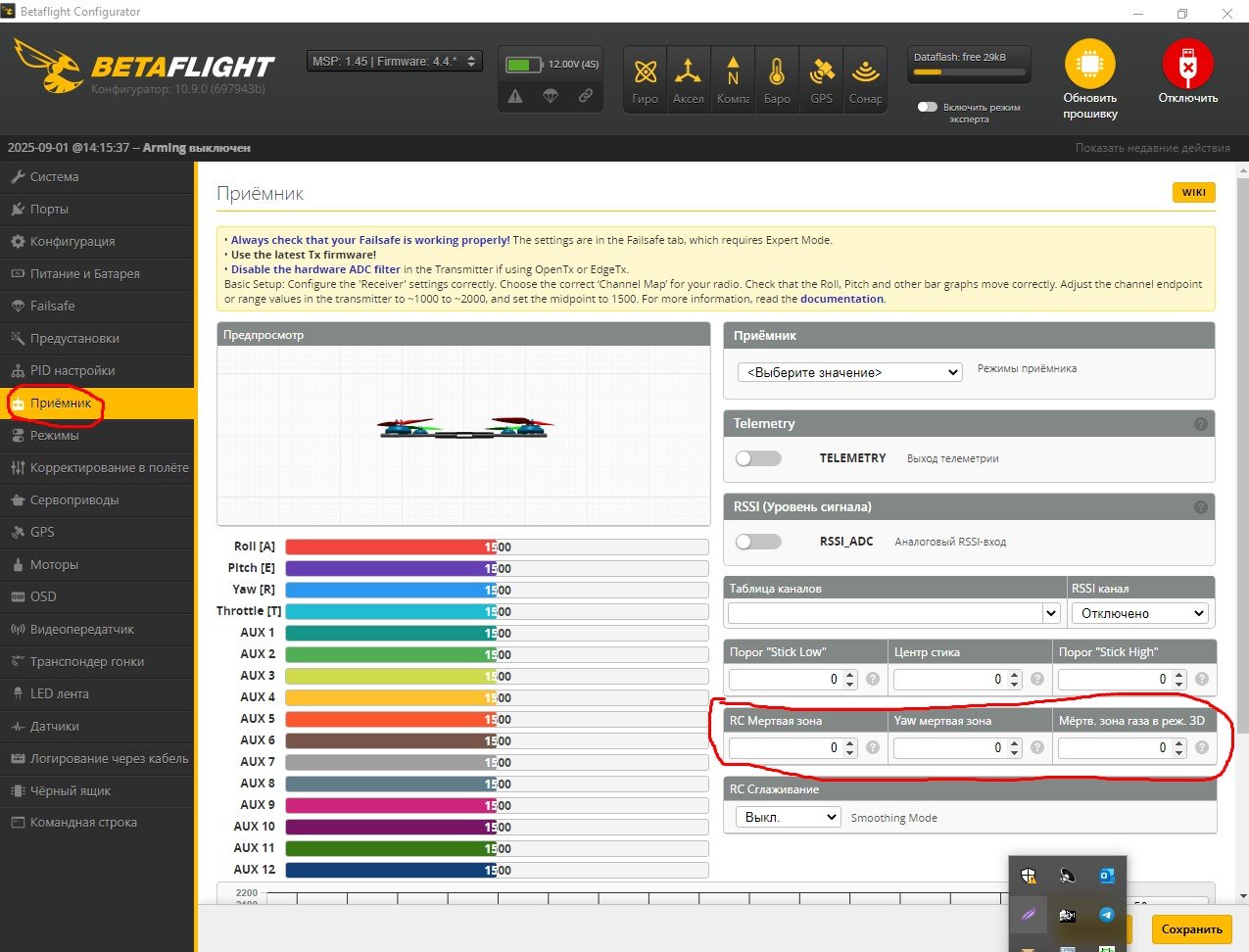

Доброго. Можно конкретнее, где в настройках мертвую зону сделать.
тут
