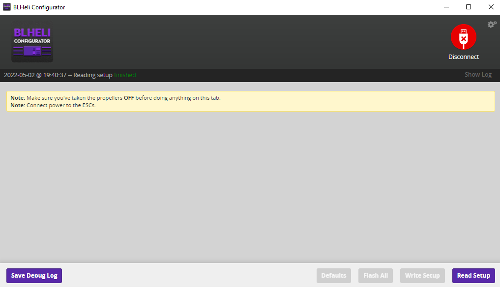

Всем привет. В строительстве летных аппаратов я новичок. Собираю свой первый квадракоптер на speedybee стеке. Один из моторов крутиться рывками с остановкой, думал мотор бракованный поменял картина та же. Полез в приложение BLHeliSuite32. Там этот мотор вообще не видно
Вопрос что это за проблема? Контролер оборотов бракованный или можно что-то сделать?

Спасибо за ответ, но как то не понятно как прошить blheli configurator выдает только такое. Аккумулятор подключен
    37.2 KB · Просмотры: 72
Я скрин прислал уже после нажатия кнопки "Read setup finished"
Прошу прощения, не заметил. Так же не заметил, что у вас BL32 регули. Для них, на сколько знаю, blheli configurator не подходит (если ничего опять же не путаю, он только для blheli-S), только blhelisuite32

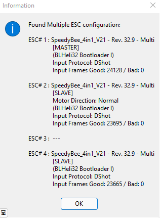

Понял спасибо, ну blhelisuite32 прошил только 3 регулятора которые нашел

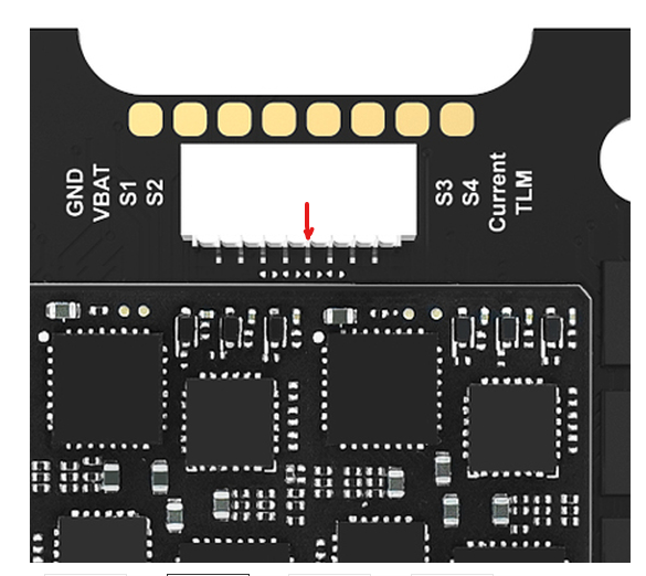

Остаётся попробовать прозвонить третью (а лучше - все) сигнальную линию на шлейфе от регуляторов к полётнику, чтобы исключить брак шлейфа. Либо, если прозвонить нечем, попробовать другой шлейф из комплекта к стеку, если таковой имеется.
Если не поможет, можно прозвонить штырьки из разъёма с соответствующими контактными площадками на полётнике и на регуляторе (т.е. первый пин в разъёме должен звониться с первой контактной площадкой возле него, второй - со второй итд) - так исключим возможный непропай в разъёмах с обеих сторон.
Если всё хорошо, но 3й регуль по прежнему не видится и не крутит мотор - бодаться с продавцом.
Если руки опускать совсем не хочется... Делать нижеописанное или нет - решать Вам, я НЕ ЗНАЮ, можно ли так делать, какие могут быть последствия и как именно полётник связывает регуляторы с юсб-портом, это не руководство к действию, а скорее просто мысли вслух :) Так вот, лично я, окажись в такой ситуации, любопытства ради попробовал бы спаять полётник с регулятором отдельными проводами (руководствуясь имеющимся шлейфом либо распиновкой на обе платы), но поменяв 1 и 3 линии крест накрест друг с другом. Т.е. первую с регулятора припаять в третью на полётнике и наоборот, а потом посмотреть в blhelisuite, остался ли 3й регуль недоступен, или же стал недоступным первый.
