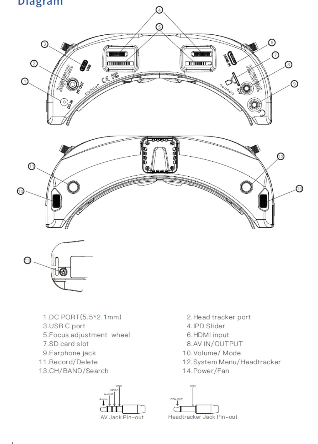

Всех приветствую. Вопрос на засыпку к очкам возможно подключить камеру от дрона на прямую ?
У них есть аналоговый видеовход помимо hdmi, в инструкции есть распиновка джека под видеовход. В теории должно работать, на практике не пробовал
