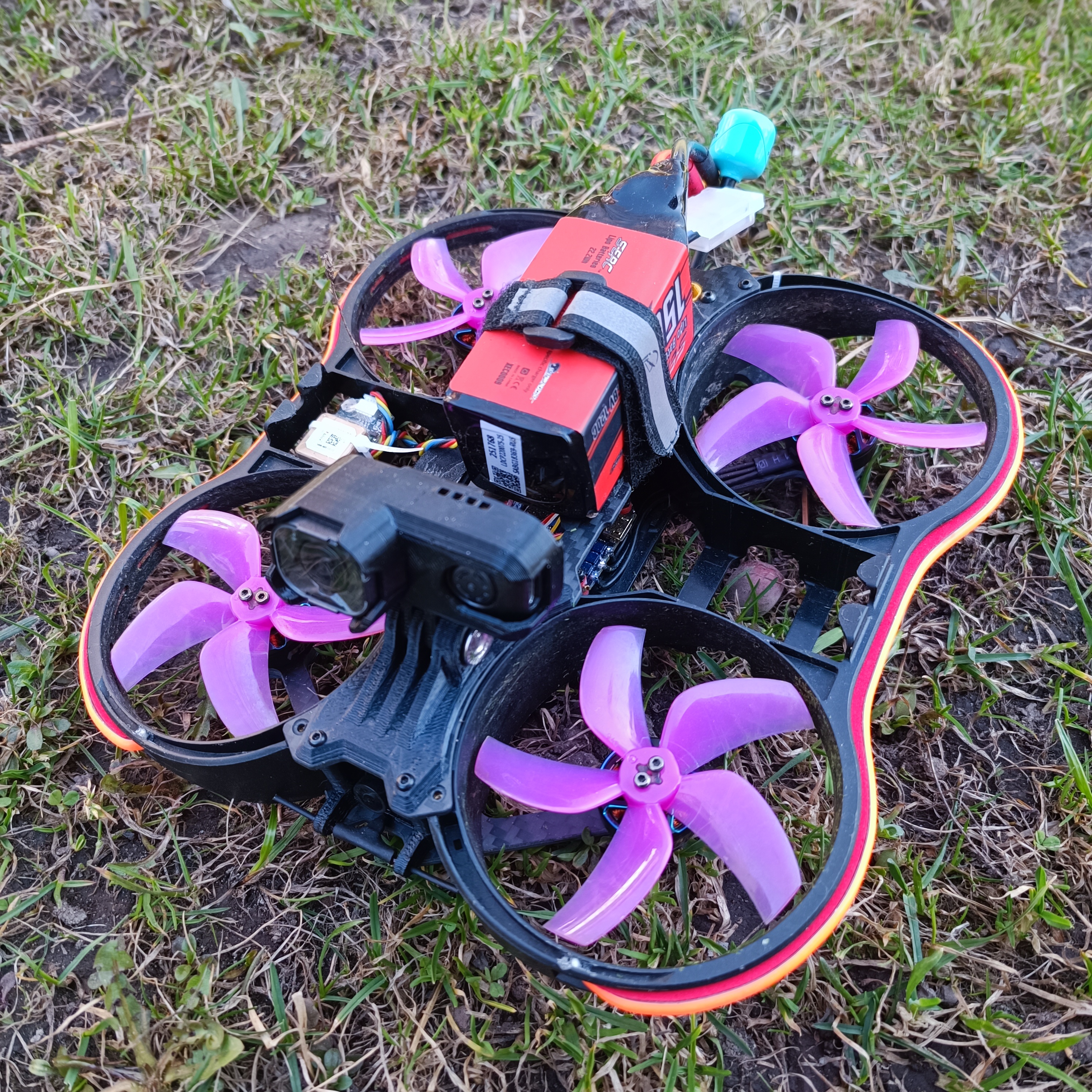

Есть 3-дюймовый синевуп. Рама Pavo30Pro, моторы T-Motor 2004/1700KV, Gemfan 76/5, FC Jhemcu GH743AIO. Betaflight 4.4.0. Мелкие осцилляции. С предыдущей прошивкой коптер летал безупречно. Рассчитываю на практическую помощь. Возможно есть те, кто досконально изучил эту тему и, зная PIDToolbox или подобный софт, поможет мне решить мою задачу удаленно. Детали обсудим.
