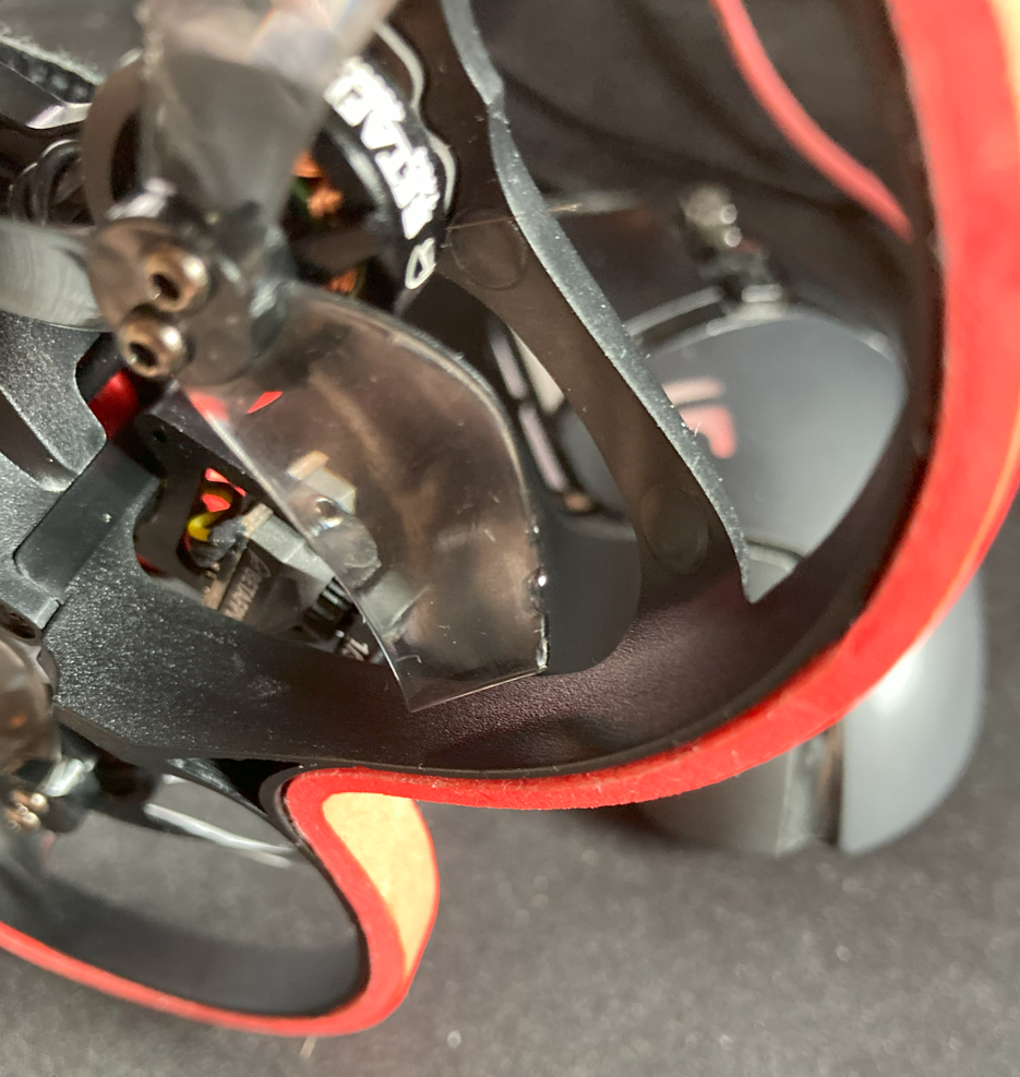

Из-за такого как на фото может плавать дрон?

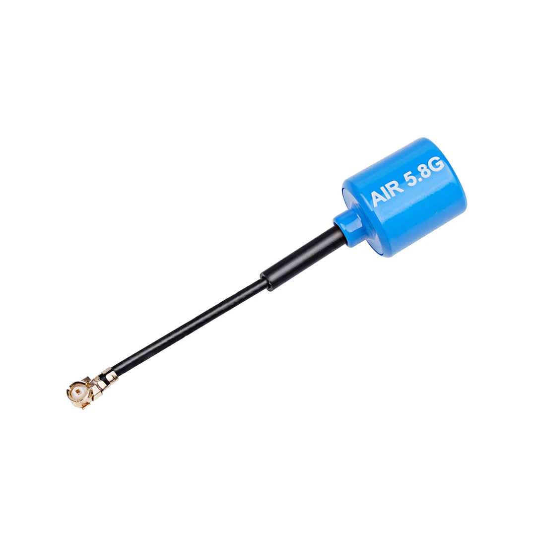

Антенна в видеопередачик вставлена.
Вот такая.

Явно нет) Скорее всего у нас с вами разные представления о "плавании" и его приемлемом уровне. Например, после пары лет с фпв-дронами впервые дали мне мавик в руки и у меня чуть челюсть не отпала от того, как ровно он висит в одной точке :)

Если не запитывали с отключенной антенной, то не помер :) У него нормальная температура довольно высока. Больше 25мвт включать не советую в помещении и тем более на выключенных моторах, т.е. без обдува - во1 25мвт за глаза хватает иногда и до полукилометра улететь, во2 будет просто больше греться впустую)

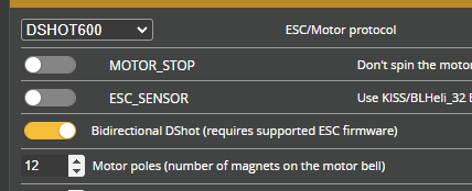

Вроде как нашёл почему муха плавала (вроде потому что на юсб проводе пока ковырял, не в полёте, хату жалко) Короче с настройками как на картинке, почему-то третий мотор тупит, на нём всегда меньше оборотов чем на всех остальных. НО! если я отключаю Bidirectional,,,, то моторы работают +- одинаково, но всё равно 2 мотора пытаются куда-то "уехать", хотя акселерометр выключен, и включен режим акро и пиды с большой мёртвой зоной, но что-то начинает разгонять 2 мотора, по чуть чуть но набирает обороты. Что в дишот600 что в мультишот такая вот штука. Может триммирование?
Ещё мне показалось, что на мультишоте, в отличии от дишот600, как-то моторы иначе жужжат, и на газ реагирует линейно и плавнее.
Может быть такое или мне кажется? Ставить мультишот или дишот? И что за прикол с опцией бидирект? она нужна?

Про bidirectional довольно подробно написано здесь, зачем он нужен и с чем его едят. Мультишот - аналоговый протокол, дишот - цифровой. В общих чертах - есть мнение, что цифровой стабильнее и типа лучше, +появляется возможность rpm-фильтрации (см bidirectional dshot). Тут на вкус и цвет.
