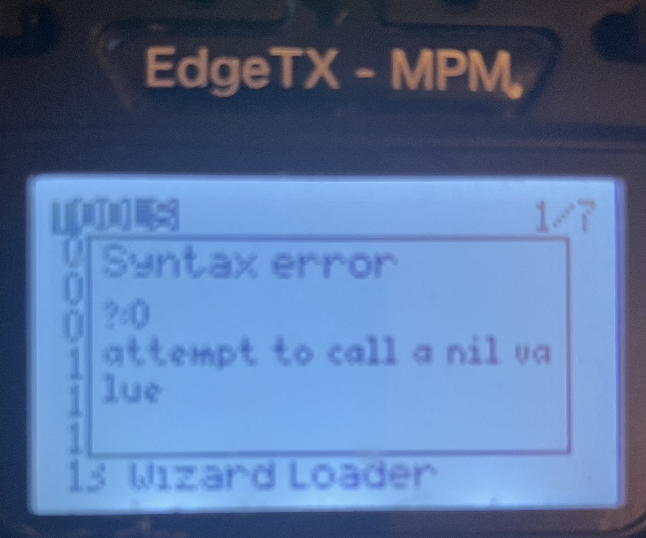

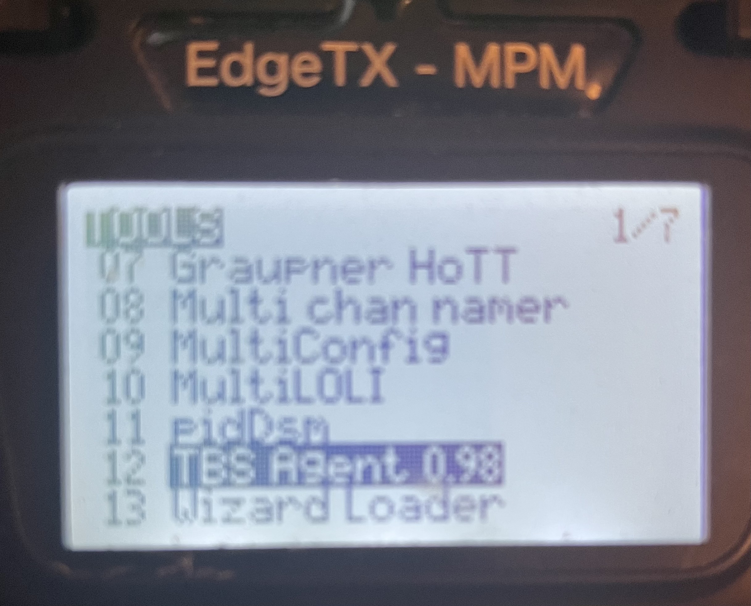

Так и сделал. В настройках модели external RF - CRSF, internal поставил OFF.
В самом модуле через TBS AGENT обновился до V6.42
Дальше полез в SYS и там в Tools нашёл TBS Agent - ожидая там увидеть настройки, но обломался(
Вот фото скринов, если тут можно помочь, помогите плиз советом, хочется разобраться.

Попробуйте отсюда скачать версию agent lite новее для edgeTX
