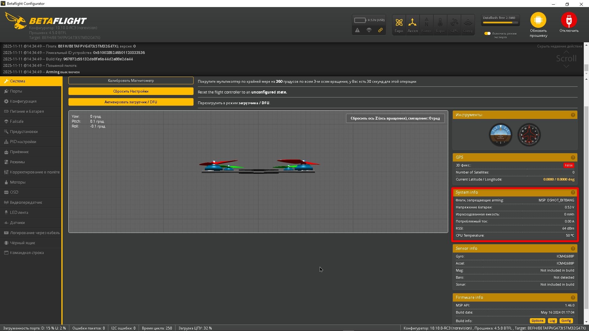

Потому что с подключенным usb арминг запрещён из соображений безопасностипочемуто не армится я начинающий пилот помогите пожайлуста. пишет (отключено и горит красныым)
Нужно откалибровать акселерометру меня вот что пишет
Arming disable flags: CLI MSP NO_ACC_CAL
Выделенное жирным обозначает, что (в разделе "Конфигурация" кнопка) не выполнена калибровка акселерометра. Об этом бетафлайт явным образом ругается при подключении аппарата.у меня вот что пишет
Кстати, не обратил внимания. А что, настройка этого переключателя именно так выглядит? Как же он заармится-то, если эта кнопка в середине не бывает никогда? )почемуто не армится я начинающий пилот помогите пожайлуста. пишет (отключено и горит красныым)

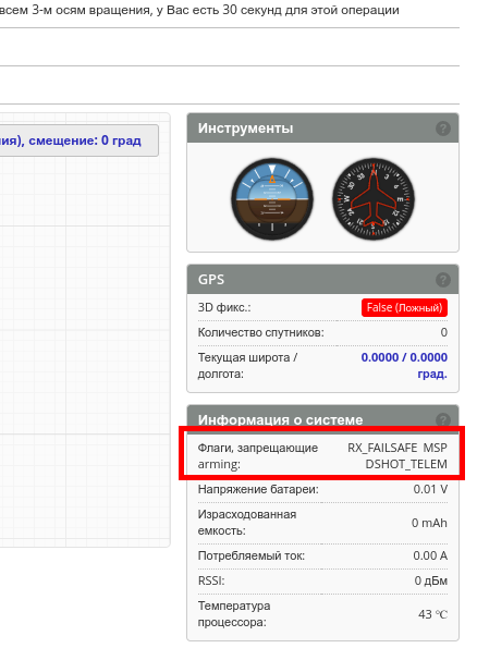

Приветствую. Аналогичная проблема. Удалось решить?когда отсоединяю юсб все равно не армится, и ещё вот Посмотреть вложение 892
