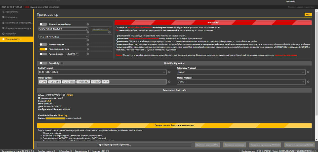

Всем привет!

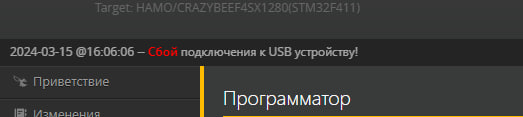

Появилась проблема, в общем не перепрашивается полетник от mobula 7 1s. Ошибка на скринах. Скорее всего дело в драйверах, но это не точно. Причина того, почему захотел перепрошить заключается в том, что не крутятся моторы, а просто трясутся и вырубаются. Ниже описал всю ситуацию.
В один прекрасный день отлетал примерно 5 баток, все было хорошо, но после посадки попытался взлететь и не смог. На моторах как будто какое то ограничение стояло, что они сначала крутились, но оборотов нужных не набирали. Полез в интернет смотреть гайды и в итоге наткнулся на нужный материал, сделал все по нему, но где то ошибся и все пошло не так. На следующий день поставил не тот параметр в той же программе (ESC Configurator) и в итоге как я понял установилась прошивка от другого полетника. Ну и ожидаемо от подключения к батке сгорели 4 мосфета. Отдал человеку, он их перепаял, но моторы все еще нормально не крутятся, а просто дергаются и скорее всего дело именно в прошивке, но полетник не хочет шиться. Подскажите что делать, руки чешутся, летать хочу.

Помимо мосфетов могло ещё куча чего угодно выгореть по всей плате и не подавать виду.
Если не секрет, что такого нужно выставить в esc конфигураторе, чтобы установилась прошивка от левой платы и выгорели регули от одного лишь подключения батки?
И можно ещё глянуть на гайд, по которому в начале пытались решить проблему с "ограничением" на моторах?
Есть предположение, что изначально возникла некая проблема по железу, т.к. ненабор оборотов ни с того ни с сего на стабильном аппарате из-за программного сбоя возникнуть не может (ну или если вдруг каким-то образом прошивка сошла с ума и самостоятельно решила ограничивать обороты, это вылечилось бы перезагрузкой питанием). Уже на этом этапе скорей всего единственным верным решением была бы покупка нового полетника. Ковыряние параметров скорей всего и добило окончательно.
Выставил не так таргет: вместо ZH30 поставил JH40. Гайд вот:
Ну конкретно тут на видео человек говорит, что такая проблема как у меня часто встречается.
И по изначальной ситуации: я отлетал батку, сел, подключил другую и он не захотел взлетать. Вытягиваю газ и в какой то момент он переставал набирать обороты и дрон дисармился. Переподключил батку и дрон снова полетел, но после посадки уже больше не полетел...
