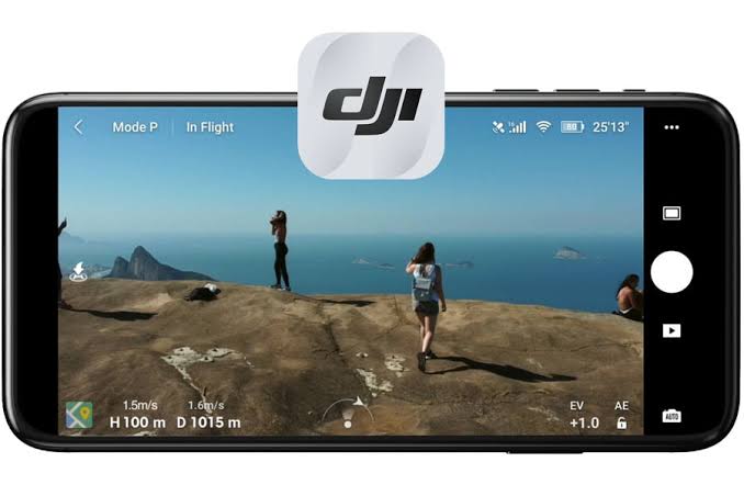

Картинка с "обычного" дрона: images (8).jpeg

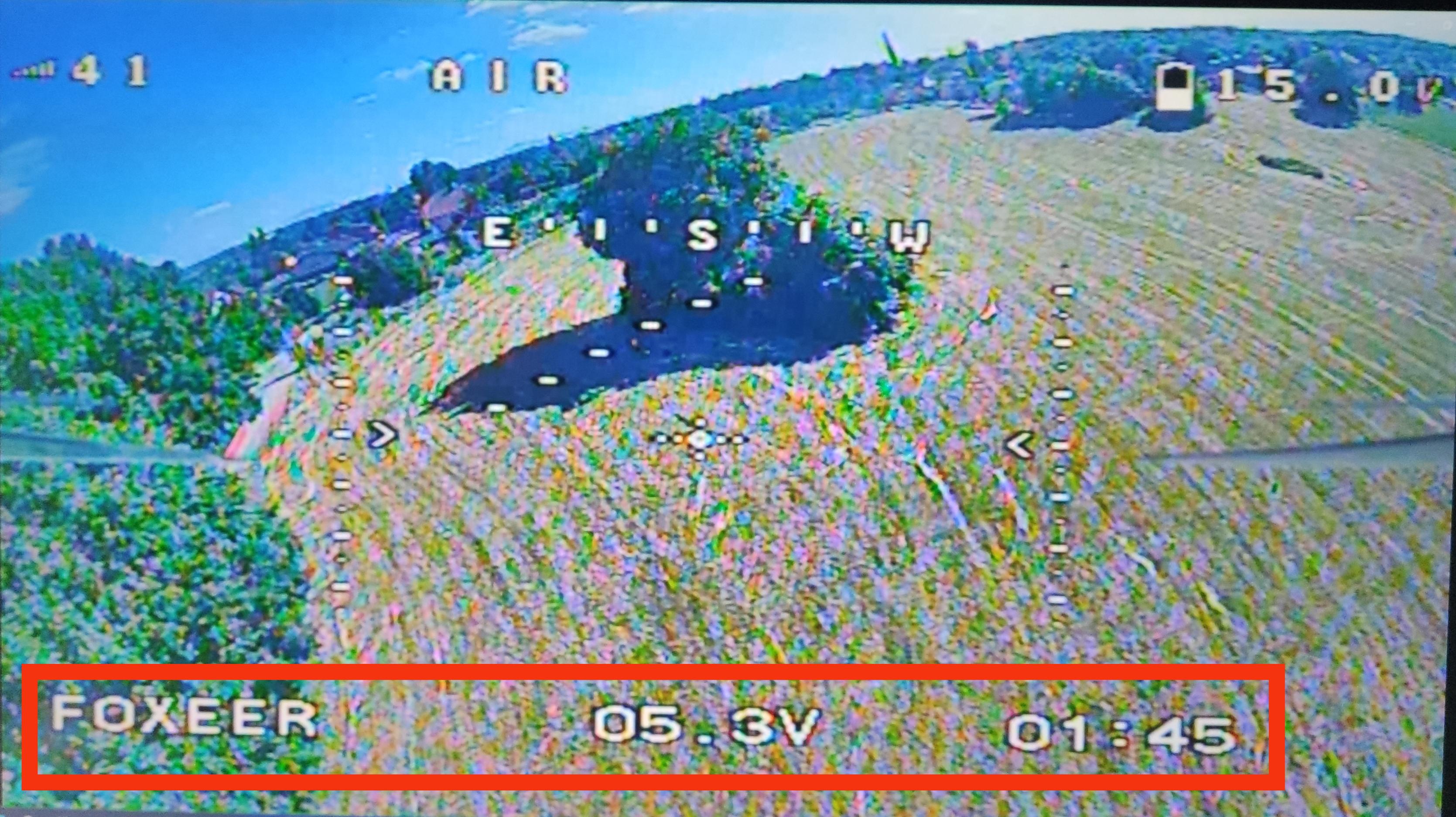

Картинка с классического fpv:x4crwjvgee8b1.jpg

Картинка с "обычного" дрона:Посмотреть вложение 899
Картинка с классического fpv:Посмотреть вложение 900

Что означают цифры 05 3v 01 45 и надпись foxeer на нижней картинке?
