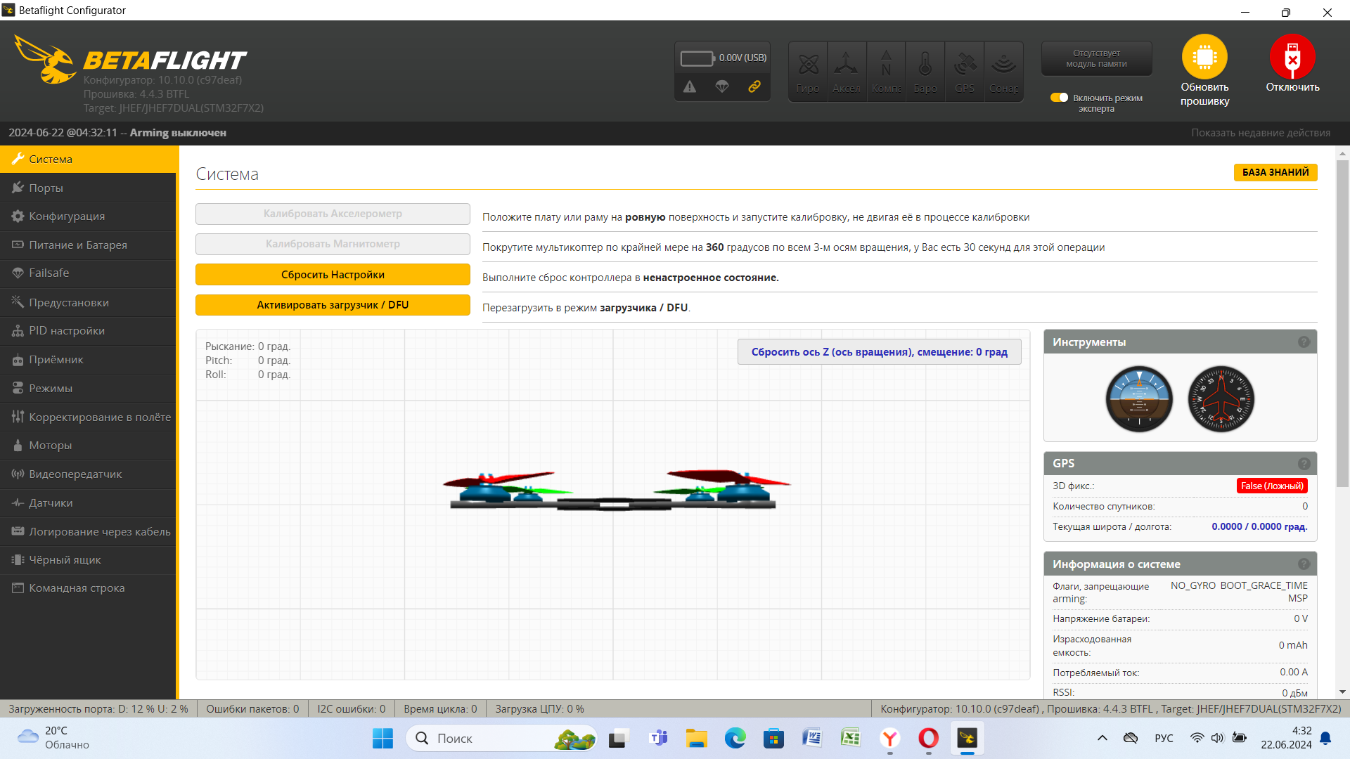

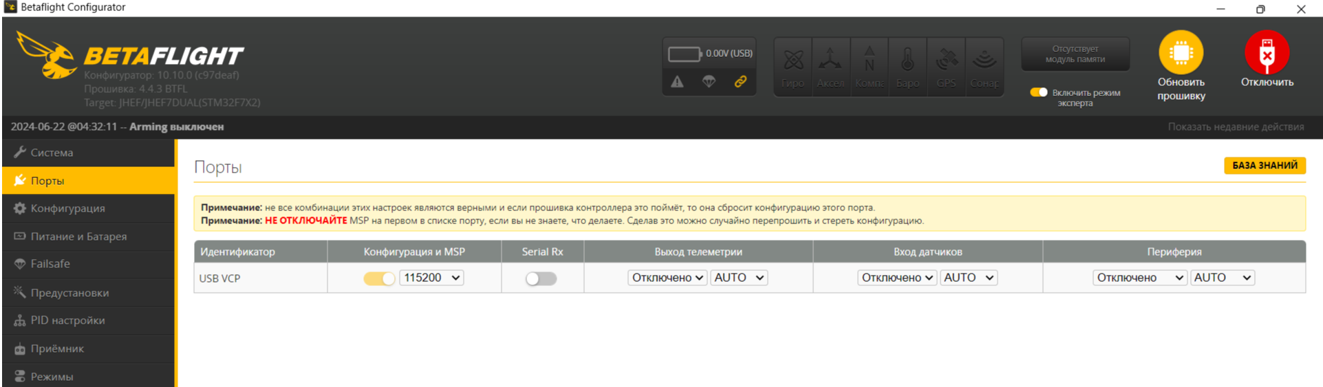

Извините, Возможно я не правильно выражаюсь или не понимаю. При подключении по юсби есть вход в программу, но при перемещении полетника картинка не двигается и все функции не активны.

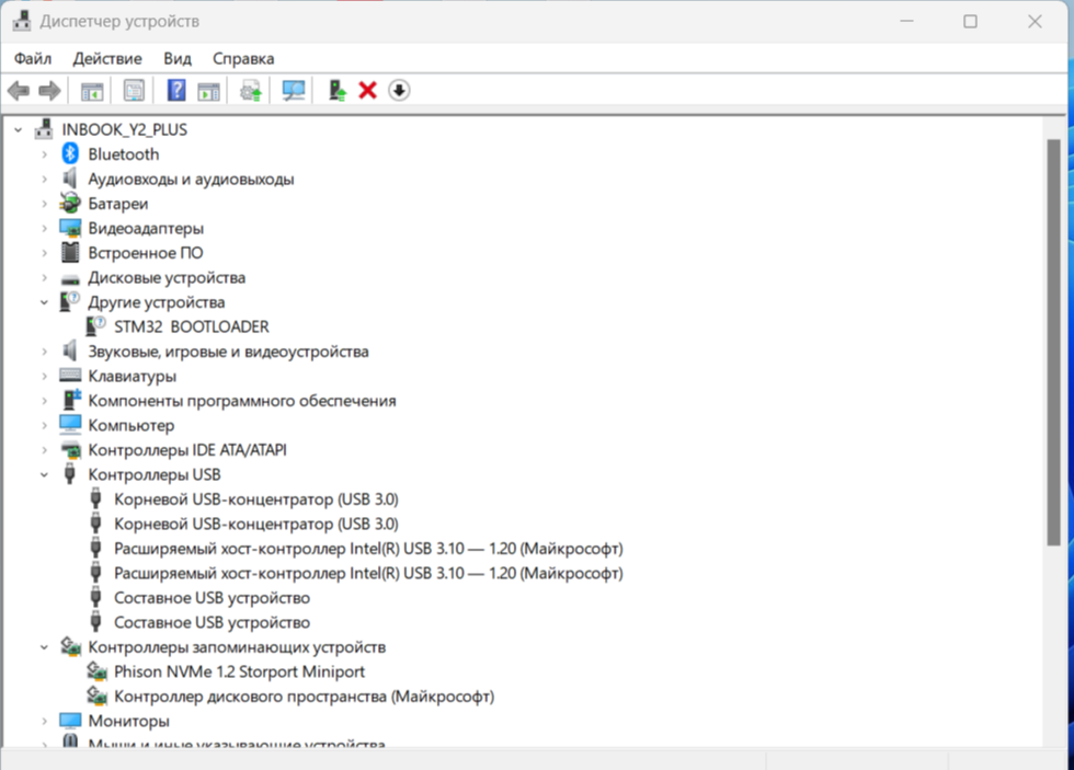

при входе с нажатой кнопкой бут
    236.2 KB · Просмотры: 99
Понял, у меня не установлен драйвер. Но найти его в открытом доступе мене пока не удалось.
на будущее - вот он https://impulserc.blob.core.windows.net/utilities/ImpulseRC_Driver_Fixer.exe
Но на самом деле он вам не нужен, если конфигуратор подключается. Вам нужно стандартным способом (без кнопки boot) подключиться и обновить прошивку. Target выбрать такой же, как сейчас (отображается в левом верхнем углу jhef7dual), версию лучше такую же как была 4.4.3. После прошивки при первом входе в конфигуратор нужно согласиться на применение custom defaults. В итоге получите функционирующий полётник в состоянии как с завода со всеми уартами

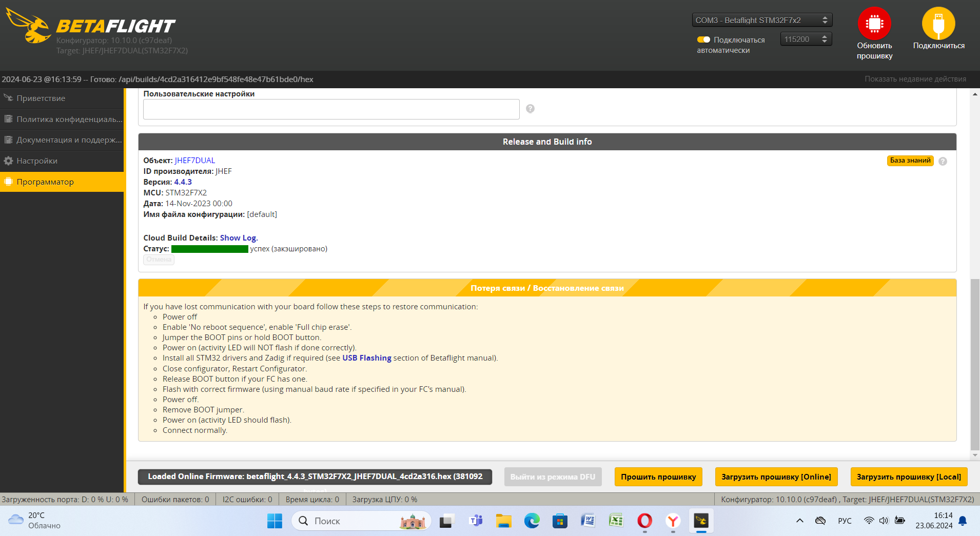

К сожалению, так как вы советуете ине получается, программу по ссылке скачал но программа не работает. Через usb тоже не получается, входить то он входит, и прошивка скачивается, но при нажатие прошить прошивку соединение пропадает.

Наконец то получилось прошить полетник. Но первоначальная проблема не ушла, через полетник не проходит видео сигнал, экран в очках черный, и перестали отображается данные. Перепробовал все, но как показывает опыт ошибка где-то в мелочах. Может кто-то подскажет .
Всем спасибо, разобрался с камерой, вернее с ее пайкой к контроллеру, было КЗ.
