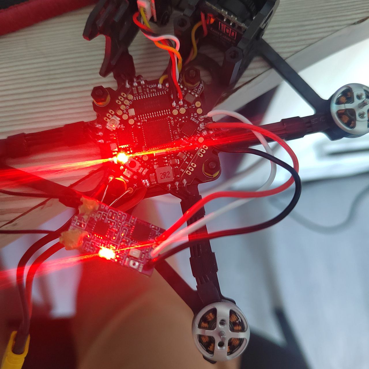

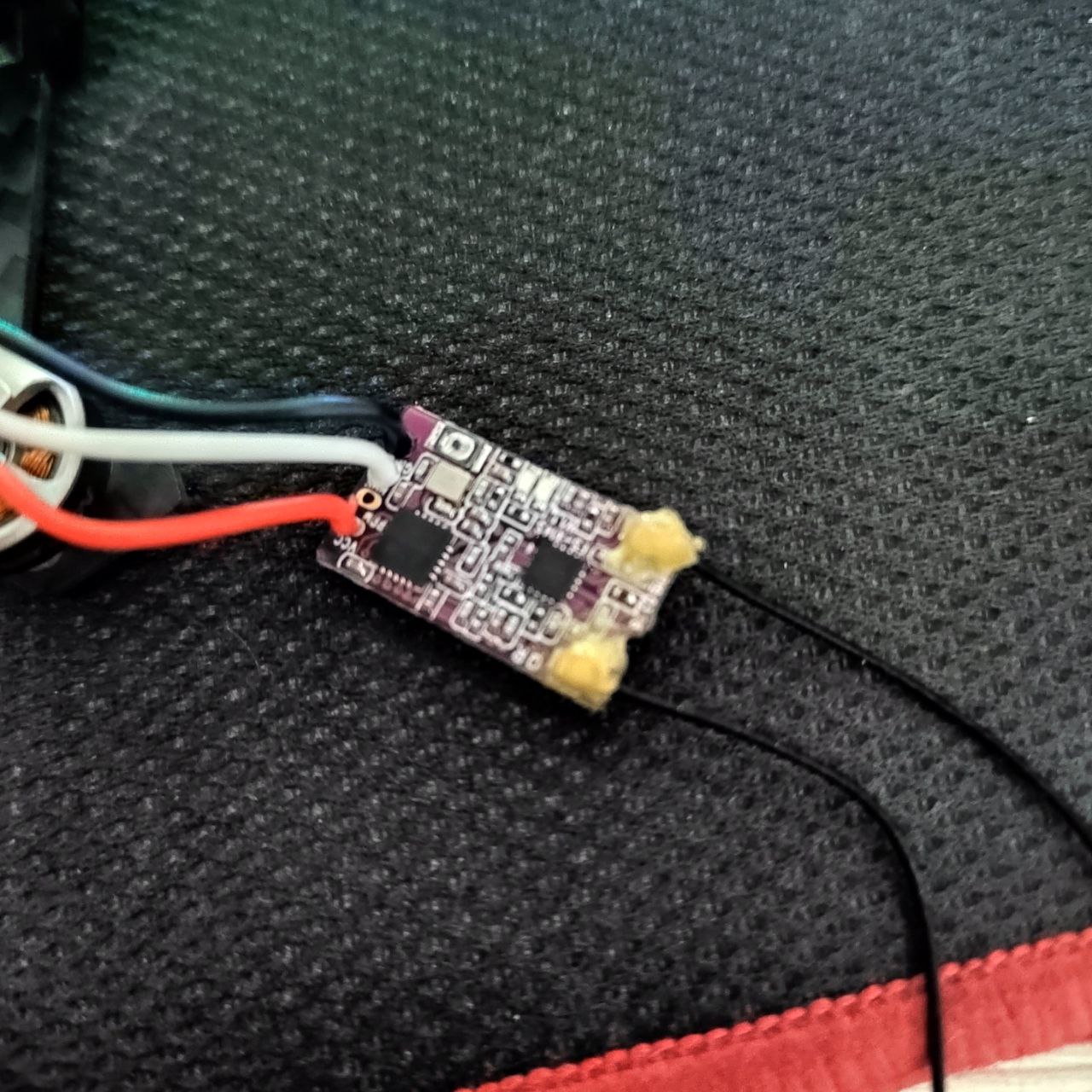

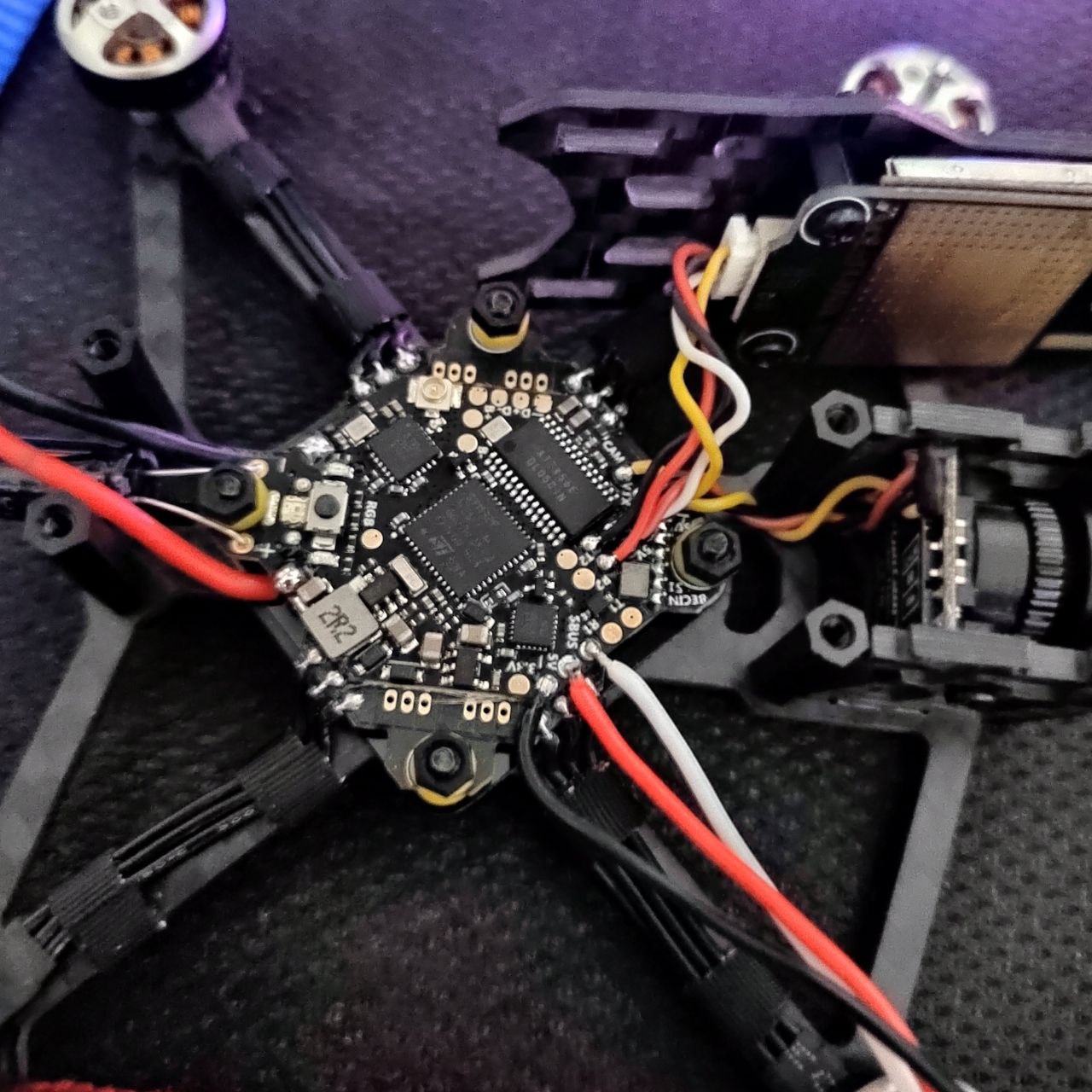

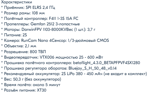

купил готовый коптер на елрс,такой аппаратуры у меня нет, разобрал его, хотел поменять приемник, но самого приемника не вижу, антена выходила прям из полетника, я антену снял, нашел точки sbus + - и припаялся туда, мой приемник заработал, я его привезал, но в бетке аппаратуру не видно, ни на что не реагирует, что можно сделать?

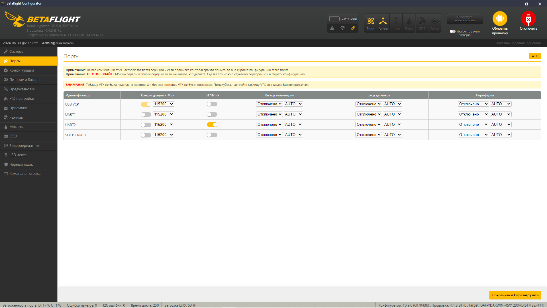

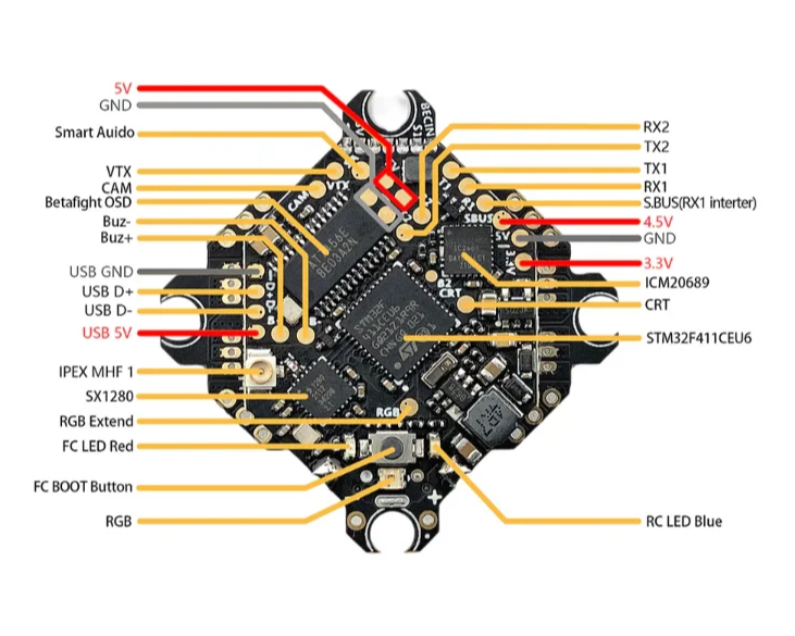

Нужно узнать модель полетника (в карточке товара я не нашел описание), найти под него wiring diagram (распиновка), выяснить на какой UART приходит пятак sbus и включить соответствующий UART в качестве входа сигнала управления в бетафлайте.

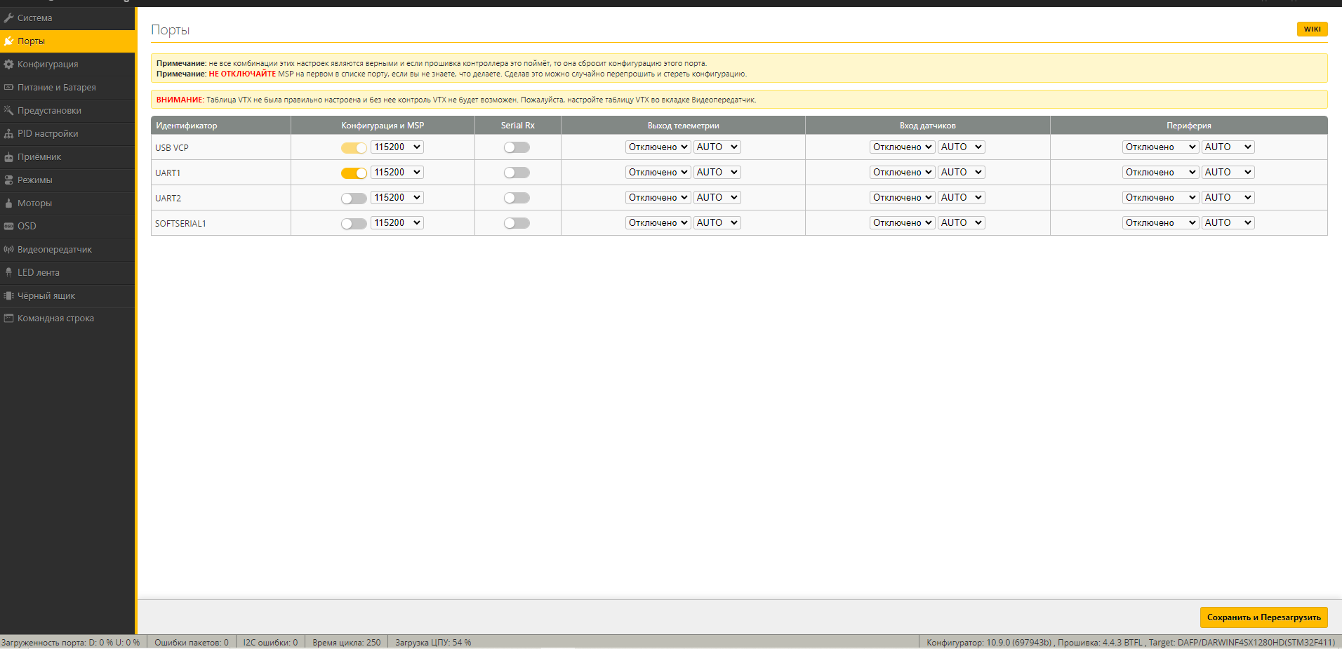

Написанно rx1 если я правильно понял то я включил галачку юарт 1 и все равно таже проблема, можно ли перепаять sbus на rx2?есть ли в этом смысл?
здесь я тоже поменял приемник через sbus
В столбце "конфигурация /msp" на первом юарте уберите галочку, а в столбце "serial rx" поставьте, на rx2 не нужно перепаивать

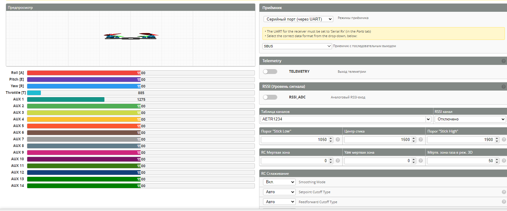

все как сказали сделал,ничего не поменялось
