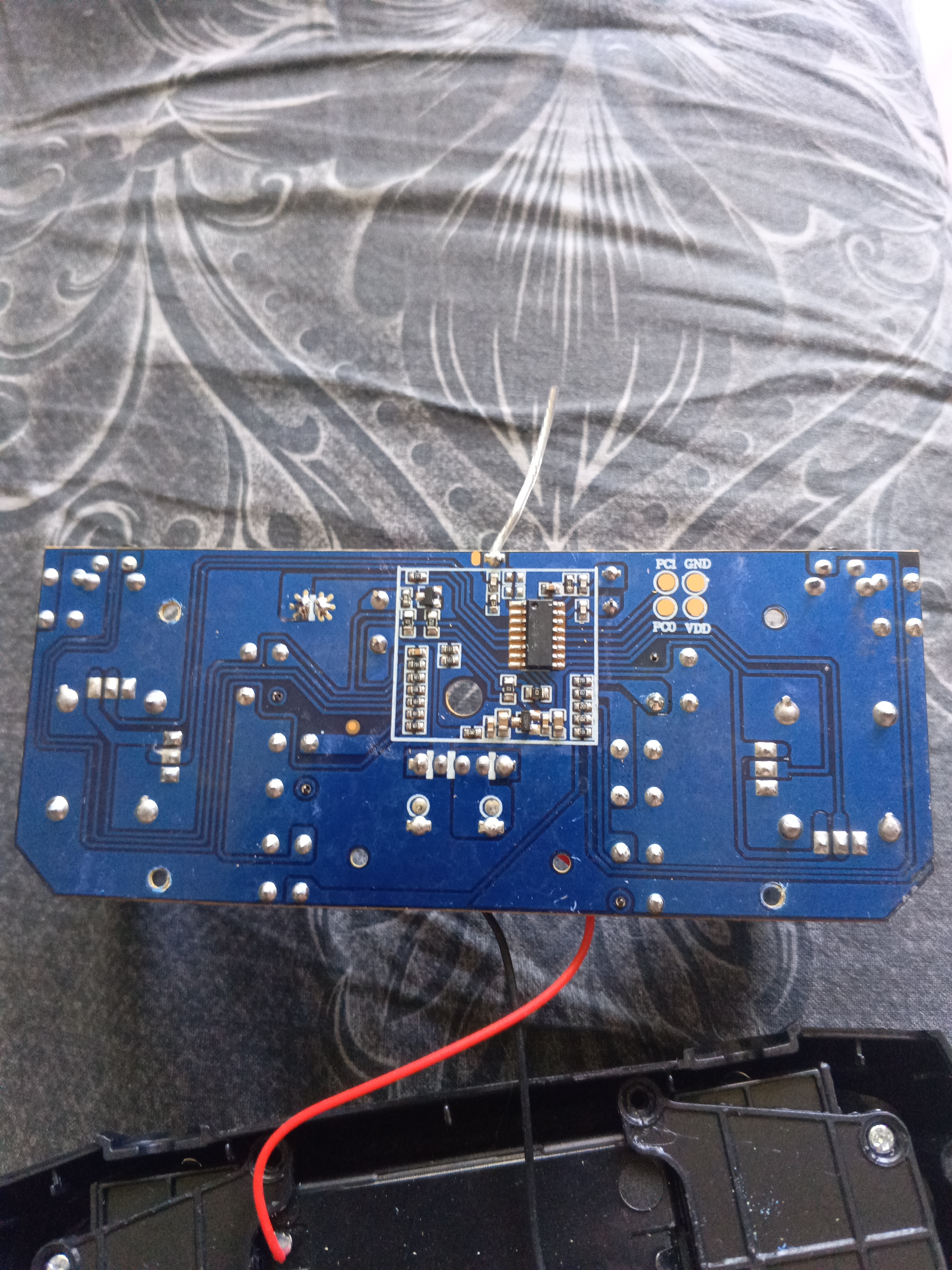

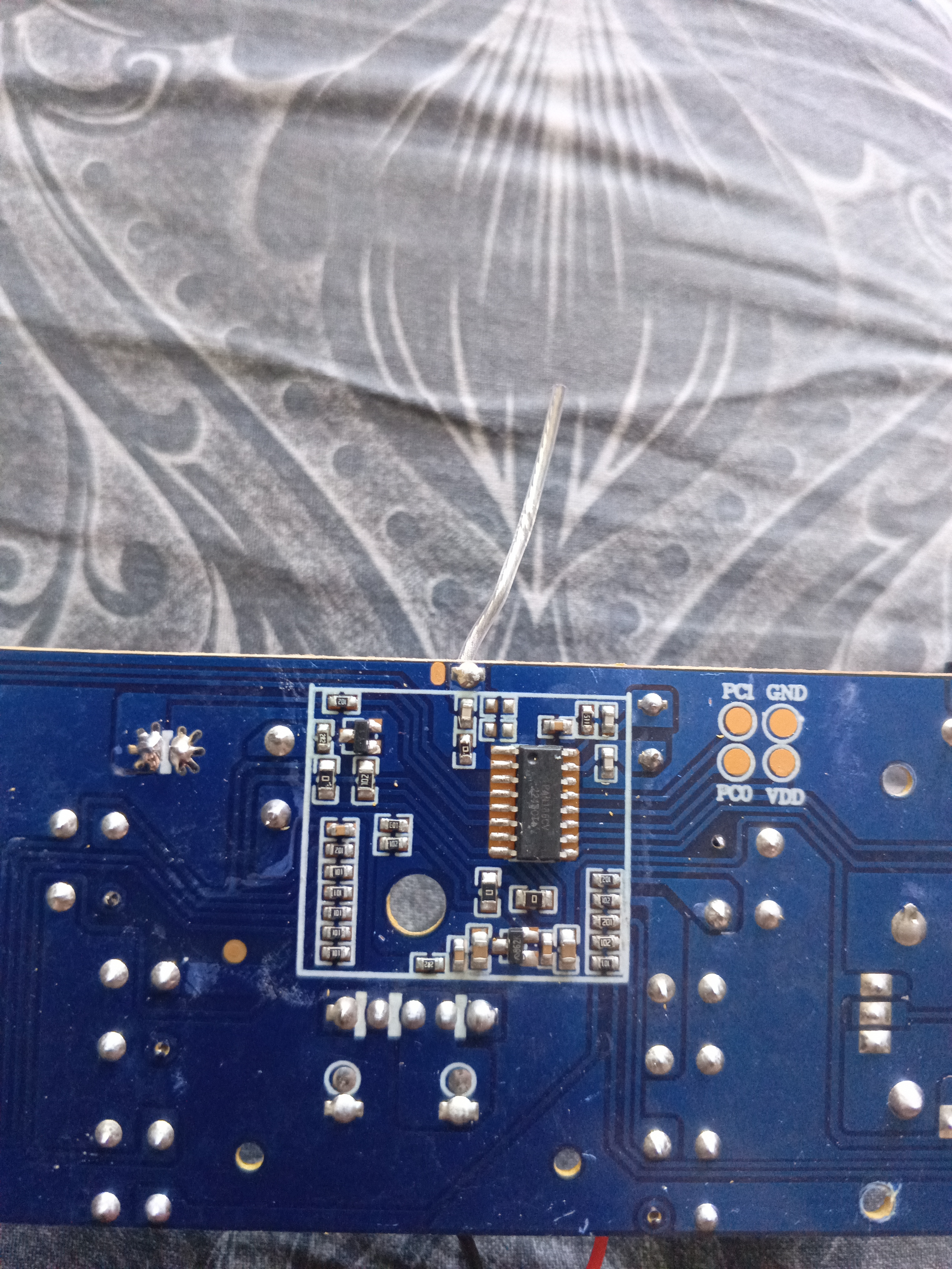

Ребят, подскажите куда подпаять минус антенны(экран) на плате, в виде антенны кусочек провода, появилась идея поставить антенну от роутера. Центральный кабель эт понятно, старый проводок(антенну) отпаяю и припояю центральный проводок от новой антенны а вот куда подпаять экран эт для меня вопрос. На плате рядом с этим проводом есть место но то-ли?

Второй пятак рядом с антенной выглядит как земля, попробуйте прозвонить его с каким-нибудь про который точно известно что он тоже земля. Например на первом фото есть четыре пятака чуть правее антенны, один из них как раз gnd
