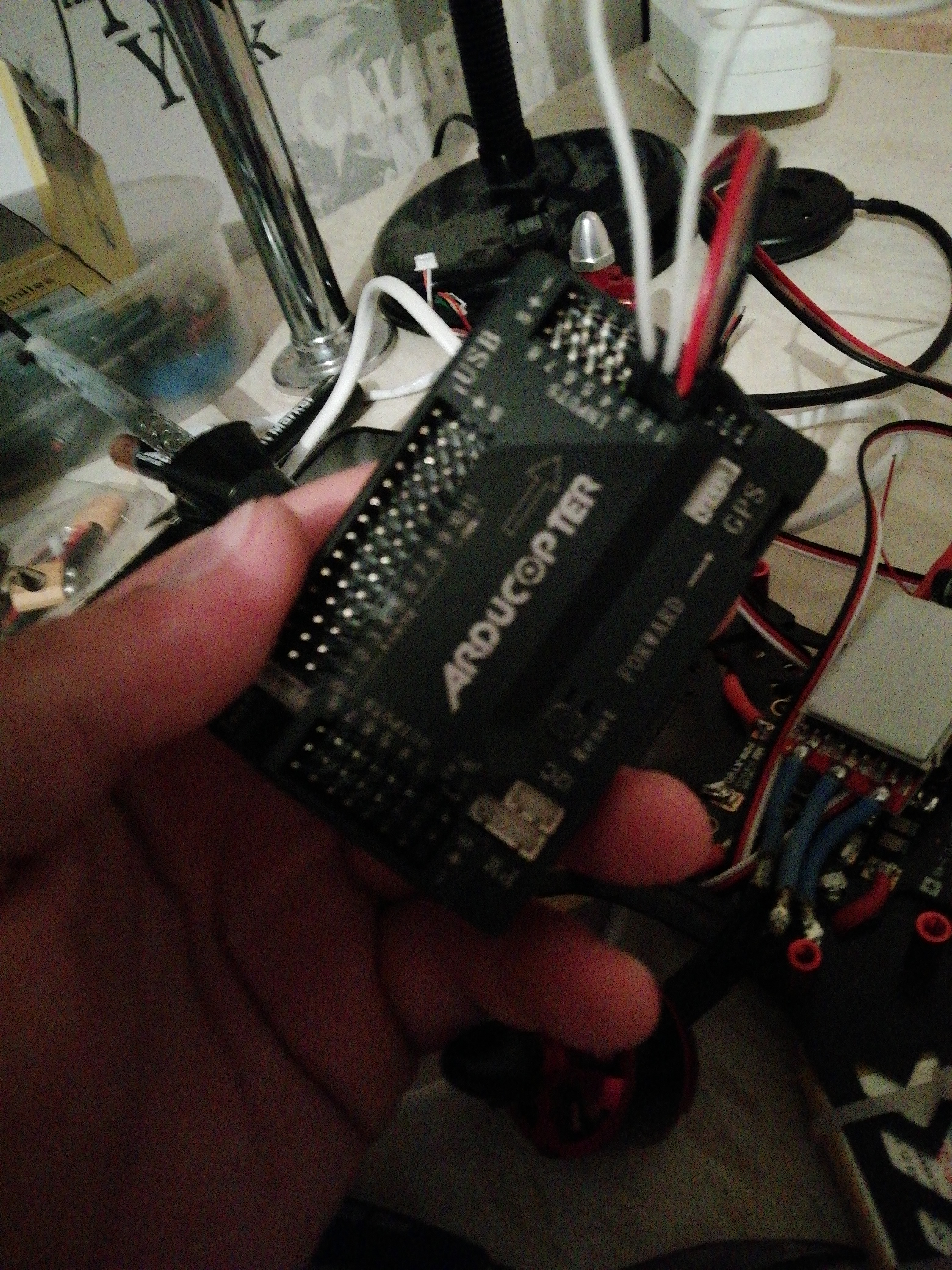

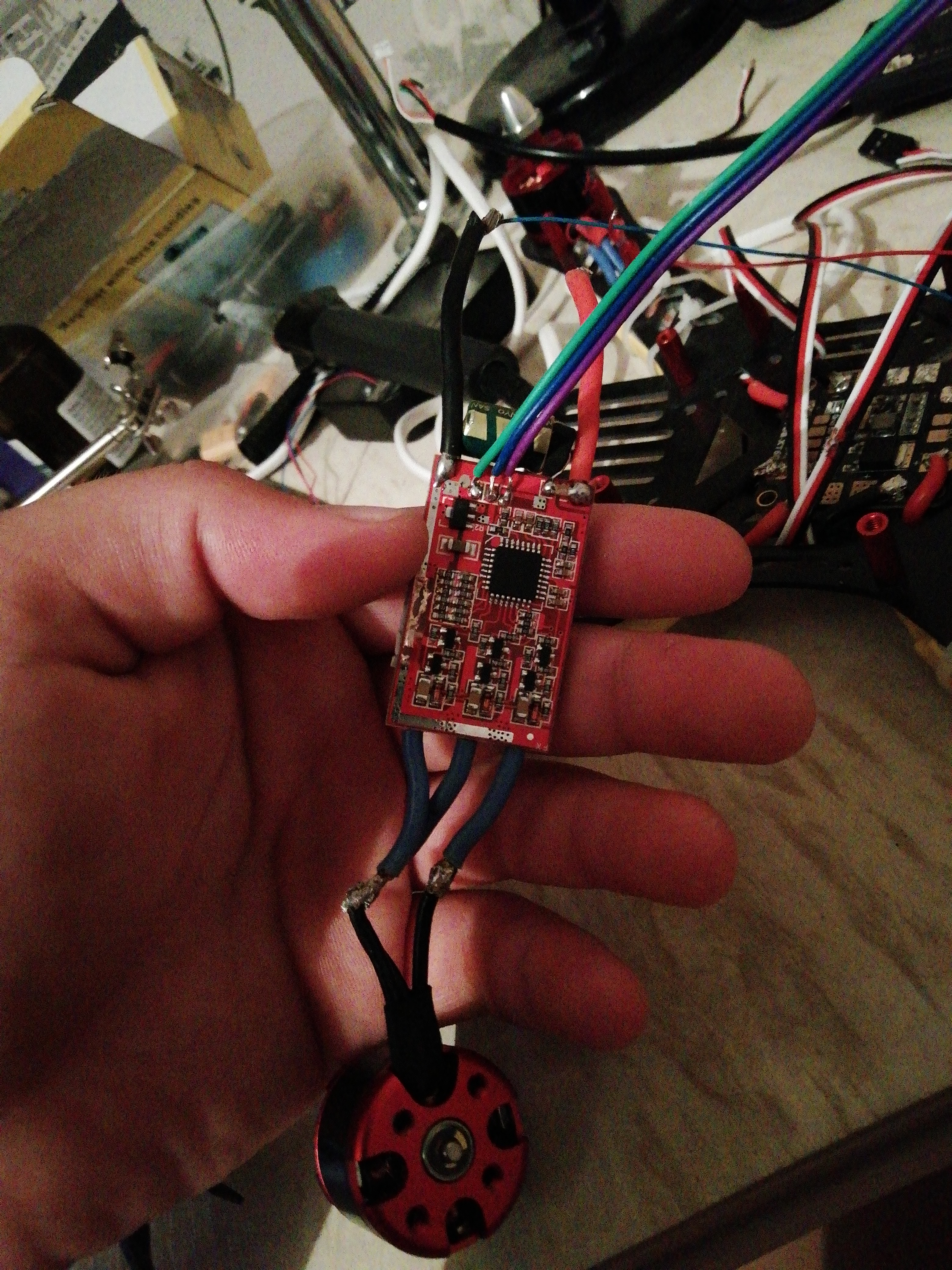

Все собрал, обновил прошивку апм 2.8 на 3.5.7, забендил, апм откликнулся, стик газа вверх - 2 движка(левых) подергиваются, ещё 2 молчат(ноунейм Китай), но отзывы хорошие все скопом не вышли бы, контроллеры соответственно. Подскажите возможные неисправности или где может быть подвох

С полетниками ардукоптер дела не имел (почему он, а не нормальный, чтобы настраивать через betaflight, напр?), но основные причины такого поведения, это плохой контакт и включен\отключен реверсивный режим для двигателей. Где этот режим в вашей прошивке я не знаю, в бетафлай он на вкладке Конфигурация.
Еще посмотрите по какому протоколу работают ваши регуляторы оборотов (esc), может полетник с такими не работает.

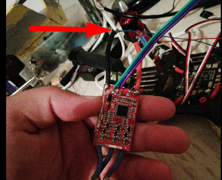

Посмотрел сейчас подробнее ваши фотки:
Там не просто так силовые провода припаяны, а вы припаяли какой-то волосок. Припаяйте напрямую толстые провода к плате разводки питания, которая у вас ниже.
