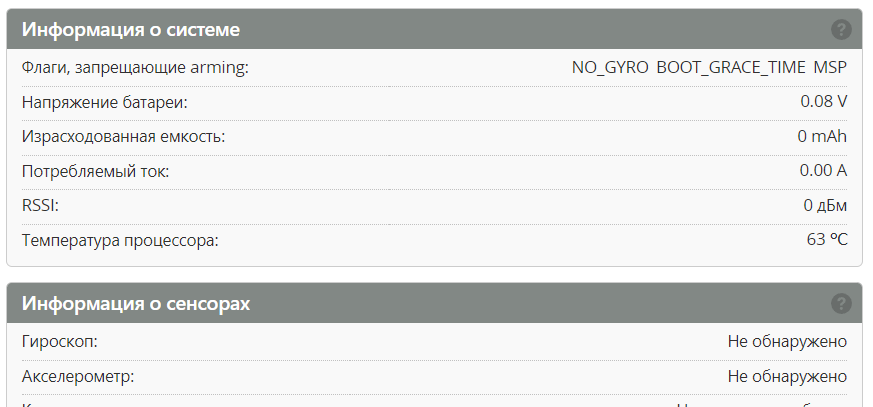

Всем доброго времени суток!
Помогите в поиске решения образовавшейся проблемы. На Метеоре 75 от BetaFPV умер (но это неточно) гироскоп/акселерометр. А случилось это после того как решил обновить провода от моторов к полетнику и избавиться от разъемов/штекеров на плате (тяжелая жизнь у зубочистки была с 2021 года, поэтому пришлось менять). Поставил последнюю прошивку и "Салам алейкум" случился! Чип гироскопа MPU6000 (еле разглядел под лупой). Может быть кто нибудь поможет вынести вердикт:
1. хана, всему полетнику - но он определяется, прошивается и настраивается
2. хана, самому контроллеру MPU6000, можно у товарищей китайцев заказать за адекватные деньги, да перепаять.
3. найдется "добрый, знающий человек", который поможет оживить этот кирпич?
Заранее благодарю за советы в поиске решения или вынесении приговора зубочистке.
Плата: 1-2S F4 PNP
Полетник: BETAFPVF411/STM32F411

[ATTACH type="full" size="873x407"]905[/ATTACH]
