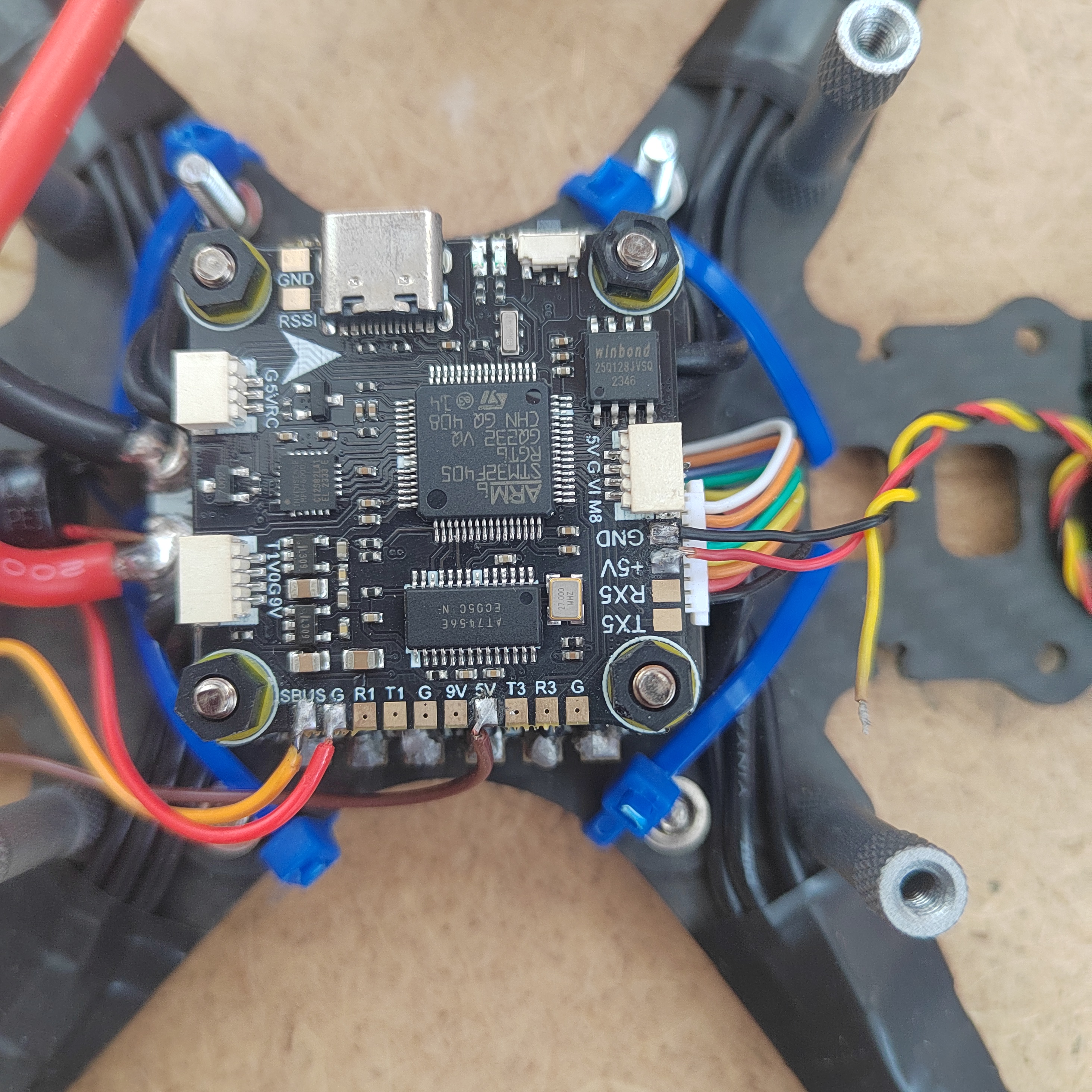

взял другой стек, но на нем отсутствуют контакты куда можно припаять камеру, не вижу контакта CAM, куда можно припаять камеру? и нету контакта vtx для видео передатчика подскажите пожалуйста куда это можно припаять?

Как называется стек?
Вам надо обратить внимание на два пластиковых разъема:
5V G VI M8 - здесь питание 5в и земля, VI выглядит как Video In для сигнала камеры, на счёт м8 ничего не могу сказать;
T1 VO G 9V - 9в и земля для видеопередатчика, VO очевидно Video Out, Tx1 для управления через UART.
Вообще, как написали выше, лучше узнать название полётника и найти на него документацию. Название можно узнать подключив к betaflight и погуглив отображающийся target.
