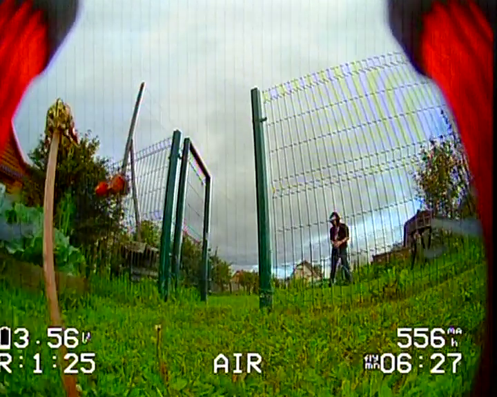

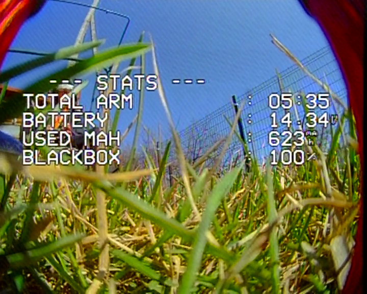

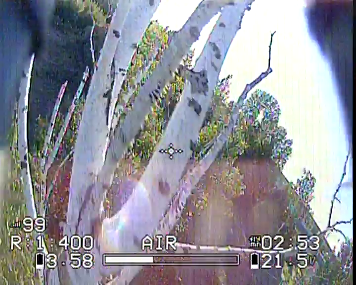

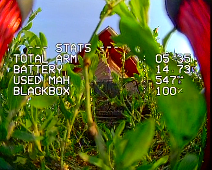

Вот для примера нарезка картинок с камеры 1200TVL (к слову, упомянутый выше foxeer razer), без каких-либо регулировок линзы, т.е. без намеренной "близорукости":
1. Просто дрон в траве, трава непосредственно перед камерой;
2. Тоже дрон в траве, в 30см от него покрышка в траве;
3. Забор в метре от дрона, одуванчик в непосредственной близости типа в десятке сантиметров;
4. Ветки берёзы, в кроне которой запутался дрон.
Здесь где-то с середины можно посмотреть видео с подобной камеры вживую с близкими объектами
Да, такая картинка меня устроит полностью. Ещё раз благодарю за помощь.
