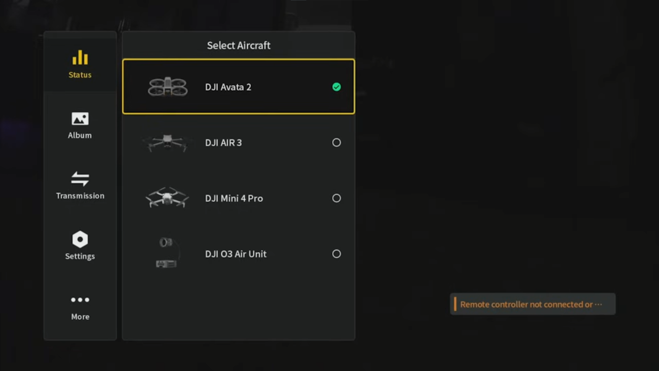

Подскажите есть дрон chimera 7 pro, достал из коробки и не могу понять как его подключить к пультам и куда ставить модуль DJI O3Air пульты и очки от dji avata2 гуглил ничего не нашел
К сожалению, без знаков препинания ваше сообщение сложно понять. Вам пришла химера с неподключенным модулем O3 отдельно от дрона или производитель просто положил в комплект пустую коробку от предустановленного юнита? Очки и пульт от avata2 это dji goggles 3 и dji fpv remote controller 3?
В общих чертах O3 юнит соединяется с полётным контроллером шлейфом из 6 проводов в соответствующие разъёмы. O3 юнит и очки нужно активировать и обновить прошивку до самых последних версий в программе DJI Assistant 2 (consumer drones series), после этого их можно связать друг с другом: в очках зайти в меню "статус" и переключиться на "O3 unit", нажать и держать кнопку питания пока не начнет пищать, потом на O3 юните скрепкой нажать кнопку бинда. После этого к очкам нужно привязать пульт, сначала подержав кнопку питания на пульте пока не запищит, после чего на очках.
Все верно, в очках нету O3 unit, все обновил , а свзяать между собой не могу

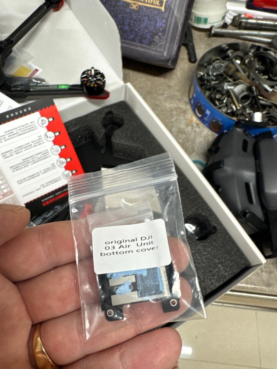

и вот это куда?

Это нижняя крышка юнита, видимо в химеру его ставят без крышки или с чем-то типа радиатора вместо неё. Вот китайцы чтобы не выкидывать и положили её в комплект.
В очках прошивка v01.00.0300 ? После обновления очки нужно перезагрузить.
В целом здесь описан весь процесс, гуглхром вполне адекватно переводит страницу на русский. Пройдите внимательно по всем этапам, вдруг что-то упустили в процессе, О3 должен быть.
все получилось, спасибо , конечно не ожидал что он такой шумный
